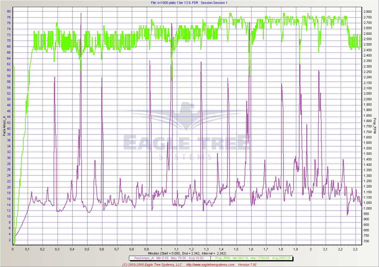

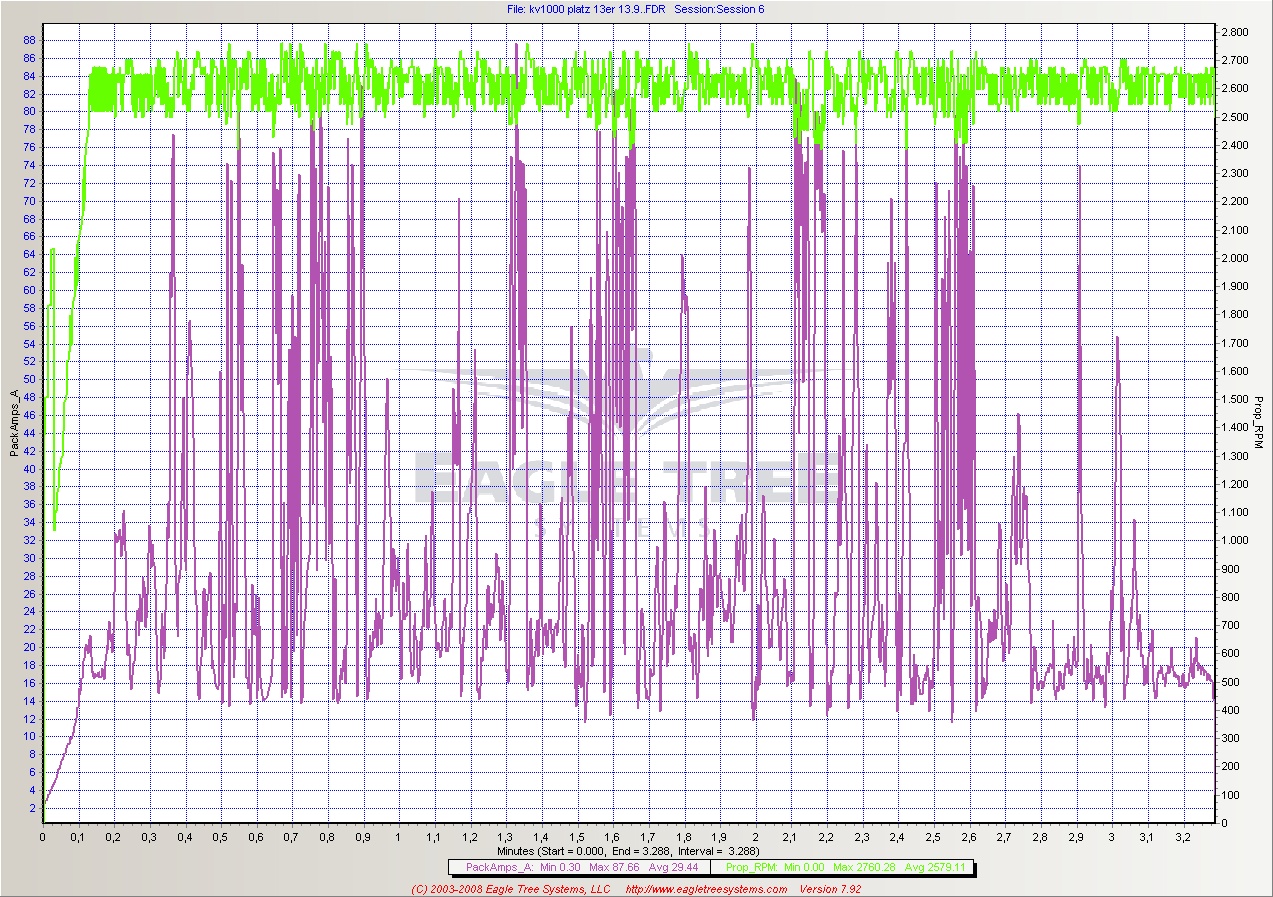

mein logger is endlich wieder da!
hab mit dem timing gespielt, seht selbst:
alle flüge mit 12° collective und 8° cyclic
13er ritzel, 0° timing, 2500upm, 2600upm, 2700upm.<br />&quot;belastungstest&quot; pitchstoß, vollpitch mit vollnick, nochmal pitchstoß
"belastungstest" pitchstoß, vollpitch mit vollnick, nochmal pitchstoß
0° kv1000 13er bela.jpg (635.91 KiB) 749 mal betrachtet
13er ritzel, 6° timing, 2500upm, 2600upm, 2700upm.<br />&quot;belastungstest&quot; pitchstoß, vollpitch mit vollnick, nochmal pitchstoß
6° kv1000 13er bela.jpg (624.47 KiB) 749 mal betrachtet
6° bissl rundflug mit loops und rollen, am schluß n paar tictocs
6° kv1000 13er ruflu.jpg (673.37 KiB) 749 mal betrachtet
6° flips und tictocs, bei den roll-tictocs (minute 1,8) geht die drehzahl ziemlich runter, hab´s halt noch nicht soo drauf...
6° kv1000 13er fliptic.jpg (787.97 KiB) 749 mal betrachtet
12° flips, tictocs
12° flips, tictocs
12° kv1000 13er fliptic.jpg (700.58 KiB) 749 mal betrachtet
12° gebolze, am schluß n paar tictocs
12° kv1000 13er ruflu.jpg (693.62 KiB) 749 mal betrachtet
ich werd jetzt p und i mal eins hoch nehmen und mit 6° und 12° timing nochmal probieren.
drehzahleinbrüche sind mM. kleiner, im normalbetrieb nie mehr als 200upm, beim 880er war´s doch n bissl mehr.
der große unterschied zum 880er ist aber die temperatur, selbst nach 3 flügen hintereinander wird der motor nicht heiß. genauso der akku oder regler.
Gruß, Flo

80A bei Tic Tocs? So ähnlich schauen meine Logs von meinem 2,9kg schweren Logo 500 mit 553mm Blätter aus :mrgreen: Ich glaube da hast etwas viel mit p und i rumgespielt, der Standardwert hat bei meinem Protos super gepasst.

p und i sind auf standard!
Gruß, Flo
Timmey
Beiträge: 4833
Wohnort: Erding
#267 Re: YGE Setup beim Protos
Beitrag von Timmey »
achso, dann happerts wahrscheinlich einfach nur am Pitchmanagement.
Gruß Tim
