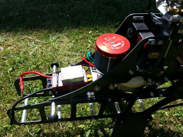

fliegt hier jemand einen TDR mit Scorpion 4540-505 mit 14S LiPo und 14er Ritzel?
#257 Re: Mein neues Spielzeug
Aber hallo.....Wo möchtest das ding den hinbeamen ?Sky_ hat geschrieben:Morgen,
Max Peak Power :15k Watts (2 seconds)
Timo

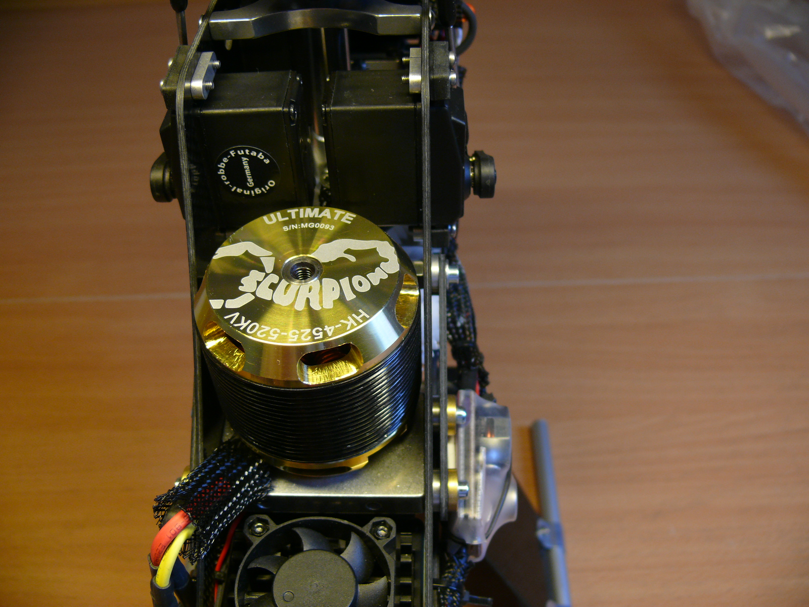

P.S. Bist du dir Sicher das der Motor reinpasst ? Bei mir mit dem 4525-520LE ist nur noch 1mm Luft und er 4540 ist nochmals einen ticken "fetter"

Die außen abmasse sollen doch die selben sein. Sind doch beides 45er... Nur die Höhe ist doch unterschiedlich.

Nehme alles zurück. Habe mich verlesen gehabt. Motor passtYaku79 hat geschrieben:Die außen abmasse sollen doch die selben sein. Sind doch beides 45er... Nur die Höhe ist doch unterschiedlich.

Bitte so weit rechts als möglich verbauen.
Von vorn gesehen.
Sonst schleift er an der Chassis platte.

Wieso rechtspolo16vcc hat geschrieben:Bitte so weit rechts als möglich verbauen.
Von vorn gesehen.
... von unterwegs aus
Mittig. Habe rechts und links ca 1-1,5mm Luft mehr nicht

Durch das Drehmoment, zusammen mit dem etwas wabbeligem Chassis, tendieren große Motoren dazu an der linken Seite zu schleifen.

Korrekt.
Und auch je höher der Motor desto mehr schleift es.

Morgen,
diese Teile sollten ein Schleifen verhindern:
Henseleit Versteifungsset
Henseleit X-Versteifung
Selbst wenn nur das 14er Ritzel Verwendung findet. Domlager wurden ja auch schon angepasst an den neuen Mechaniken.

Ok jetzt weiss ich was ihr meint. Habe die Versteifung eh von Anfang an schon verbaut. Und bisher schleift nichts, bzw man sieht nichts davon.
