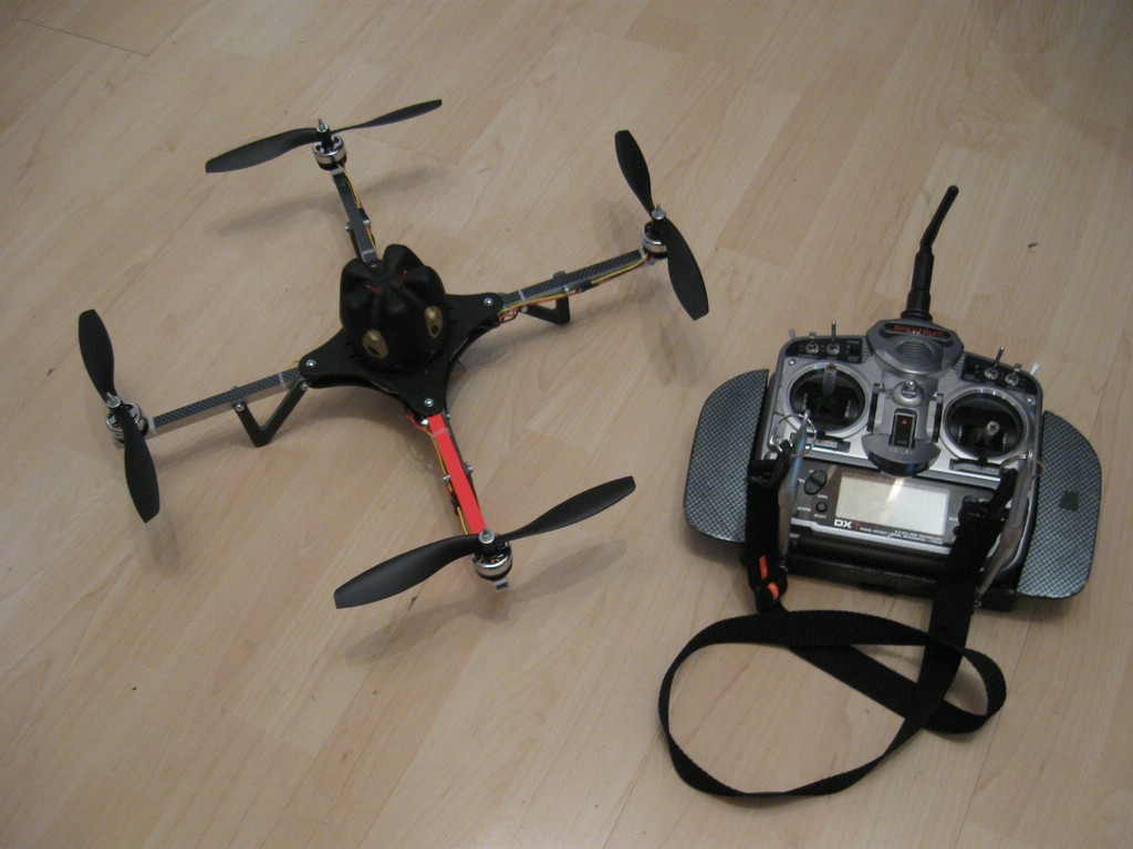

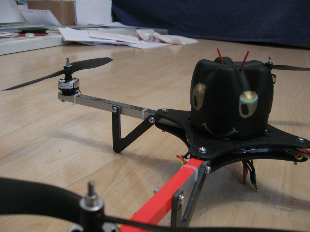

so liebes Forum, ich habe meinen zweiten MWC fertig bekommen:
Danke nochmal für die Hilfe mit dem Arduino Programm, es hatte sich anscheinend irgendwie geschrottet. Habe es runter geschmissen und neu installiert, dann tat wieder alles und ich konnte meinen ersten Quad+ programmieren.
Er hat 42cm Achsabstand. Dymond Motoren, Hobbywing 10A Steller und Erstflug mit 3s1p 1000mAh Abfluggewicht 460 Gramm.
Flog sofort absolut stabil mit dem Grund setting. Nun habe ich PID technisch P auf 5,2 erhöht damit liegt er wie ein Brett in der Luft, schaukelt sich nicht auf, auch bei schnelleren wechseln. Ich bin echt begeisert, habe Euch daher zwei Bilder angehängt, werde morgen draussen weiter testen.
Wie sieht es denn aus, mit dem möchte ich nun auch mal bisschen an Kunstflug rantrauen, wie sollten die PID Werte verändert werden, mit P eher wieder etwas runter oder erstmal so und in ausreichend Höhe?
beste Grüße, Jeremy

Was ist das für ein Material für Grundplatten und Füßchen?
Carsten
yacco
Beiträge: 4728
Wohnort: Aßlar
#2579 Re: Der WII-Copter ( Selbstbau-Projekt )
Beitrag von yacco »
Sieht mir nach 5mm PVC aus.
