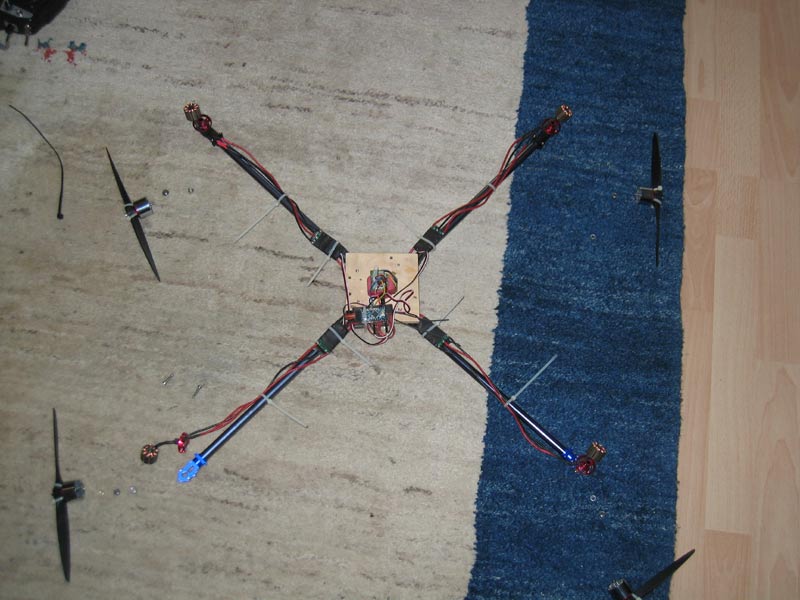

yacco hat geschrieben:Kann bei dem hakenden Motor ein Lager kaputt sein? Oder ein loses Magnet?
Hmmm, da muss ich morgen mal jeden Motor in Ruhe einzelnd laufen lassen, und rauszufinden, welcher Motor da zickt.
Zum Glück habe ich gleich einen als Ersatz mitgekauft. :D
Mit Timing kann ich ja auch noch spielen, da die Regler (SS20-18) von Werk aus auf LOW Timing stehen.
Dann kann ich auch gleich die Regelung mit je einem Prop testen.
Fühlte sich aber schon in der Hand richtig an. :bounce:

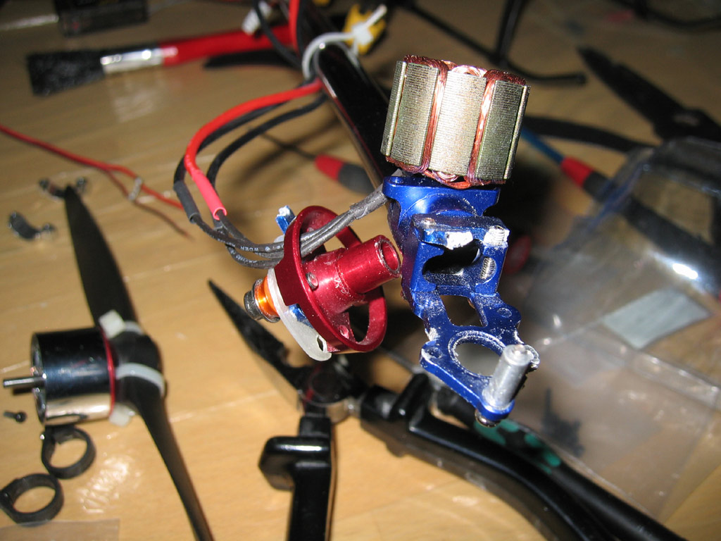

Bei dem Motor würde ich auch mal sofort die Glocke abnemen und alle Magneten auf festen Sitz prüfen, bei mir hat sich auch mal einer gelöst, und das sah dann so aus:
Wenn es nur leicht klackert können es auch die Lager sein, dann man aber durch drehen im Stand meißtens schon hören - es kratzt dann.

Peer, kam das vom Motor oder vom Absturz? Wie sah denn der Rest aus? Hast du mal ein Bild von dem Copter am Stück? :)

yacco hat geschrieben:Peer, kam das vom Motor oder vom Absturz? Wie sah denn der Rest aus? Hast du mal ein Bild von dem Copter am Stück? :)
Crizz, danke für den Tipp, bei mir sind es aber nur 33%... ($%&#*!)
Nee, Nee, Nee, das ist wirklich in der Luft passiert. Hatte gerade bis auf Bauchnabelhöhe hochgezogen, da hat es dann klackerklackerklacker gemacht, schnell noch "Gas"raus -> patsch Motor weggeflogen, gut das da Kabel dran sind :wink:
Bild- äh, ja, Moment:
Da sind alle Motoren für den Service schon zerlegt. Einmal alle Magneten neu einkleben und Statoren bei der Gelegenheit auch mit nem Tropfen Klebstoff versehen. Ich war gaanz kurz davor die Wicklungen auch gleich noch neu zu machen. Dann habe ich aber schnell Loktite da raufgeschmiert, damit ich nicht auf dumme Gedanken komme.
Wie alles begann, noch mit Fl_m_ntor :mrgreen:
Gruß Peer

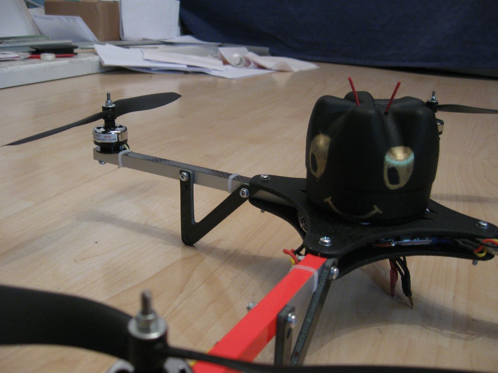

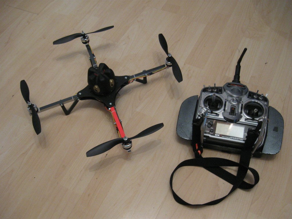

so liebes Forum, ich habe meinen zweiten MWC fertig bekommen:
Danke nochmal für die Hilfe mit dem Arduino Programm, es hatte sich anscheinend irgendwie geschrottet. Habe es runter geschmissen und neu installiert, dann tat wieder alles und ich konnte meinen ersten Quad+ programmieren.
Er hat 42cm Achsabstand. Dymond Motoren, Hobbywing 10A Steller und Erstflug mit 3s1p 1000mAh Abfluggewicht 460 Gramm.
Flog sofort absolut stabil mit dem Grund setting. Nun habe ich PID technisch P auf 5,2 erhöht damit liegt er wie ein Brett in der Luft, schaukelt sich nicht auf, auch bei schnelleren wechseln. Ich bin echt begeisert, habe Euch daher zwei Bilder angehängt, werde morgen draussen weiter testen.
Wie sieht es denn aus, mit dem möchte ich nun auch mal bisschen an Kunstflug rantrauen, wie sollten die PID Werte verändert werden, mit P eher wieder etwas runter oder erstmal so und in ausreichend Höhe?
beste Grüße, Jeremy

JAP hat geschrieben:so liebes Forum, ich habe meinen zweiten MWC fertig bekommen:
Glückwunscht! Ich wünschte ich würde meinen ersten fertig bekommen :-)
Was ist das für ein Material für Grundplatten und Füßchen?
Carsten
#2579 Re: Der WII-Copter ( Selbstbau-Projekt )
Verfasst: 01.02.2011 11:48:23
von yacco
Sieht mir nach 5mm PVC aus.
