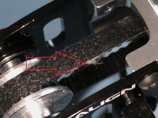

Zwei Fragen:
1. Ich habe hier noch einen Align 60A Regler rumliegen. Geht der auch mit dem 450Pro ?
2. Ist es normal, dass ein neuer und ungeflogener Riemen so aussieht ?:
Da stand vorher noch etwas mehr ab. Habe es aber vorsichtig mit einer Schere abgeschnitten (der so so schon vor dem spannen aus, wollte aber jetzt doch mal lieber nachfragen)

Also der Regler ist an der Seite montiert damit er beste Kühlung bekommt. Der abgerissene Kondensator war schon von anfang an ziemlich "lose". Also den konnte man ganz leicht wackeln. Vermutlich hat der etwas härtere Aufsetzer ihm heute den Rest gegeben und er ist einfach "abgefallen" :roll: .

Wie sieht es mit dem Rimen aus ?....Ist das normal, dass der von angang an so aussieht ?

Der Riemen sieht i-wie nach Baumwolle aus, das würd ich nicht fliegen. Hier hab ich nur Kevlar verstärkte Gummi Riemen, da is sowas nich

Raptor-Flyer hat geschrieben:Der Riemen sieht i-wie nach Baumwolle aus, das würd ich nicht fliegen.
Ist der originale vom 500er :roll: .

Gibt es eigentlich irgend etwas, dass du nicht kaputt bekommst? :wink: :)
Die Align-Riemen fransen gerne mal, das ist bei denen leider normal. Entweder vorsichtig abschneiden, ohne weitere Fasern herauszuziehen, oder VORSICHTIG mit einer Flamme (z.B. Feuerzeug) absengeln, ohne dabei den Riemen zu stark zu erwärmen - also immer nur ganz kurz mit der Flamme ran und gleich wieder weg. Beide Varianten gehen natürlich am besten, wenn der Riemen ausgebaut ist.

Heling hat geschrieben:Gibt es eigentlich irgend etwas, dass du nicht kaputt bekommst?
Ich habe den Riemen doch gar nicht kaputt gemacht. Der kam so aus der Verpackung raus :D :roll: .
Heling hat geschrieben:Entweder vorsichtig abschneiden, ohne weitere Fasern herauszuziehen
Abschneiden habe ich gemacht aber blöder weise davor auch ein paar Fasern raus gezogen, weil ich dachte das man die abmachen kann. Also ein kleiner Fehler bei der Produktion sind und man die ohne weiteres abziehen kann (also nur die überstehenden :oops: ). Hoffentlich ist das nicht schlimm (habe ja nich viel raus gezogen, habe aufgehört als ich merkte, dass da dann nur noch mehr Fasern raus kommen) :roll:
Heling hat geschrieben:So, nun hast du außerdem einen Grund mehr, warum Starrantrieb besser als Riemen ist.
Jupp, habe ich. Aber ein Pluspunkt für den Riemen wäre doch nocht, dass der Vibrationsärmer läuft, oder (habe halt davon noch keine Ahnung) ?

Hubi077 hat geschrieben:Ich habe den Riemen doch gar nicht kaputt gemacht. Der kam so aus der Verpackung raus :D :roll: .
Den Riemen meinte ich auch gar nicht, sondern den abgefallenen Kondensator. :wink:
Ob der Riemen noch fliegbar ist, keinen Ahnung, ich weiß ja nicht, wie viele Fasern du herausgepult hast. Ich würde mal sagen: try and error! :)
Hubi077 hat geschrieben:Aber ein Pluspunkt für den Riemen wäre doch nocht, dass der Vibrationsärmer läuft
Theoretisch ja, jedoch hat ein Zahnriemen auch Zähne. Ich möchte daher nicht ausschließen, dass davon auch Vibrationen kommen können. Insgesamt dürfte der Riemen ruhiger/leiser laufen, denn zumindest die Align-Starrantriebe sind ja eher laute Kaffeemühlen.
