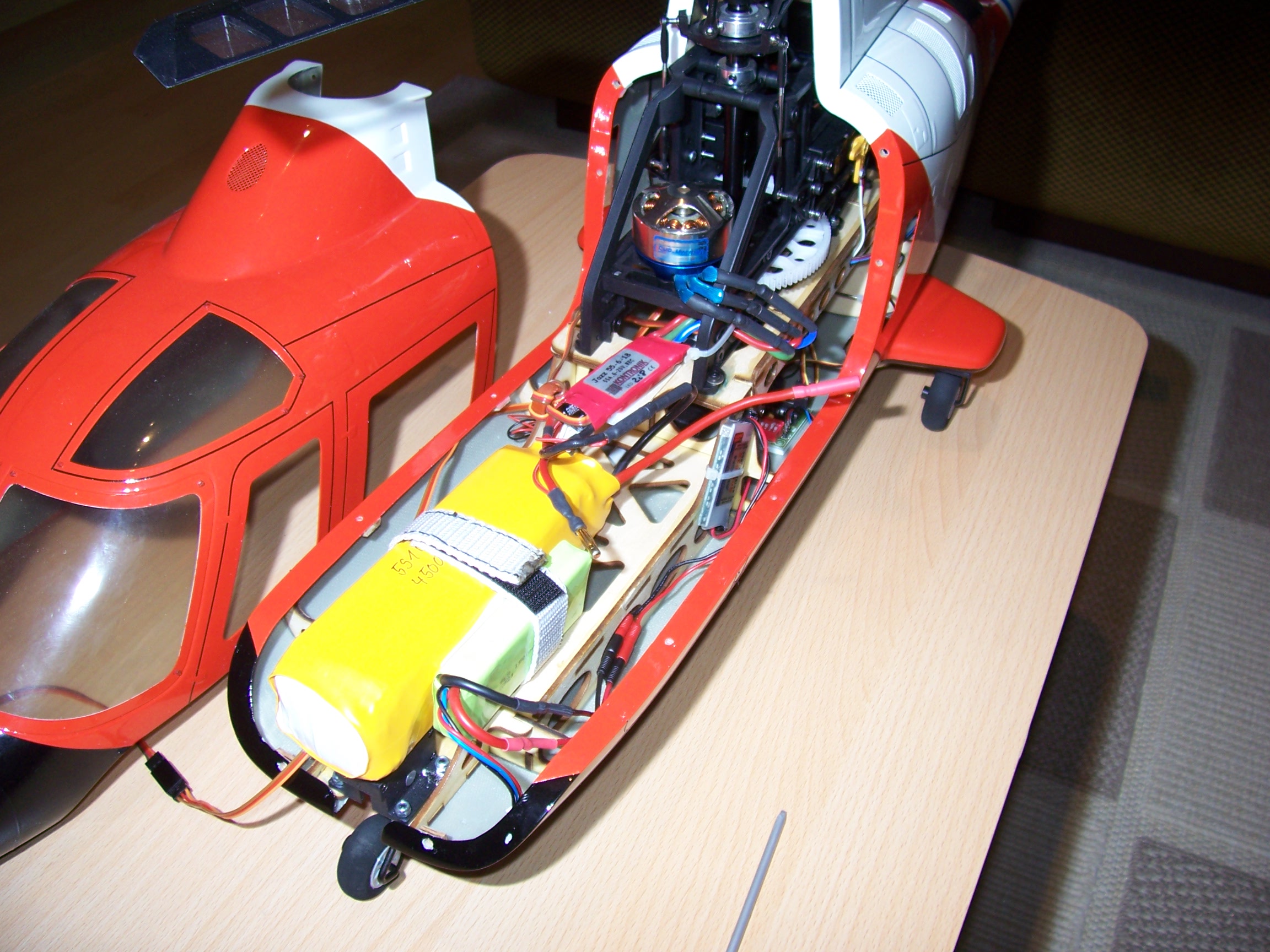

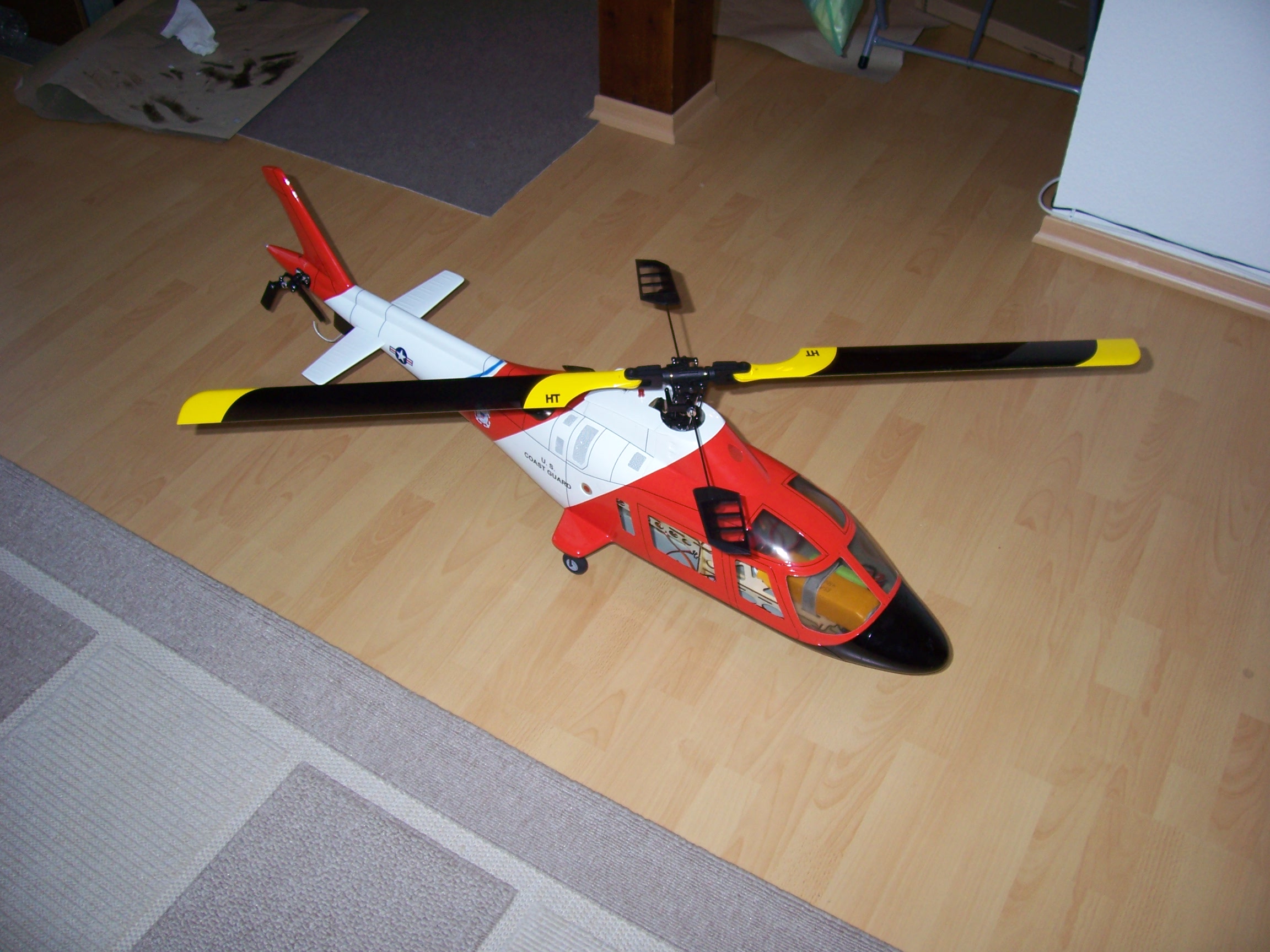

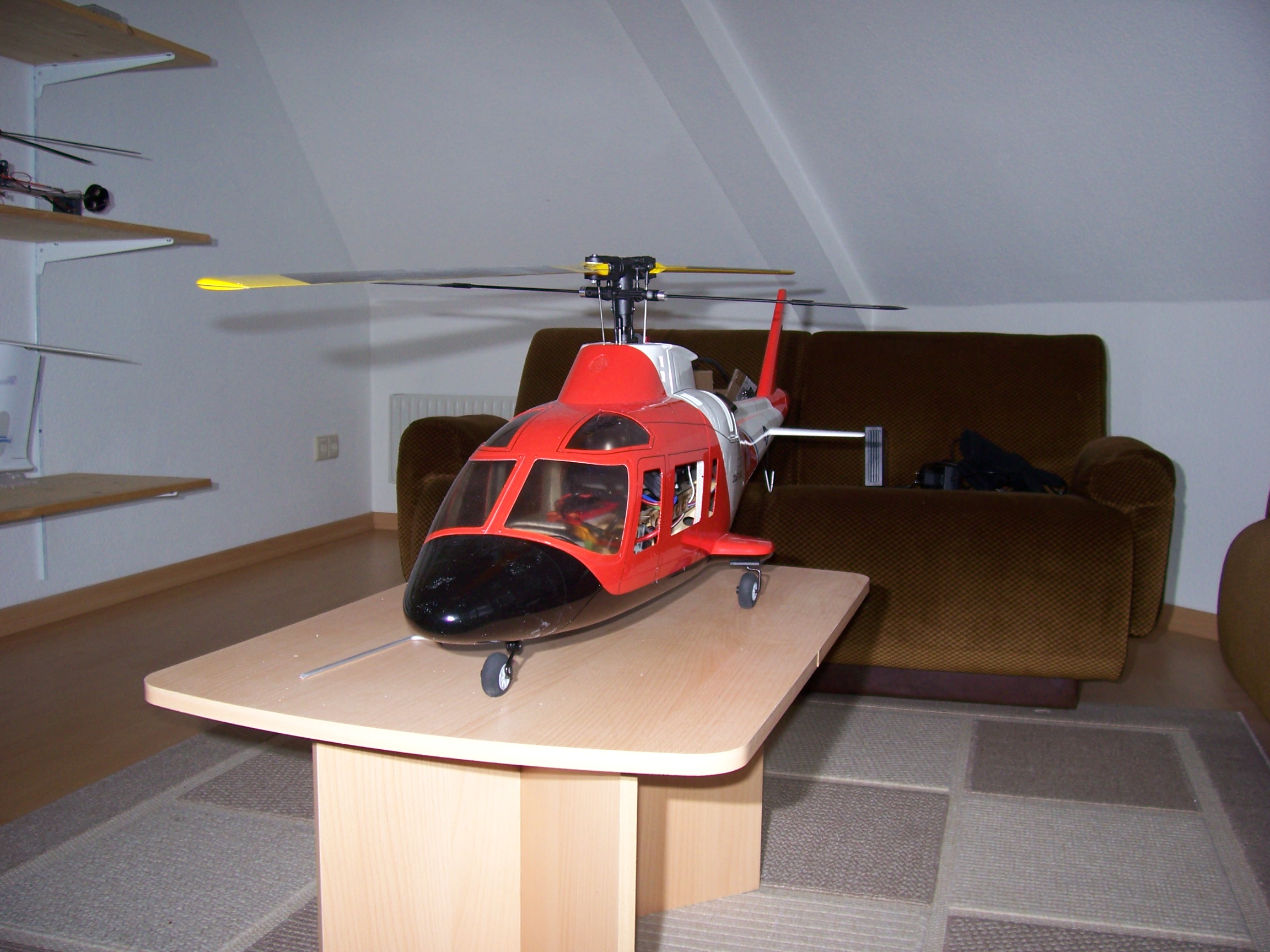

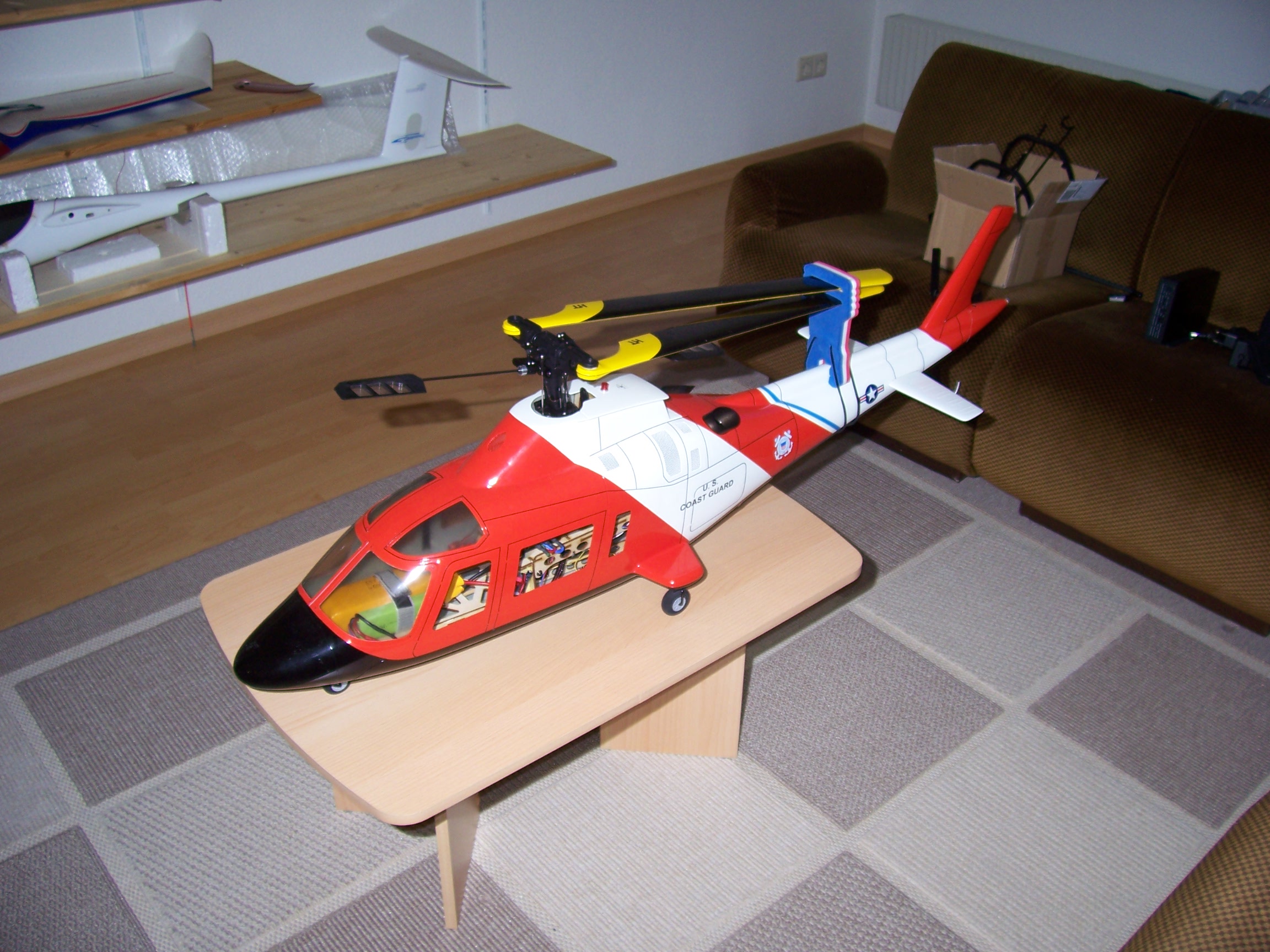

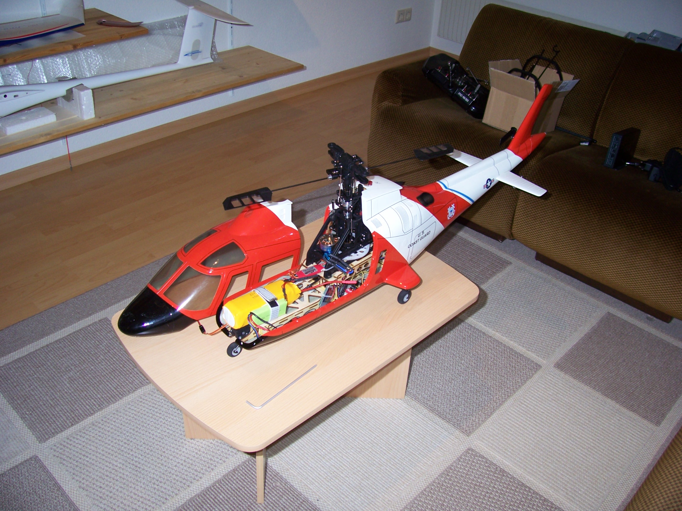

#282 Re: Agusta A109 Coast Guard
Was lange währt, wird endlich gut...naja obs gut wird, werden wir sehen...aber es ist schonma fertig
Wenn das Wetter mitspielt, fliegt sie am WE. Leeeiiideeer regnet es grad wie Sau
- Bild 010.jpg (741.27 KiB) 720 mal betrachtet
- Bild 008.jpg (1021.39 KiB) 718 mal betrachtet
- Bild 009.jpg (600.12 KiB) 717 mal betrachtet
- Bild 005.wmv
- Freigängigkeitsprüfung
- (4.72 MiB) 49-mal heruntergeladen
- bissl dreckig aber man sieht den LSW
- Bild 004.jpg (540.97 KiB) 717 mal betrachtet
- Kabelsalat und Farben-Wirrwarr
- Bild 003.jpg (757.91 KiB) 718 mal betrachtet
- Lade- und Wartungsmodus ;)
- Bild 002.jpg (921.77 KiB) 717 mal betrachtet
- Bild 007.jpg (609.62 KiB) 717 mal betrachtet

#283 Re: Agusta A109 Coast Guard
Sabber.....sabber.....ich drücke dir alle Daumen Carsten!!! jetzt nur noch staubsaugen, dann ist alles 1A
#284 Re: Agusta A109 Coast Guard
Grad erledigtTREX65 hat geschrieben:jetzt nur noch staubsaugen, dann ist alles 1A
Danke. Die Hochlaufproblematik ist die gleiche wie beim ECO16 damals, nur nicht ganz so ausgeprägt. Liegt wohl am harten Fahrwerk. Ma schauen, was sie diesmal macht, wenn ich Pitch gebTREX65 hat geschrieben:ich drücke dir alle Daumen
