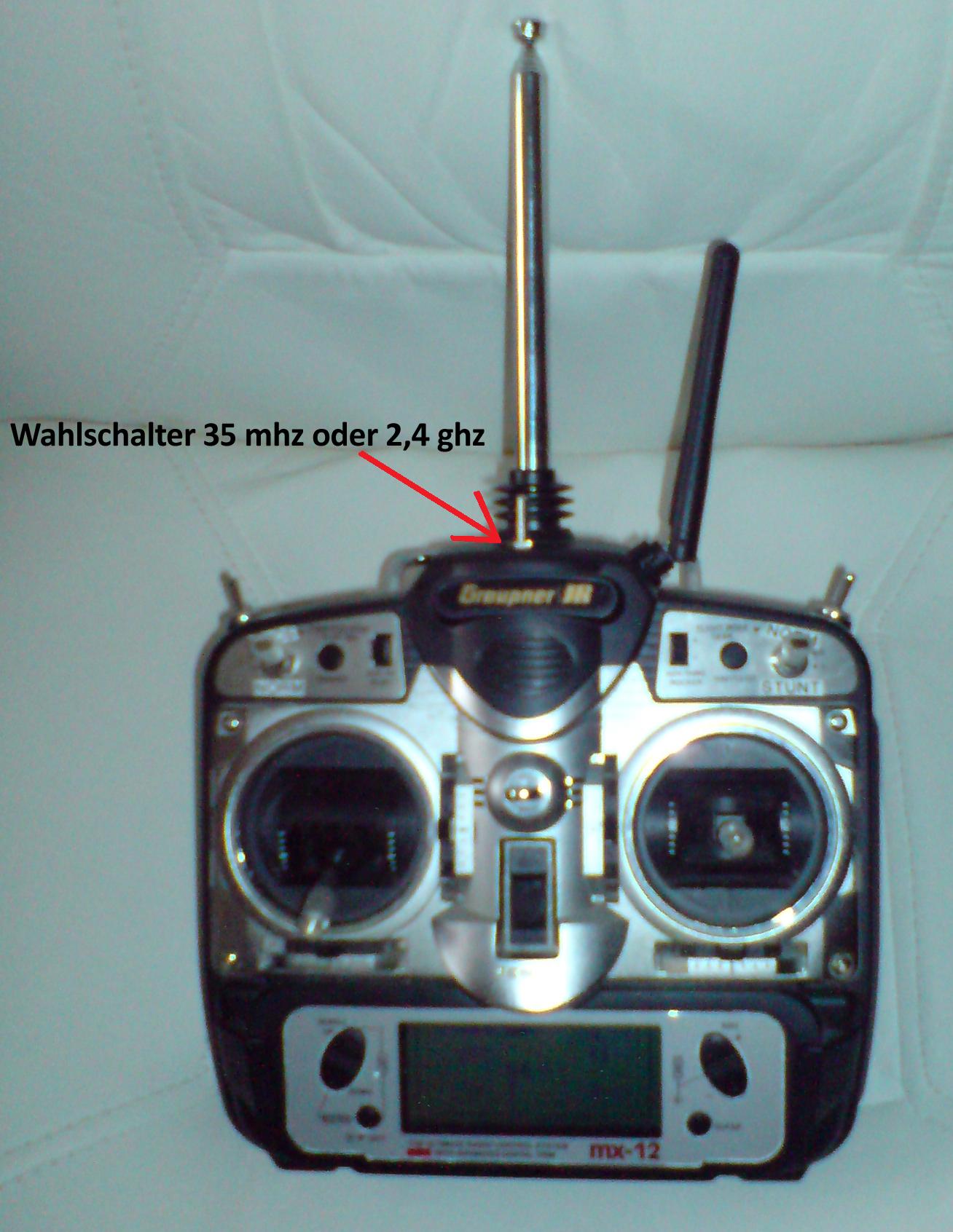

Wie weit habt ihr eigentlich eure Senderantenne reinbekommen?
Habt ihr bis anschlag gepresst? Ich frage weil Die MX Bohrung bei mir nen tick zu klein ist.
Diese Raster der Sendeantenne stehen bei mir noch draussen.
mfg Basti

Ist bei mir auch so wie bei Dir....Die Klemmhaken gucken auch was raus.

da schaut nichts raus... Binn ich jetzt wieder raus? :drunken:
