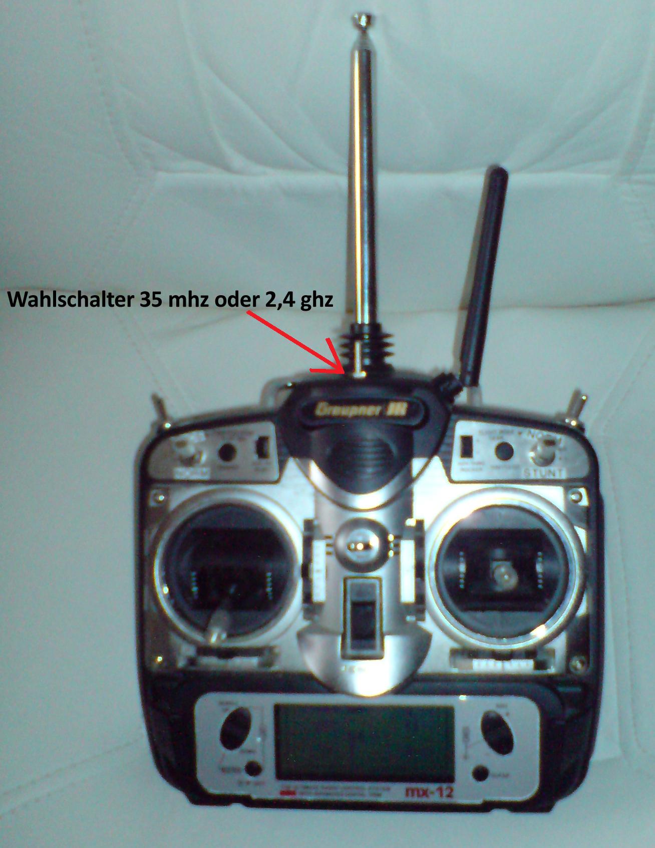

Wie weit habt ihr eigentlich eure Senderantenne reinbekommen?
Habt ihr bis anschlag gepresst? Ich frage weil Die MX Bohrung bei mir nen tick zu klein ist.
Diese Raster der Sendeantenne stehen bei mir noch draussen.
#273 Re: 2,4 ghz für mx12 und mx16 zum geschenkpreis???
Verfasst: 09.09.2009 15:17:00
von Brooklyn
Ist bei mir auch so wie bei Dir....Die Klemmhaken gucken auch was raus.
