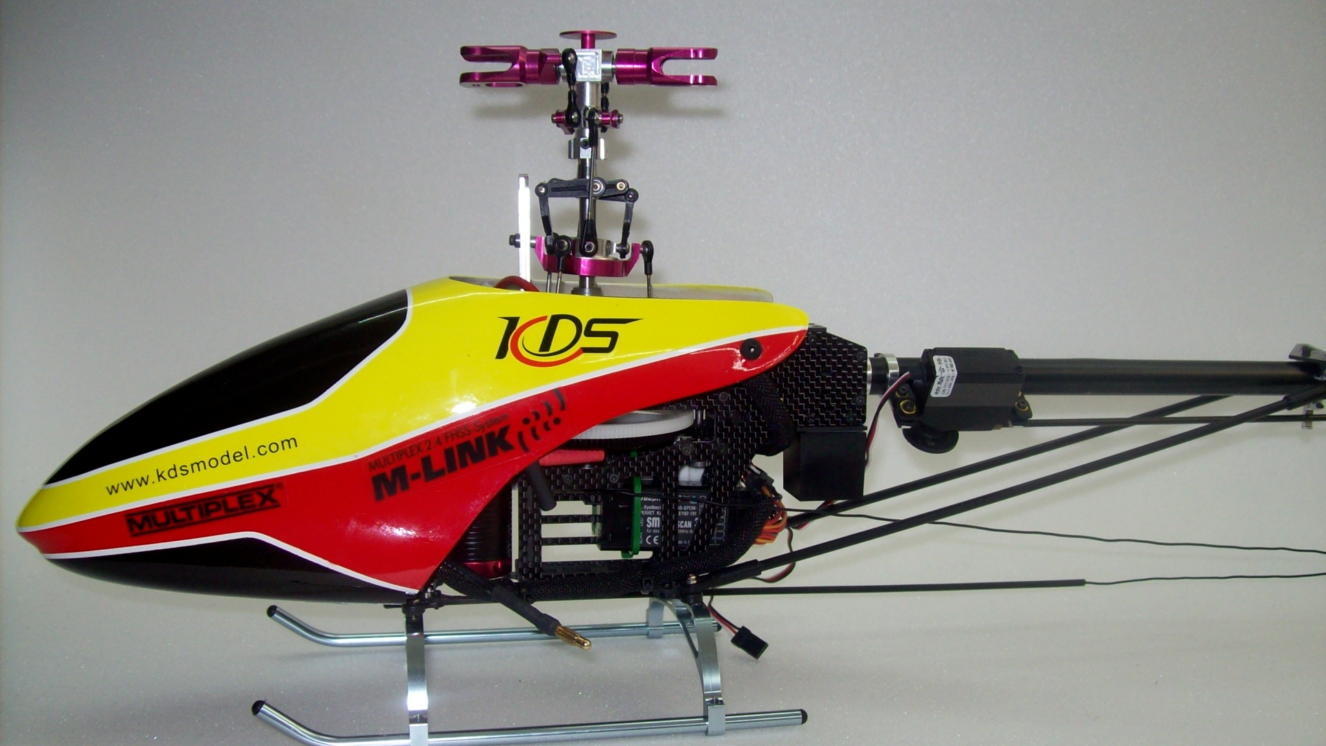

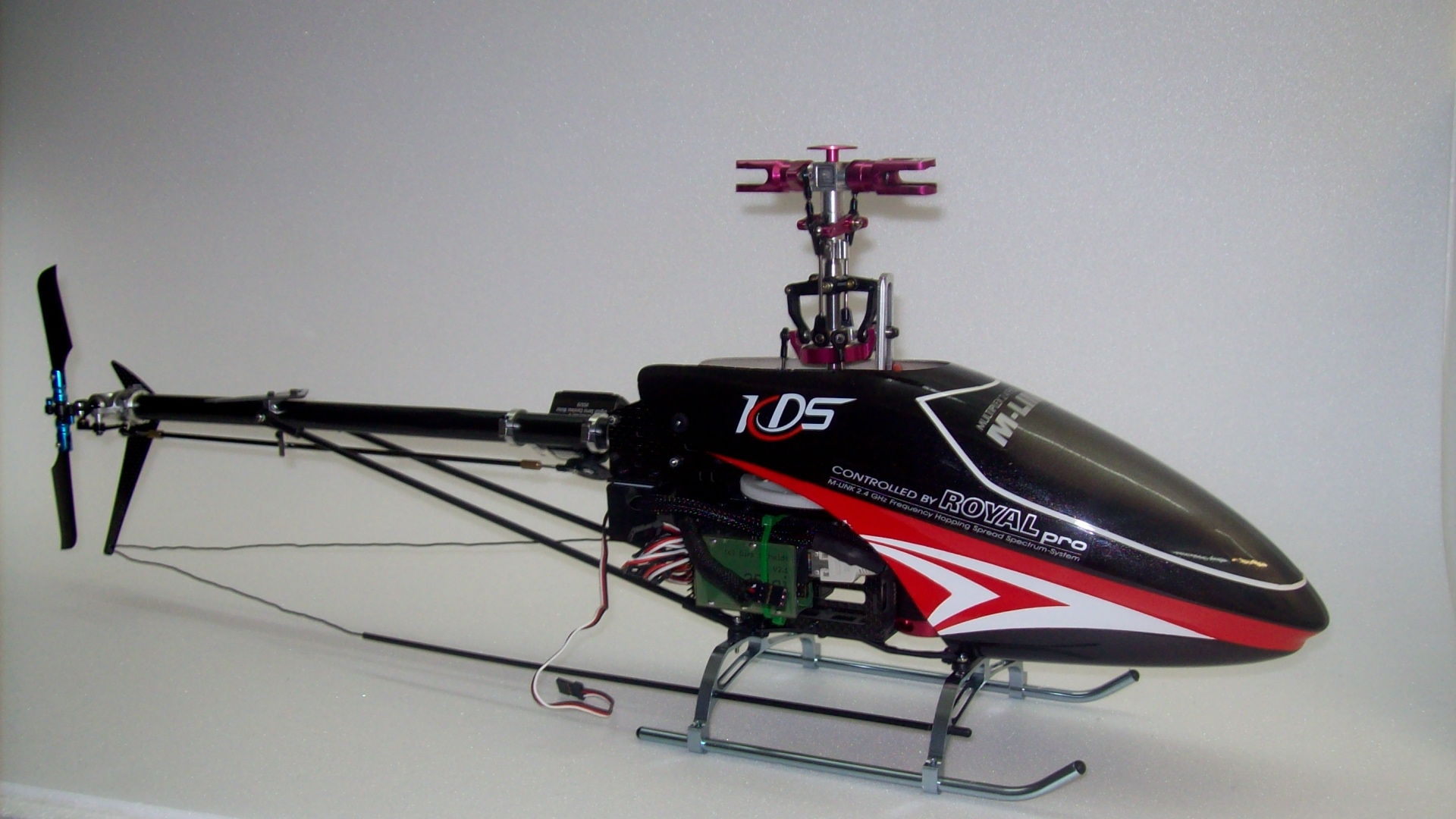

Stöhn, hab grad den Heli soweit Fertig, das ich zum Setup des 3digi komme. Angeschlossen und festgestellt, dass das Nick-Signal nicht bis zum 3digi kommt :roll: . Also morgen wieder alles aus dem Heli raus. Für den nächsten Bausatz werd ich wohl nur die halbe Zeit brauchen :lol:
Der Screamer 450 hat übrigens ein nettes Gewicht von genau 800gr. mit Haube und Lipo. Ob der Rotorkopf bleibt weiß ich noch nicht. Erst mal sehn ob das so fliegbar ist.
Ich denke die Gelbe wird's :-)
Die schwarze Habe ist zwar schick, aber nicht so klasse zu sehen
Gruß Thorsten

der kopfumbau kommt mir bekannt vor, ist bei mir das selbe in Pikke-Silber :roll: :oops:
