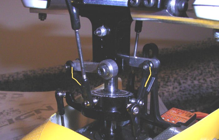

Hast Recht Wilhelm, Danke für das Adlerauge.
Sowas passiert, wenn's zum Schluss hoplahop gehen muss und man gar nicht mehr in die Anleitung guckt.
Bin zwar mit ziehendem Mitnehmer auch schon geflogen und hab nix gemerkt, werd ihn aber trotzdem vorm
Erstflug noch umdrehen... :P

deine Taumelscheiben-Mitnehmer die TS ziehen, gem. Bauanleitung müßten sie dieselbe schieben
Klärt doch mal bitte einen DAU auf: ich habe mir die Bilder mal genauer angeschaut, das Einzige was mir auffällt, ist das 1 Gestänge welches von der TS nach schräg unten verläuft ( Übergehend in den Streich der Lackierung. Was dies mit dem Baufehler gemeint?

DeWe hat geschrieben:ist das 1 Gestänge welches von der TS nach schräg unten verläuft
Nein...
Der TS-Mitnehmer war einfach nur 2aufm Kopf" montiert.
Für die Klemmhülse (symmetrisch) und die TS-Arme spielt das keine Geige.
Die Kunststoffmitnehmer, die von den TS-Armen zur TS gehen verlaufen nicht gerade sondern haben sozusagen einen Knick in Laufrichtung.
Läuft der Mitnehmer nun in Knickrichtung schiebt er (normal), läuft er gegen die Knickrichtung zieht er (nur für Spezialisten) :twisted: .

Hier ein Bild vom FBL-Kopf meines 500-er Rex. Da sieht man, wie die an den waagrechten Alu-Hebelchen angelenkten schwarzen Plastikmitnehmer in Drehrichtung gekröpft sind. Hans hatte die Mimik erstmal spiegelverkehrt montiert (vergleiche sein 3. Bild mit diesem hier).

Wieder etwas dazu gelernt :lol: Danke
