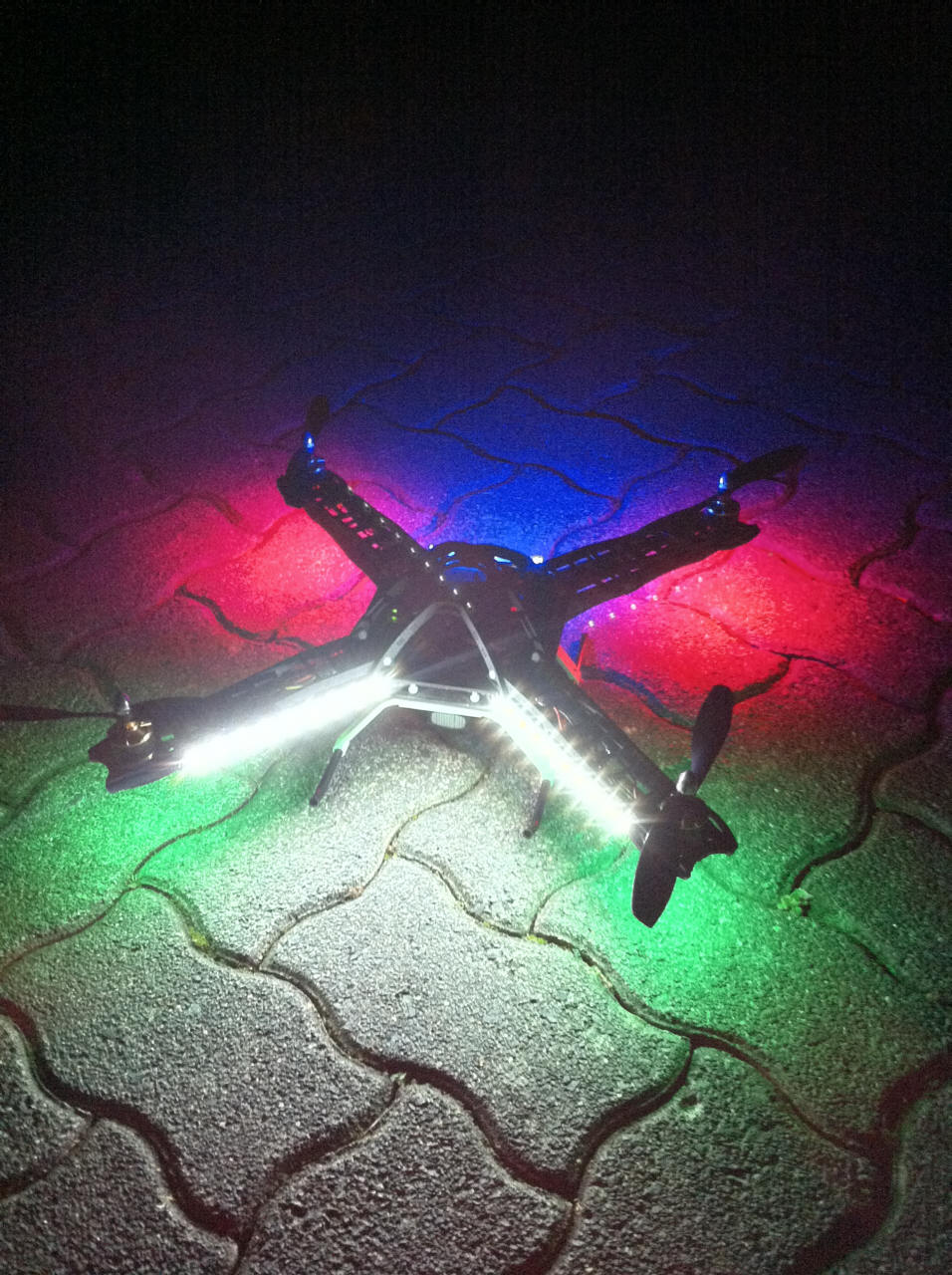

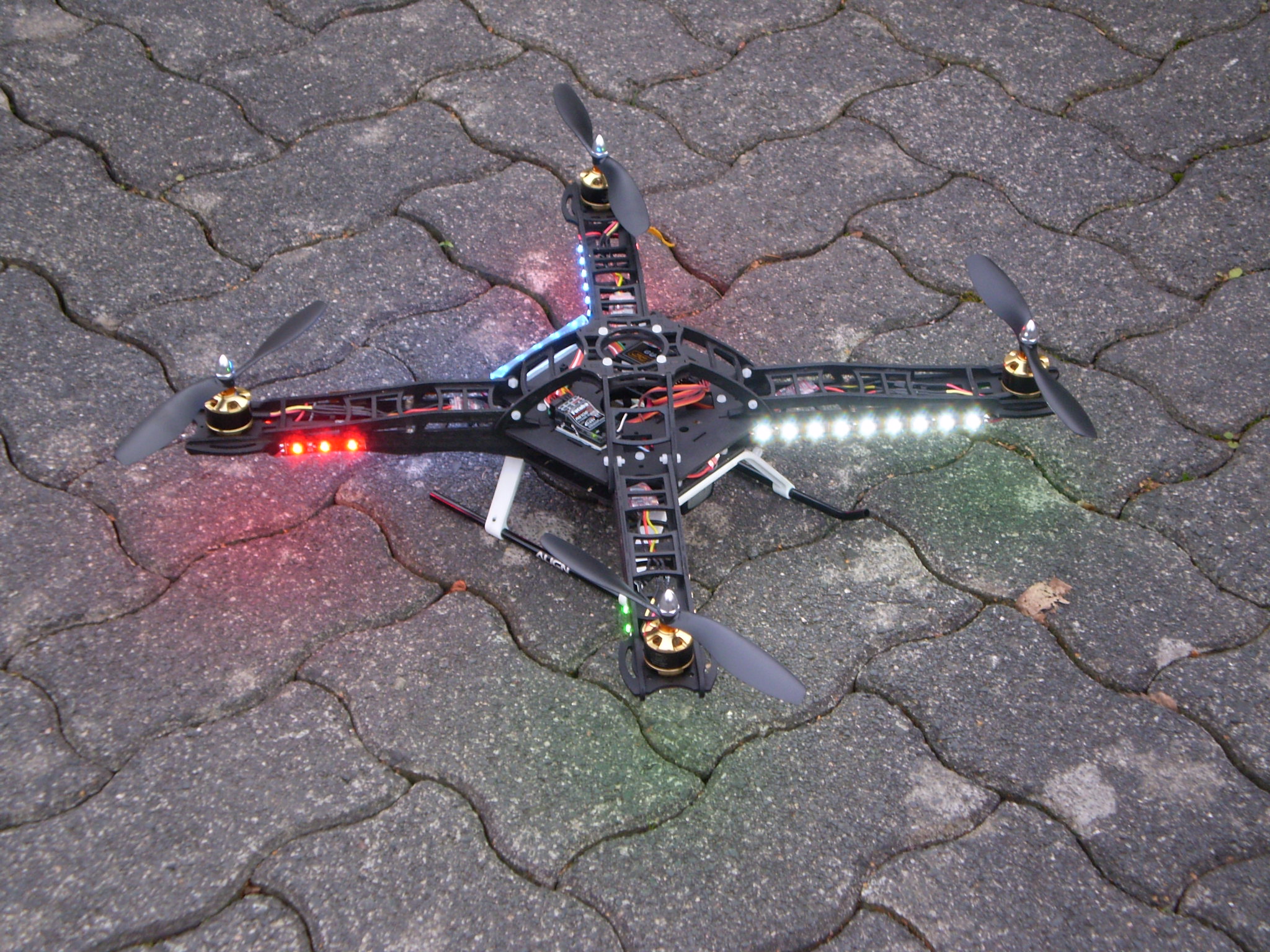

Der Y600 kostet auch knackig! :mrgreen:
m@rkus hat geschrieben:Aber naja 180€ für ein frame der nix bringt auser Gewicht und optik ? Nein Danke ! :mrgreen:
90 Ocken war 20€ unter der Schmerzgrenze, die ich bereit war zu bezahlen. Hatte 111 in den Snyper eingegeben. Carbonframes kosten halt. auch beim Heli...
Ich wollte schon immer so nen Frame in der alten Hammerframe-Optik...ich mag diese brückenförmigen Bögen an den Auslegern oben ...und unten sind sie gerade....
Hat irgendwie was bösartiges und gleichfalls elegantes.... wie ne Vogelspinne oder so...
Dazu kann man an dem Frame super LEDs anbringen. Die Regler und die Boards sind gut geschützt und leicht zugänglich....dazu gibts optional noch ein schönes Kameragestell.
ich hatte bereits 2 Wackeldackel...aber der hier ist der beste.
Mein Zweitufo (Asctec X-BL) bekommt jetzt den originalen X-CSM-Frame in CF/Balsa-Sandwich-Bauweise, sowie dem Magnesium-"Core" Diesen Frame habe ich schon 10cm in der Wiese stecken sehen....Nix kaputt.....(Hat ein Kumpel von mir)
