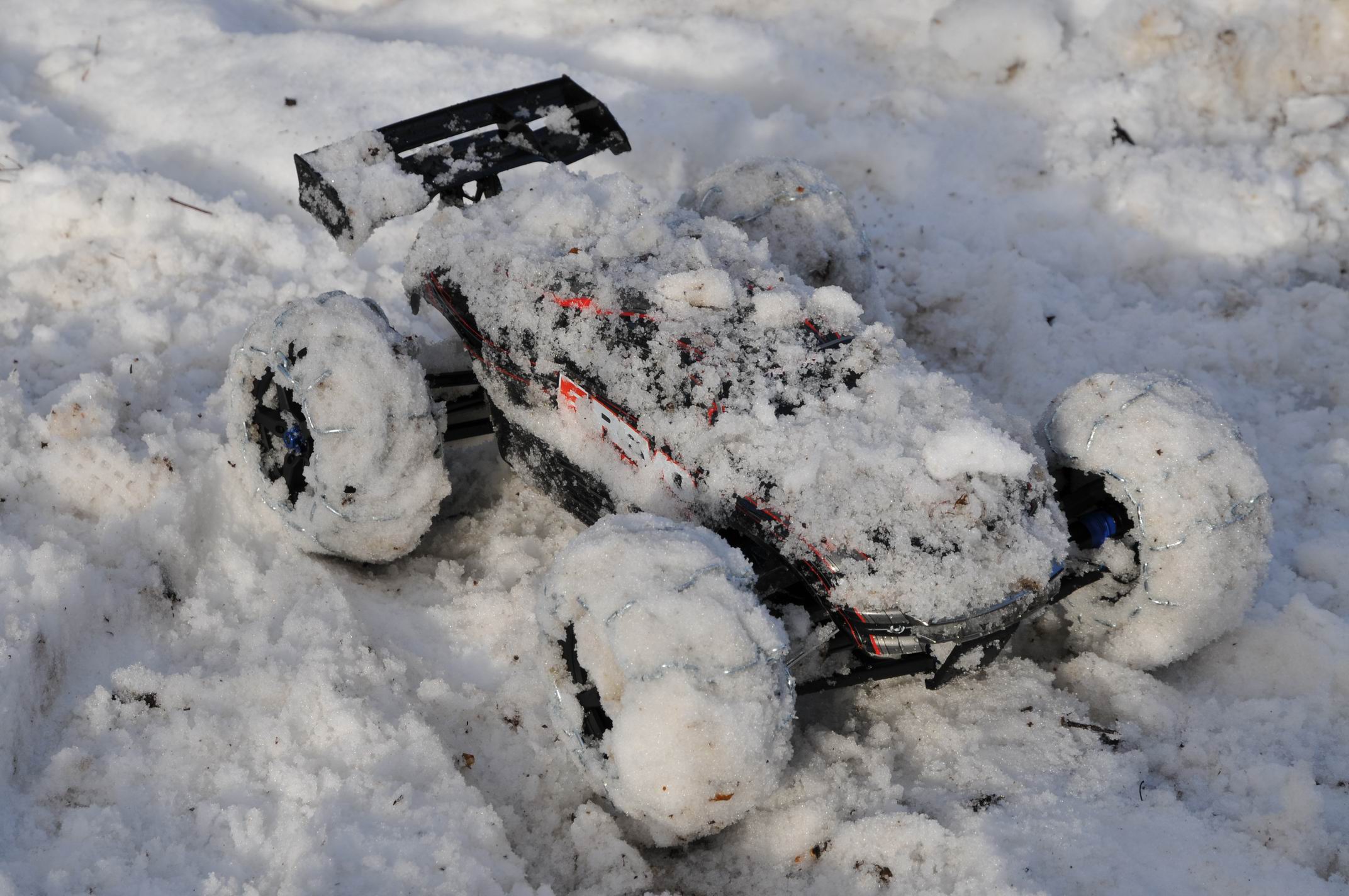

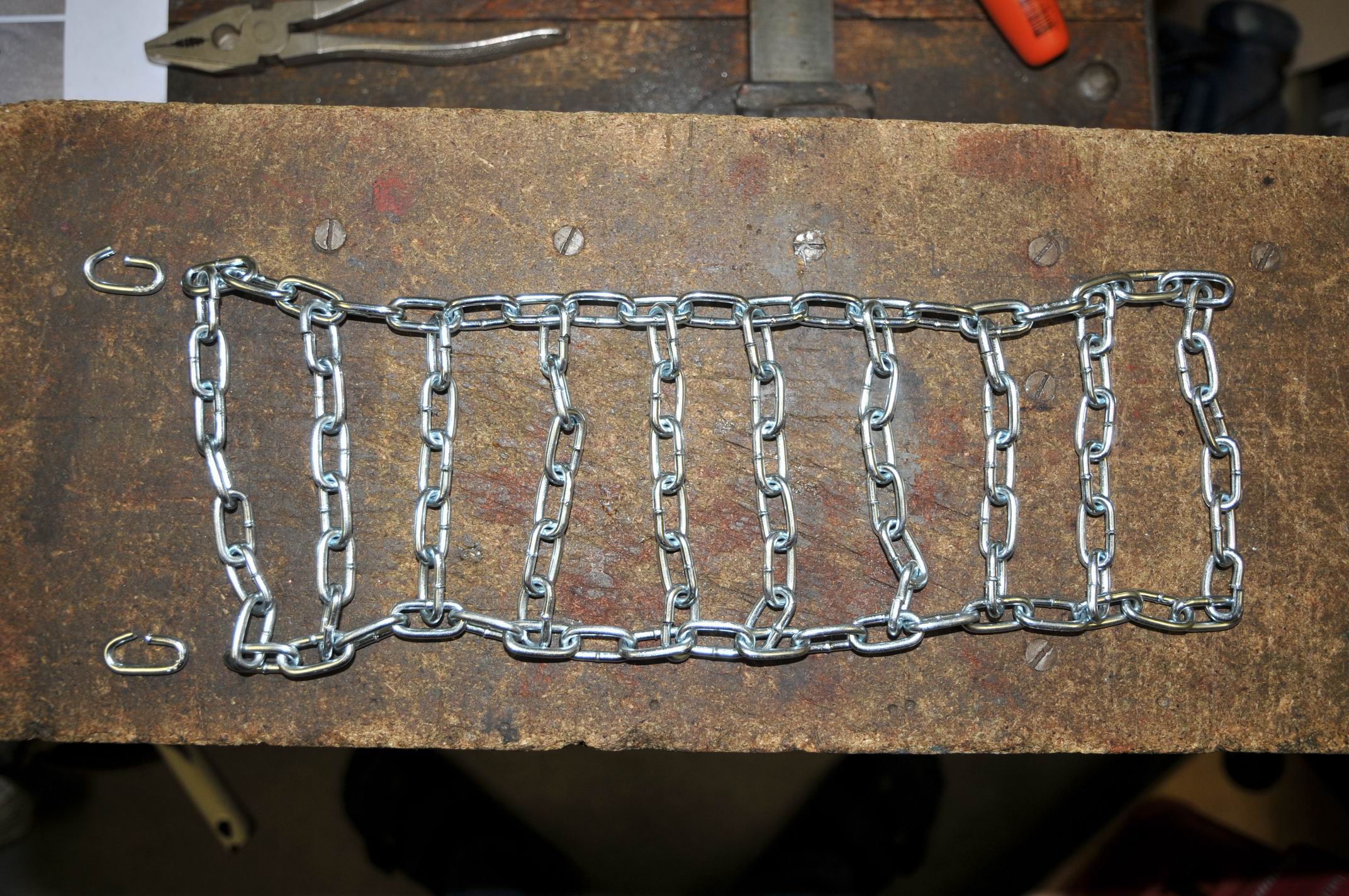

Ich habe meine E-Revo Schneeketten inzwischen auch fertig und im Einsatz. Glücklicherweise haben meine ca. 6,6 m Kette gereicht, ich habe bloß ein paar Zentimeter übrig. Eine fertige Kette wiegt ca. 250 g, insgesamt also rund ein Kilo!
Die beiden Ringketten bestehen aus je 20 Kettengliedern, die 10 Querketten haben 8 x 6 Glieder und 2 x 5 Glieder. Mit 10 x 6 Gliedern war die Sache zu lose. Reifen habe ich diese: http://www.conrad.de/ce/de/product/2364 ... ERHEATER-2 (was anderes habe ich hier nicht so schnell auftreiben können).

Cool!Heling hat geschrieben:Ich habe meine E-Revo Schneeketten inzwischen auch fertig und im Einsatz.
So muss das Auto aussehen
