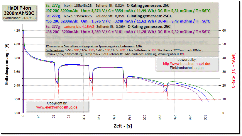

auch ich wollte mal meine Erfahrungen mit den P-Ion vom HaDi hier veröffentlichen. Chris trat vor Ostern 2012 an mich heran ob ich
unabhängig von seinen Versuchen auch einen Langzeittesten durchführen würde? Klar mache ich das und hier nach 56Zyklen mein Ergebnis
so wie ich es Chris auch schon per eMail geschrieben habe:
Das war’ne Aktion, habe die P-Ion 3s-3200/20C immer zwischendurch mitlaufen zu lassen! Als Zyklus wurde immer ein Messzyklus
mit anschließender Storeladung angesehen. Mittlerweile bin ich beim 56 Zyklus angekommen und möchte dir auch gleich das Ergebnis Zeigen,
siehe Diagramm.
Geladen wurde immer mit 3,5A am schulze nG500 bis 4,2V/Z. Entladen wurde immer nur bis 3,15V/Z.
Plus:
Die Driften so gut wie gar nicht! Die weisen eine Zellengleichheit auf, wie man sie bisher nur von den Konion kannte!
Beispiele: am Entladeschluss hatte ich anfangs, 0,02V-0,03V und am Schluss 0,05V Drift – und das wohlgemerkt beim
Entladeschluss von 3,15V/Z! Das ist so gut wie gar nix!
Die Nutzkapazität ist sehr hoch und die könnte auch als 3300mAh gelabelt werden.
Gleicher DC-Ri als vergleichbare LiPo-Zellen in der (echten) 25C Klasse (z.B.: http://www.elektromodellflug.de/mylipo-25c.html)!
Gleiches Kompaktmaß (prismatisch) wie ein 25C LiPo Pack.
DC-Ri (Innenwiderstand) wie bei einer guten 25C LiPo Zelle!
Minus:
Etwas schwerer, bis zu 10% gleichwertigen LiPo Zellen.
Niedrigeres Spannungsniveau, hier ca. 2% (max. 3%) tiefer verlaufend.
Ab 60% Kapazitätsentnahme leicht abfallende Spannungsknick.
Dieser ist auch in der Praxis spürbar sofern man die C-Raten der P-Ion ausnutzt!
Resüme:
++ Die 20C Zelle entpuppt sich nach meiner Messmethode als echte 25C Zelle
++ Driftneigung vernachlässigbar
++ Niedrigere Temperatur als üblich in dieser Klasse, beim 25C Lastdiagramm!
++ Sehr Zyklenstabil - nach 55Zyklen immer noch deckungsgleicher Lastverlauf!
+ NUR leicht abfallende Nutzkapazität - etwas über 3% - aber immer noch im Plusbereich ihrer Sollkapazität![/i]
Aus Neugierde war die 56'zigste Ladung nur eine bis 4,15V/Z um mal zu zeigen, auf wie viel Nutzkapazität man mit dieser sehr
schonenden Ladung verzichtet! Sie ist verschwindend gering mit gerade mal 2,5% bei gleichem Hochstromspannungeverlauf! :wink:

gegie hat geschrieben:Ab 60% Kapazitätsentnahme leicht abfallende Spannungsknick.
Gibts da irgendwo ein (Vergleichs-) Diagramm, wo man den Unterschied gegenüber einem "Durchschnittslipo" sieht?
