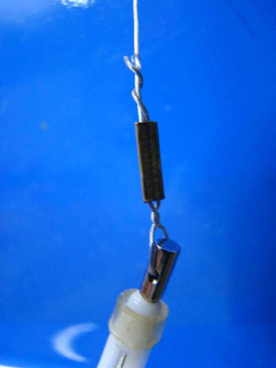

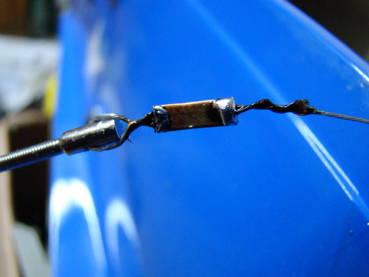

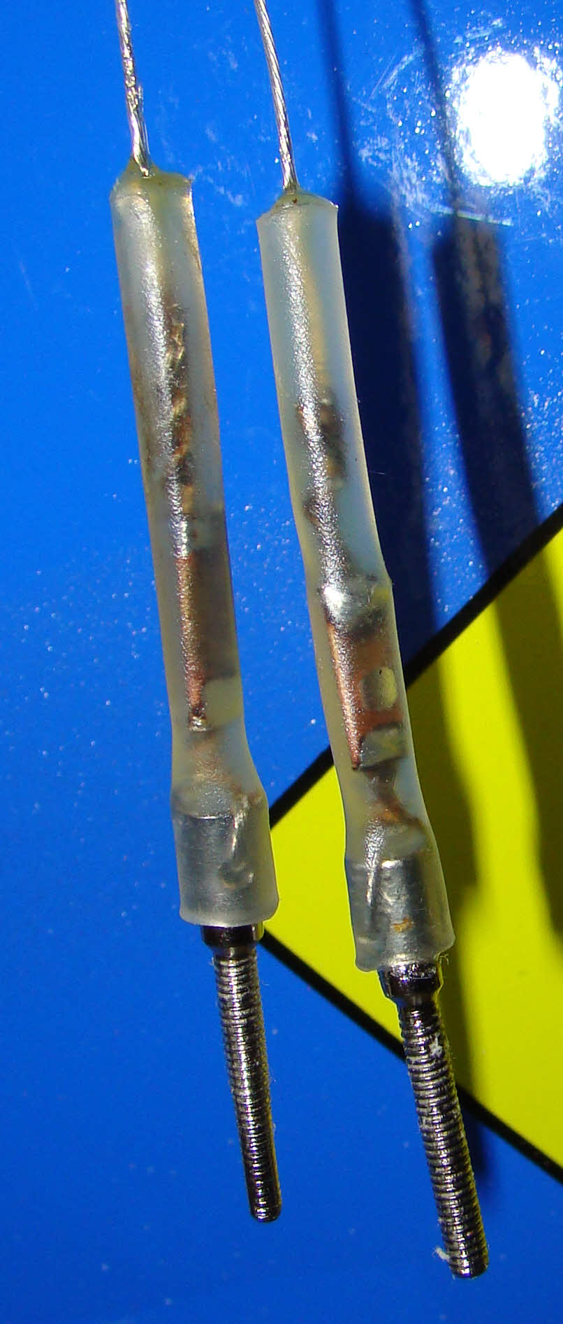

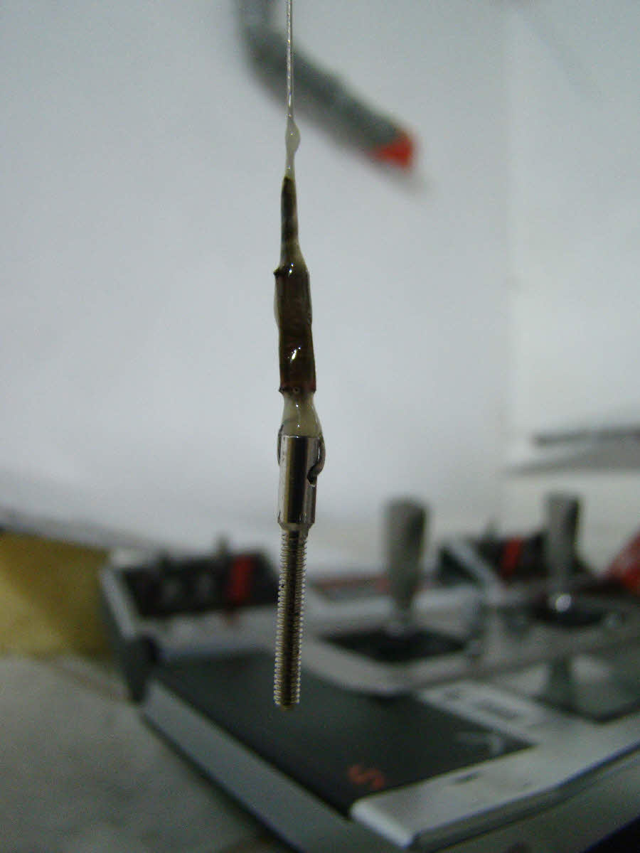

satsepp hat geschrieben:Seil einige mm gerutscht, und ich vertraue den Klemmhülsen nicht so ganz.
Denen worde ich auch nicht trauen. Es wurde fatsch gequetscht.
Da fehlt die Schlaufe und so kannst Du nicht fliegen.
Weichlot geht natürlich, musst nur alles sauber haben damit das Lot fliesst.
harrysam

jo sehe ich auch so, mach das richtig fest.

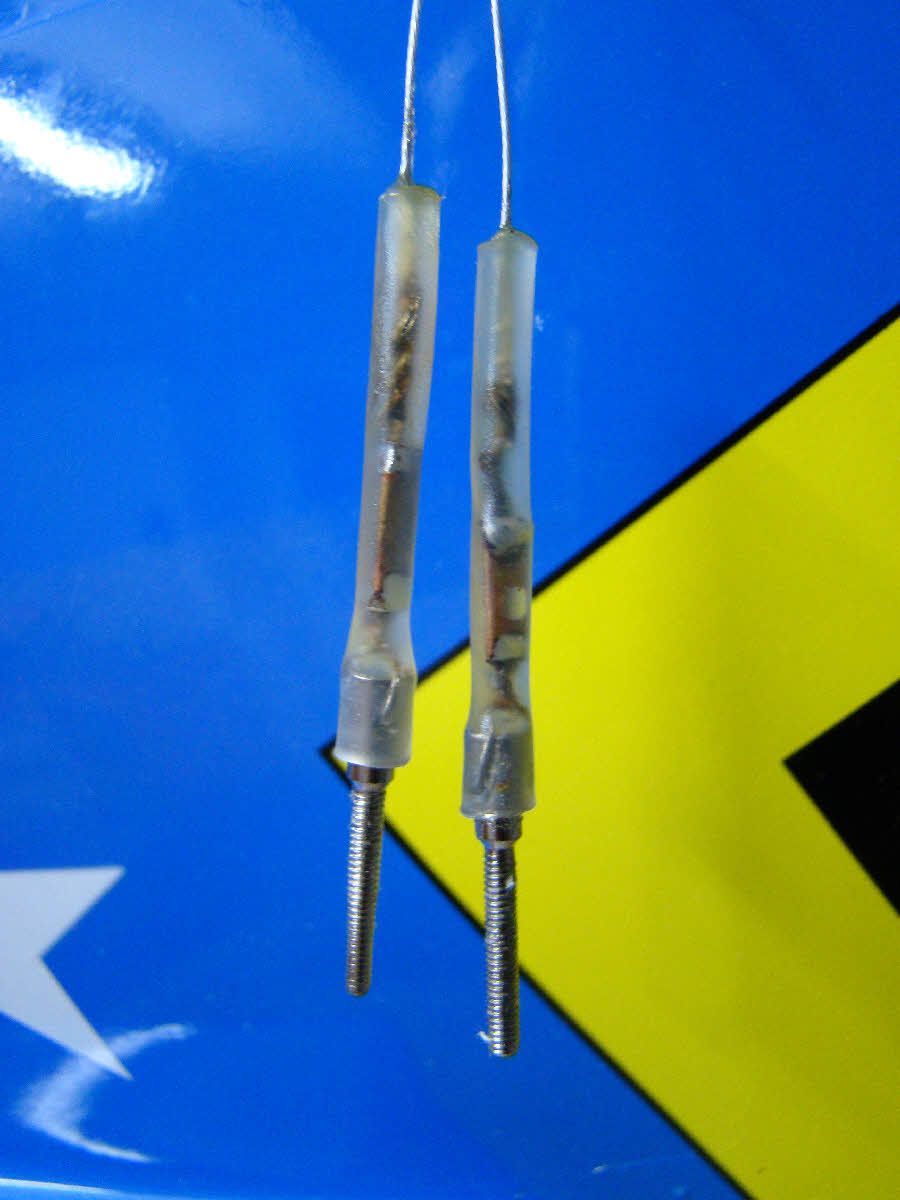

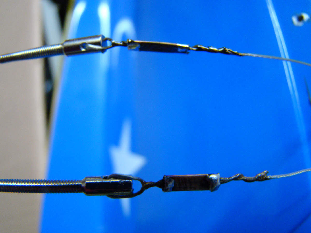

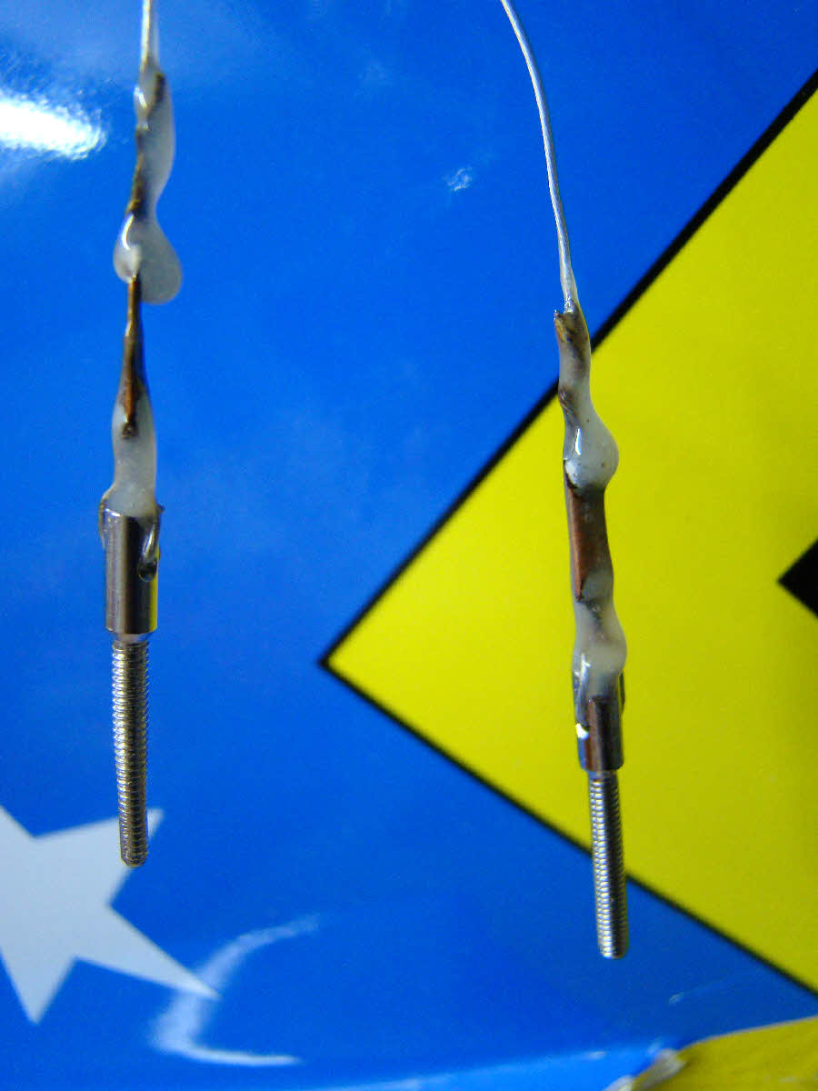

Das Löten ging nicht gut, hatte 5 Minuten alles durchgewärmt aber das Stahlseil nahm nur sehr wenig Lot an. Es wurde zwar schon hart aber sah nicht Vertrauenswürdig aus. dennoch habe ich alle 4 Enden verlötet.

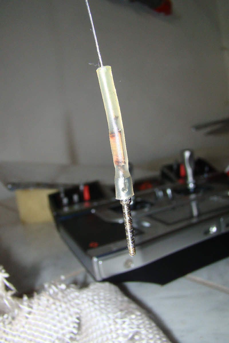

Vorher hatte ich die Seile Verdrillt, und nun nach dem Löten noch mit UHU-Endfest300 getränkt so dass das Seil auch mit dem Bolzen verklebt wird. Dem Epoxy vertraue ich mehr als dem Lot und der Klemmhülse.
Nun muss ich morgen noch das Streckungsrohr (das hoffentlich morgen kommt) absägen und alle Klappen neu einstellen, dann steht einem Flug am Donnerstag höchstens noch das Wetter im Weg.

Normalerweise ist das ein kunststoffumanteltes Stahlseil. Es gibt eine einfache und saubere Methode die auch noch hält. Dazu wird das Seil lediglich verdrillt und dann mit dem Brenner erwärmt. Dabei schmilzt die Ummantelung und geht eine feste Verbindung ein. Damit es dann sauberer aussieht, kann man einen Schrumpfschlauch drüber ziehen.

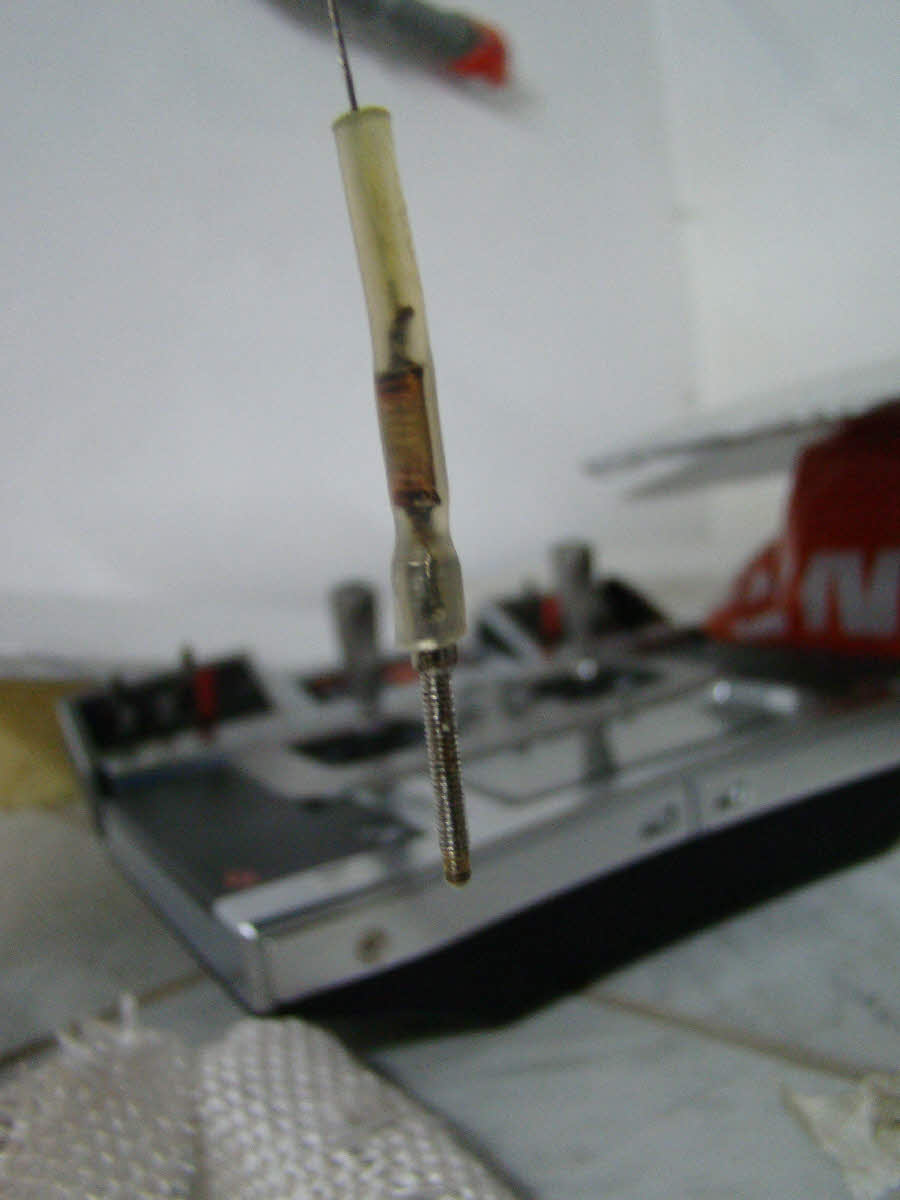

Schrumpfschlauch kommt dann sowieso bei mir auch noch drüber.
Wobei ich auch einen mit Heißkleber drinnen hätte :roll: aber Epoxy vertraue ich da deutlich mehr.
Ich habe auch schon überlegt ein neues Seil zu kaufen, dann mit normalen Aderendhülsen und einer guten Quetschzange die Rautenvörmig verquetscht das ganze zu verpressen. Passende Aderendhülsen hätte ich in der Arbeit.
Mit einem Brenner das wäre einen Versuch Wert gewesen, dafür ist es nun aber leider zu spät. Ich hätte da aber Angest das Seil zu verglühen und es Spröde zu machen.
Ich mache morgen mal einen Belastungstest, wenn es Ausreichend hält dann bleibt es so, die größeren Tropfen schleife ich dann ab vorm Schrumpfen... Wobei wenn ich da sjetzt mache dann ist das Epoxy nioch nicht Fest und läßt sich leichter bearbeiten.... gleich mal in den Keller gehen 8)
Gut dass ich gleich runhter bin, das Epoxy war über die Gewinde gelaufen, ließ sich aber noch leicht entfernen. Ich habe durchsichtigen Schrumpfschlauch mit Heißkleber drinnen verwendet, das hält zumindest mal, und schaut auch einigermaßen brauchbar aus.

Das Streckungsrohr ist soeben gekommen, und die verklebten Seilzüge schaun gut und stabil aus. Werde die Extra mal Flugfertig machen. Diesmal möchte ich auch alle Servos mechanisch einstellen, bisher hatte ich die Getsänge gelassen und mit Subtrimm eingestellt, teilweise fehlte es aber über 100 Punkte :shock:
