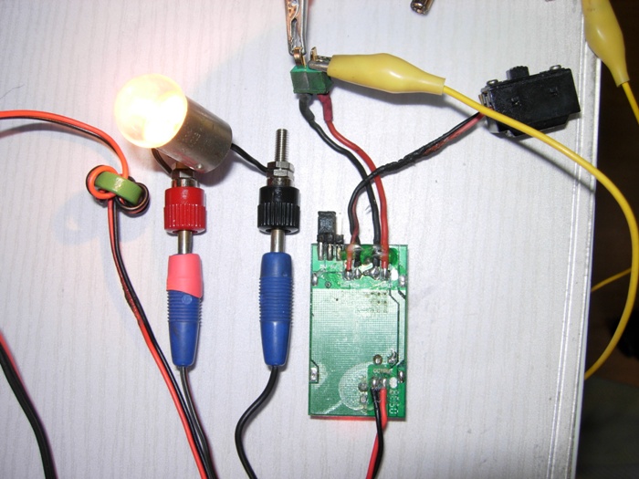

Servos und Elektronik meines im Bau befindlichen Logo 600 wollte ich eigentlich mit einem vorhandenen Turnigy UBEC 5 / 7,5 A versorgen. Ein gleiches Teil hatte ich ja im Brandschaden-Rex 600 verbaut.
Da der Schuldige im Nachhinein nicht zu ermitteln ist (Regler? BEC?) , habe ich bezüglich der nochmaligen Verwendung eines Turnigy-BEC's doch etwas Bedenken...

Also ich hab jetzt das Katastrophen-BEC nochmal aus der Sondermüll-Vorsortierung gefischt, gereinigt und an 6S angeschlossen. Als Last ist ein 6 Volt / 10 Watt - Birnchen dran, also fließen 1,7 A. Ist jetzt ne Viertelstunde dran, wird warm, aber man kann noch die Finger dran halten. So sieht es aus, als hätte das Turnigy nicht nur die ca. 450 Flüge bis zum Reglerbrand funktioniert, sondern ist dabei sogar noch heile geblieben.
Rätselhaft bleibt allerdings, wie die 3 Servos elektrisch kaputt gehen konnten, vielleicht, daß beim Kabelbrand ne 6 Volt-Leitung an 22 Volt gekommen ist?
So scheint doch der Regler der Al(ign)leinschuldige gewesen zu sein.

ich habe das Turnigy mal mit 3 A Dauer bealstet....ne gute halbe Stunde lang...wird zwar heiss aber funktioniert.
Und echte 3 A Dauer hast nie im Heli...schon gar nicht 30 Minuten :mrgreen:
5 A Dauer schafft es nicht. .. da bricht die Spannung ein ... kommt aber sofort wieder wenn die Last weg ist oder besser gekühlt wird.
lies mal den Bericht....man sieht wie wichtig Kühlung ist und das es was bringt

hubibastler hat geschrieben:Als Last ist ein 6 Volt / 10 Watt - Birnchen dran, also fließen 1,7 A.
Schön, das es überlebt hat.
Für die Frage, ob ein BEC etwas taugt oder nicht, ist Dein Versuch aber nicht aussagefähig. Du bräuchtest eine Last, die auch hohe Transiente erzeugen kann. Wenn Du Dir einige der mit JLog erzeugten Logs anschaust, wirst Du Peaks, je nach Servo, bis zu 15A sehen, die andere Logger gar nicht mitbegkommen. Ein Servo ist darüber hinaus leider auch kein reiner ohmscher Verbraucher. Was ein BEC wirklich in Schwierigkeiten bringt, sind die hohen Rückströme, die manche Servos erzeugen. Die Qualität eines BECs kannst Du sozusagen an der Störfestigkeit, nicht an der stationären Dauerlast ablesen. Das messtechnisch beste BEC findest Du in den Kontronik Jives (http://www.rc-network.de/forum/showthre ... ost2056983). Deshalb: überlege, ob Du Dir nicht einen Jive leisten möchtest. Dann kannst Du diesen ganzen externen Krücken vergessen.
Und wer testet heute sein BEC unter realen Bedingungen?
