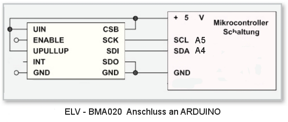

thelars hat geschrieben:Sehr schöne Zusammenfassung..gerade für Anfänger wie mich :roll:
Mal noch eine Frage zur WM+ und NK...ich bin aus meiner Suche nicht richtig schlau geworden - kann man günstigere Clones kaufen oder lieber die Originale nehmen?
nimm die zuverlässigeren BMA020, - > http://www.elv.de/3-Achsen-Beschleunigu ... ail2_28515
da hast du keine probleme mit überraschungsei. :wink:
und brauchst auch nicht mit der versorgungspannung experimentieren.
ab der version 1.6 werden sie eh voll unterstützt.
hier siehst du ihn unter einem arduino schild - > http://www.rcgroups.com/forums/attachme ... id=3778575
der anschluss gestaltet sich einfach.
3Brücken auf der platine, und 4 Leitungen.
Anschluss ELV-BMA020  an ARDUINO
die seite mit SDA / SCL ist in flugrichtung VORN

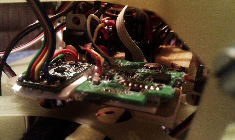

So ..... melde Vollzug !
Habe meine Roxxy 720 nun auch auf Quax umgeflasht :D
Vielen vielen Dank an Chris für die Hilfe !!!
Das war echt ein hartes Stück Arbeit .... und es fing schon schlecht an ......
Ich konnte keine "dritte Hand" bekommen, um den Regler nach Voodoo Manier (mit Stecknadeln) zu flashen :x
Also musste ich doch tatsächlich hauchfeine Kupferlackdrähte direkt an den Mikrocontroller anlöten.
Dann wollte sich das blöde Teil nicht flashen lassen, aber Fusebits auslesen ging einwandfrei. Grrrr
Es lag daran, das die Kabel vom Progger wohl zu lang waren (obwohl ich vorher nie Probleme damit hatte :?: ) :oops:
Aber egal ... mit kürzeren Kabeln ließen sich dann alle 4 völlig problemlos flashen :lol:
Ein erster Test im Wohnzimmer ergab P-Werte von 3,7 bei 2S und 3,5 bei 3S. Das sieht doch schon vieeel besser aus als vorher.
Fazit: Roxxy720 eignen sich nur bedingt für den Copter, da sie erstmal eine vernünftige Firmware verpasst bekommen müssen !
Genauere Tests bzw. Einstellungen folgen, sobald es das Wetter zulässt. Heute war es hier so stürmisch, dass der Copter wahrscheinlich auch ohne Antrieb geflogen wäre :P
Ich wünsche allen ein schönes Wochenende
Volker

VoBo hat geschrieben: Also musste ich doch tatsächlich hauchfeine Kupferlackdrähte direkt an den Mikrocontroller anlöten...
Volker
Hi, freut mich zu hören...
mit was für einem lötkolben und oder trick hast du die kupferdrähte angelöted? ich war heilfroh das mit nadelspitzen hin zu bekommen aber anlöten?? :shock: :shock:
und halt uns auf dem laufenden wie die flugerfahrungen sind... war heut selber unterwegs, läuft soweit alles prima :)
achja auch bei mir werkelt seit 1.6prebis ein BMA020
gruß Chris

dynai hat geschrieben: mit was für einem lötkolben und oder trick hast du die kupferdrähte angelöted? ich war heilfroh das mit nadelspitzen hin zu bekommen aber anlöten?? :shock: :shock:
Mit einer ELV LS-50 Lötstation mit 0,4er SMD Spitze und Kupferlackdraht mit d=0,1mm !
War echt die Hölle :shock: :shock:
Ich habe die Dräht soweit es ging schön verzinnt (so, dass vorne an der Spitze des Drahtes ein winzig kleiner "Tropfen" blieb),
Dann den Draht VOR den Pin auf die Platine gelegt und erwärmt. Dabei die Platine leicht schräg gehalten, dass der kleine "Tropfen" Richtung Pin läuft und sich verbindet.
Man braucht aber so um die 10 Versuche pro Pin :roll:
Volker
