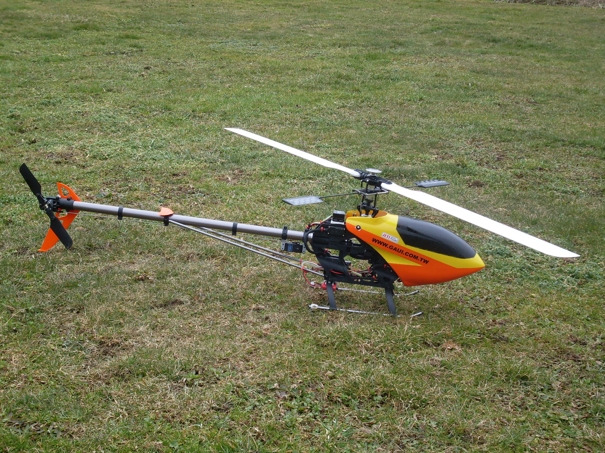

Hier mein 550er!

Sag mal täuscht das, oder ist die haube unten nicht richtig befestigt? Sie zeigt so nach oben...

Nein das täuscht nicht, ich habe den 425er (Ircha) als 550er aufgebaut!Da die Haube kleiner ist als beim Org. 550er wird sie durch die
Akkus auf Position gehalten! Habe zwei Turnigy 3S 4000mAh im Einsatz!

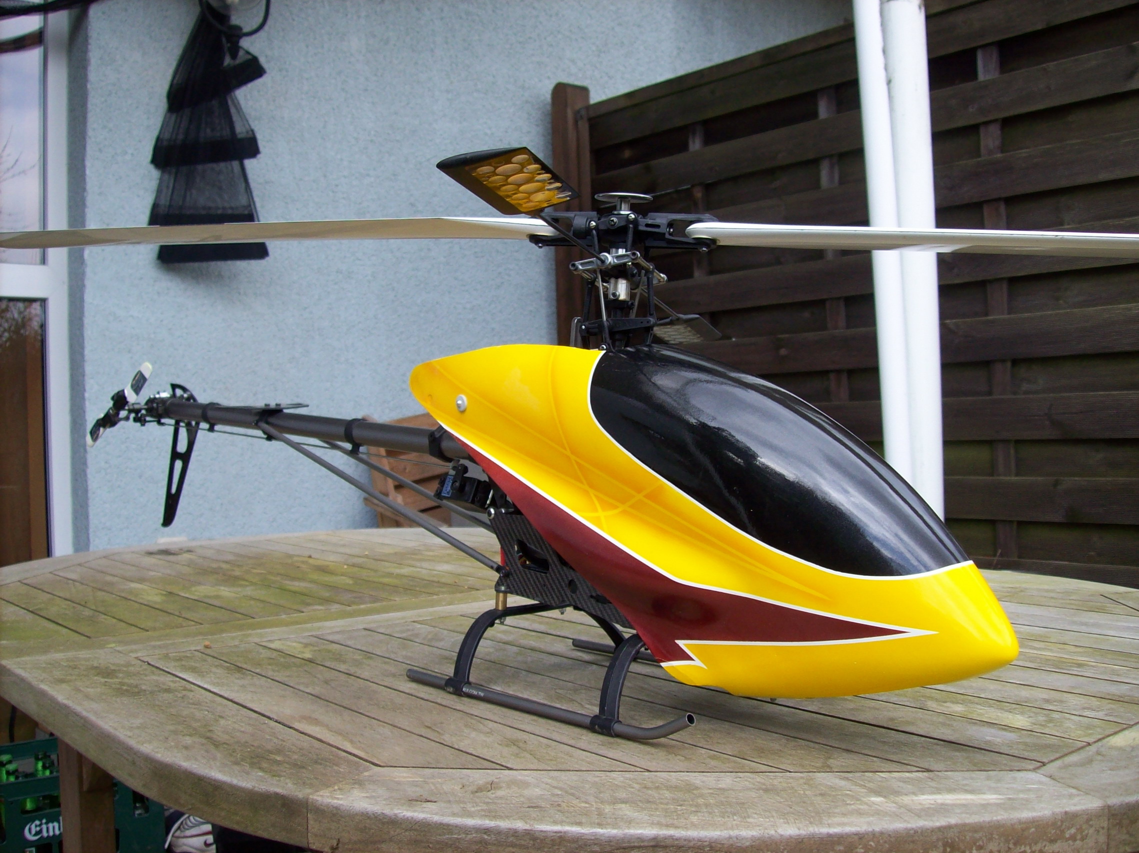

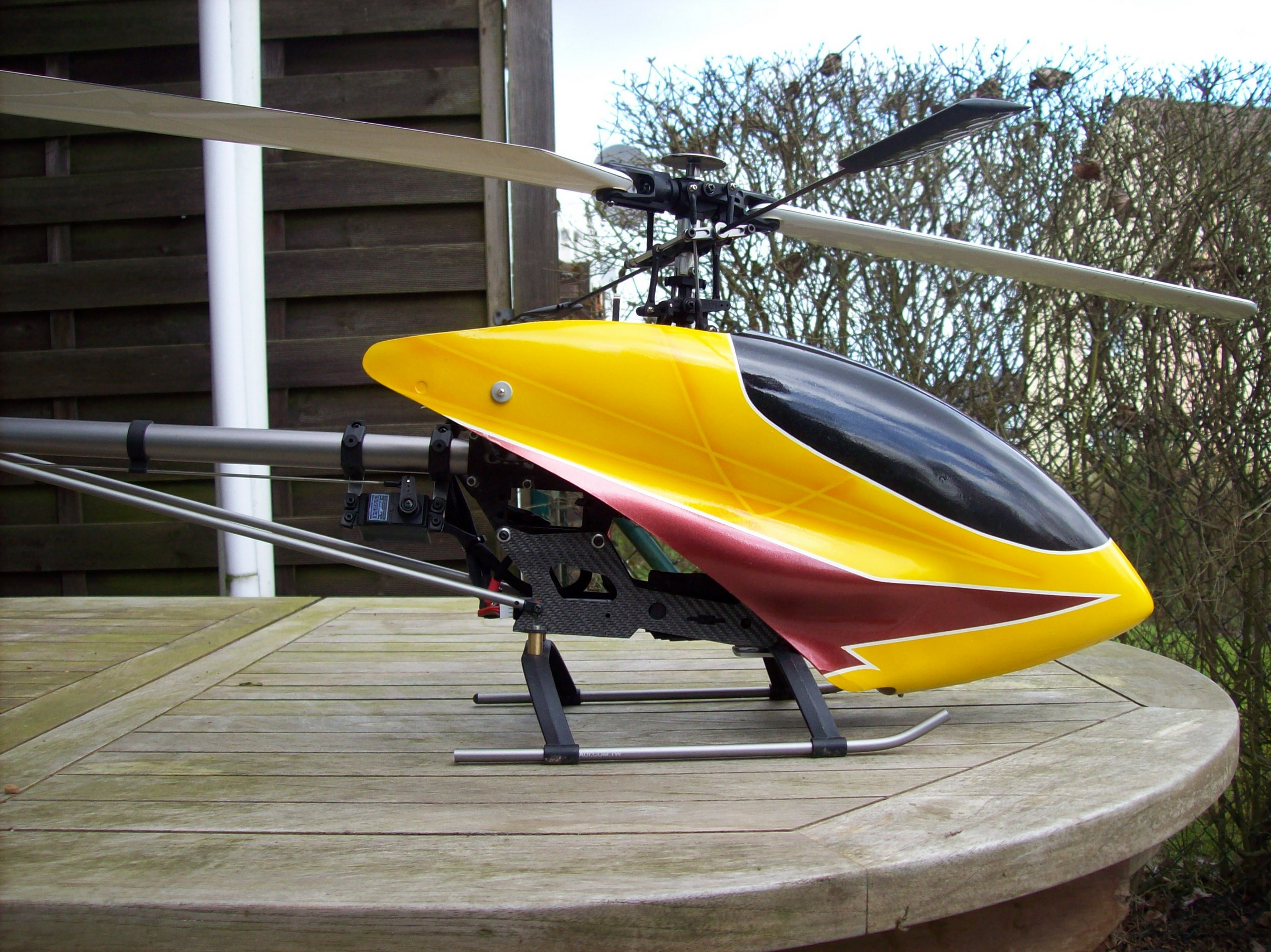

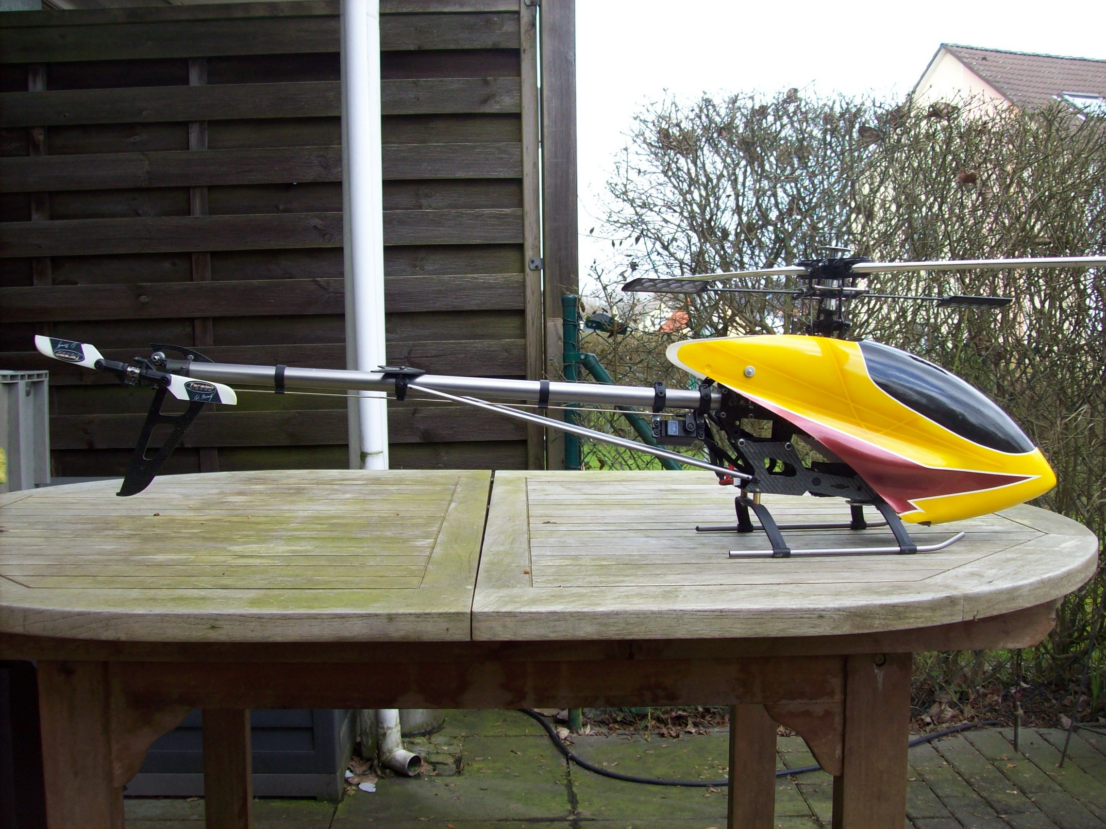

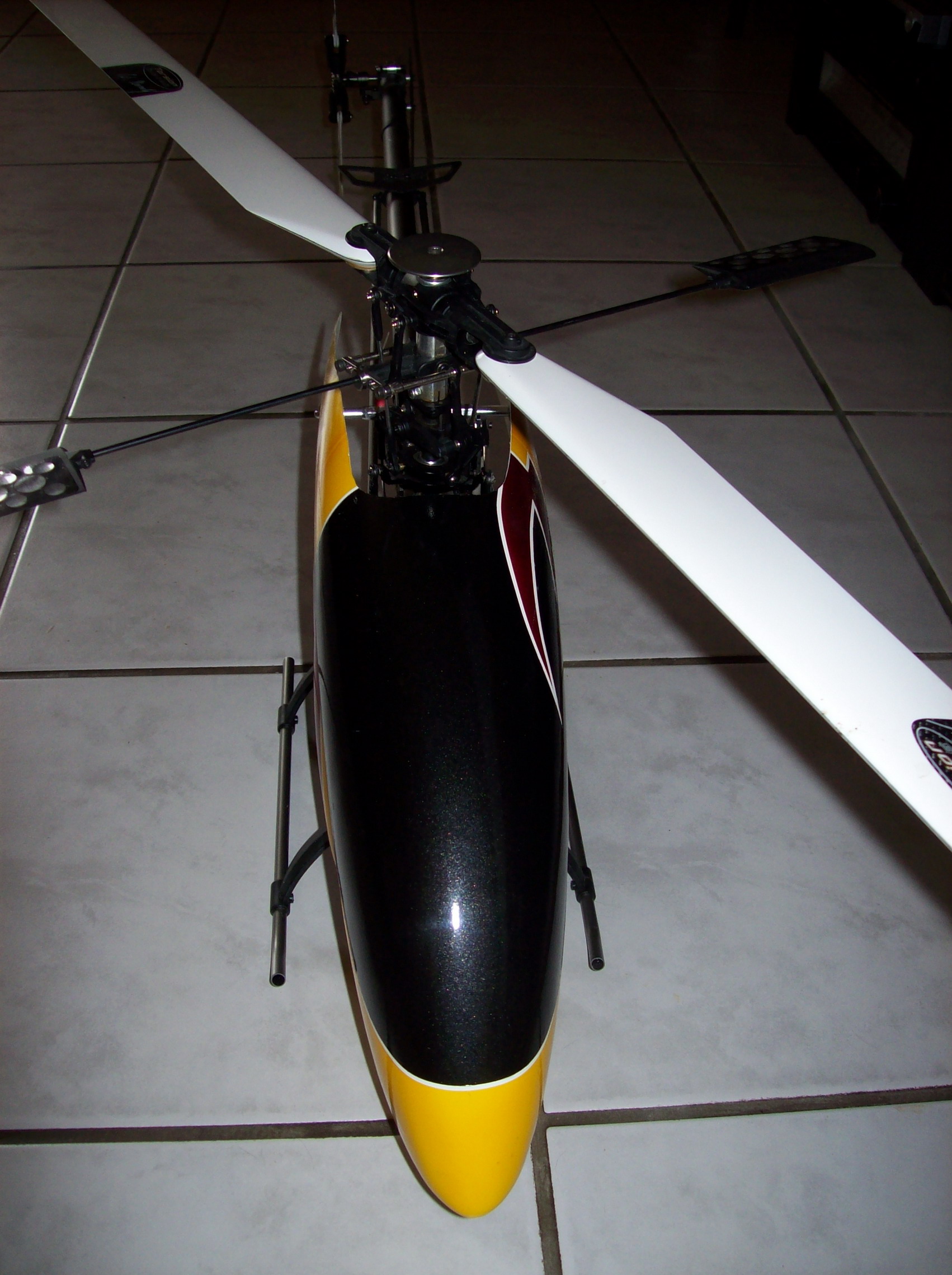

So, habe jetzt mal von 600er ESp Haube auf 600er Nitro-Haube gewechselt.Da der Ausschnitt bei der Nitro-Haube recht schmal ist , habe ich den Ausschnitt vergrößert und weiter nach vorn ausgeschnitten, damit die Haube weiter nach hinten kommt. Jetzt passt der Schwerpunkt halbwegs mit den 4000er Lipos.
Mal sehen wenn mir das so dauerhaft gefällt, werde ich die Haube irgendwann noch mal neu lacken.

ich persönlich finde die Haube -optisch- zu groß für den 550er. Optisch ist sie zwar ganz schick, aber aufm Hurri zieht sie sich schon ganz schon nach hinten und nach unten. Wie hast du die denn eigentlich vorne unten befestigt?

ich mag es eben ein bisschen bolleriger und die originale Haube ist mir ein Greuel. Auch die Form hat mir noch nie richtig gefallen. Das sie vorne tiefer ist gefällt mir eigentlich ganz gut. Hinten wollte ich eigentlich noch etwas wegnehmen, aber es ist andererseit auch ein Gegengewicht zu dem vorderen Teil. Der Weisheit letzter Schluß ist es natürlich nicht, aber es ist das was mir persöhnlich im Moment noch am besten gefällt. Ob es im Flug besser aussieht werde ich nachher sehen wenn es trocken bleibt. Bilder mit der ESP-Haube habe ich ja schon mal gepostet, die sitzt ja noch ein Stück weiter vorn.
Ausserdem habe ich ja noch das lange Heck dran. Da habe ich aber immer noch Probleme mit das ich Zucker drin habe. Trotzt 2,4G. Habe mir gerade einfach mal ein dünnes Kabel vom Heck zum Motor gelegt um zu schauen ob es daran liegt. Die Probleme habe ich aber erst seit dem langen Heckrohr. Oder es kam einfach zeitgleich weil vielleicht der GY-401 oder das 9254 Probleme macht. Ich werde es sehen.

die Torsion Heckblätter schauen aber arg kurz aus, was ist das für eine Länge?

das sind 75mm Blätter auf dem Heck. Die originalen Blätter sind 80 mm vom Loch zu Kante. Die Leistung ist aber in keinster Weise schlechter. 90mm habe ich aber auch schon drauf gehabt.

Achja, der vordere Halter ist ein abgewinkelter Alustreifen mit einer Schraube drin. Einfach die Haube draufstecken und es hält.
