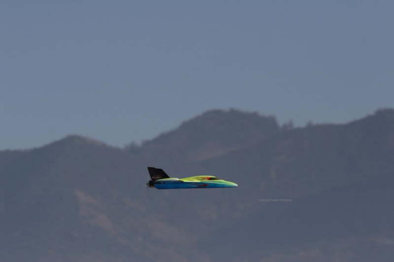

Bild Bild
Da ist er :)
Habe versucht, mit der Lackierung eine eindeutige Lageerkennung zu ermöglichen.
Das mit 80% leerfliegen ist übrigens ein Irrglaube.
Ich habe mir sagen lassen, dass nicht die entnommende Kapazität, sondern die minimal unter Last geflogene Spannung verantwortlich für das Wohl des Lipos ist.
Solange die einzelnen Zellen nicht unter 3,2V gehen, macht es dem Akku nichts.
Deswegen überlege ich auch, in den Funjet noch einen Lipoblitzer einzubauen, wie er in meinem Mini Titan schon erfolgreich arbeitet. Dann hat man immer eine optische Kontrolle.
Tobi
PS: Man verzeihe mir die kleine Spielerei mit Photoshop...
