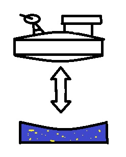

Hab mal ein Bild von meiner Vorstellung gemacht:
Gruß Tim

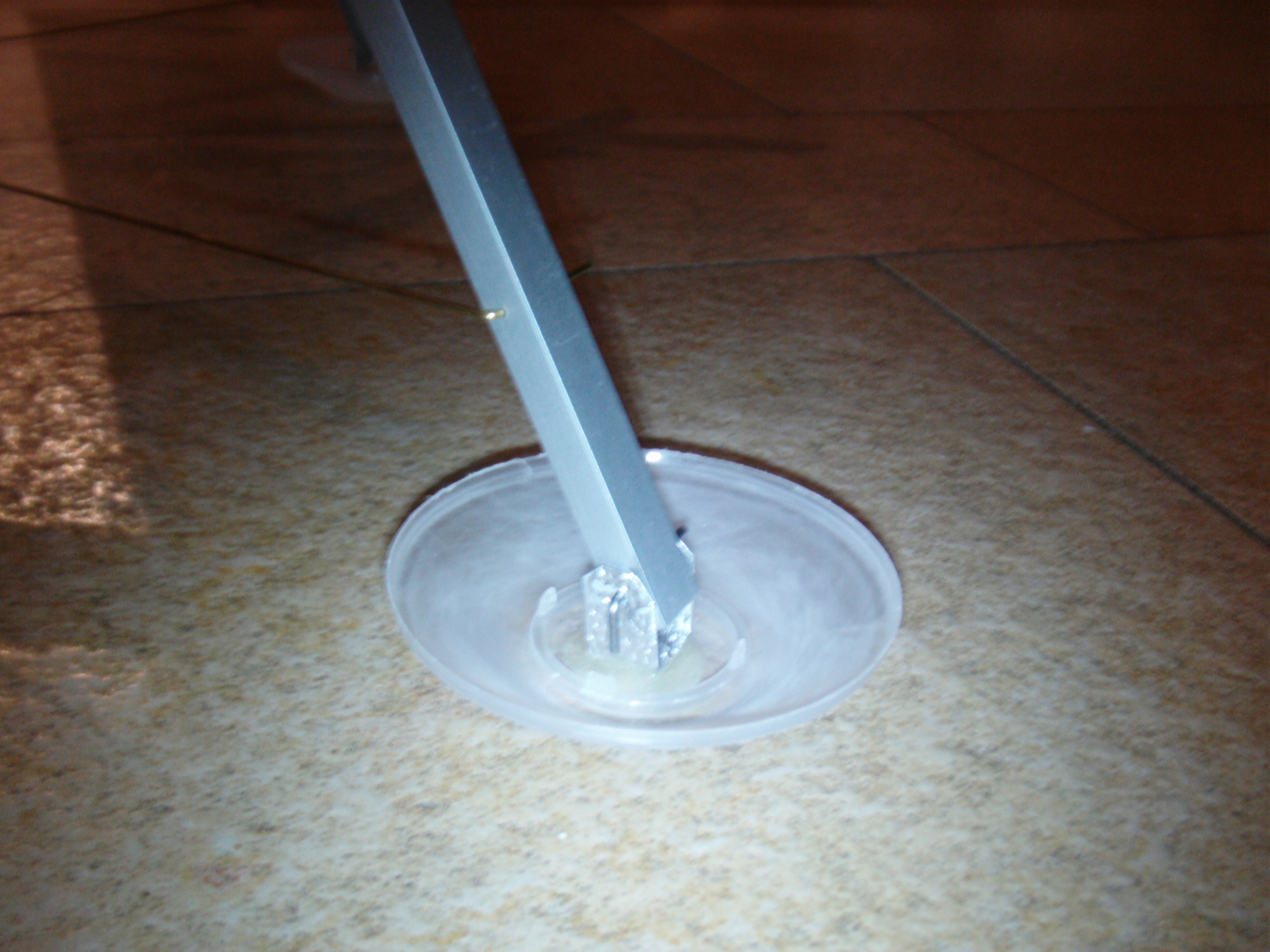

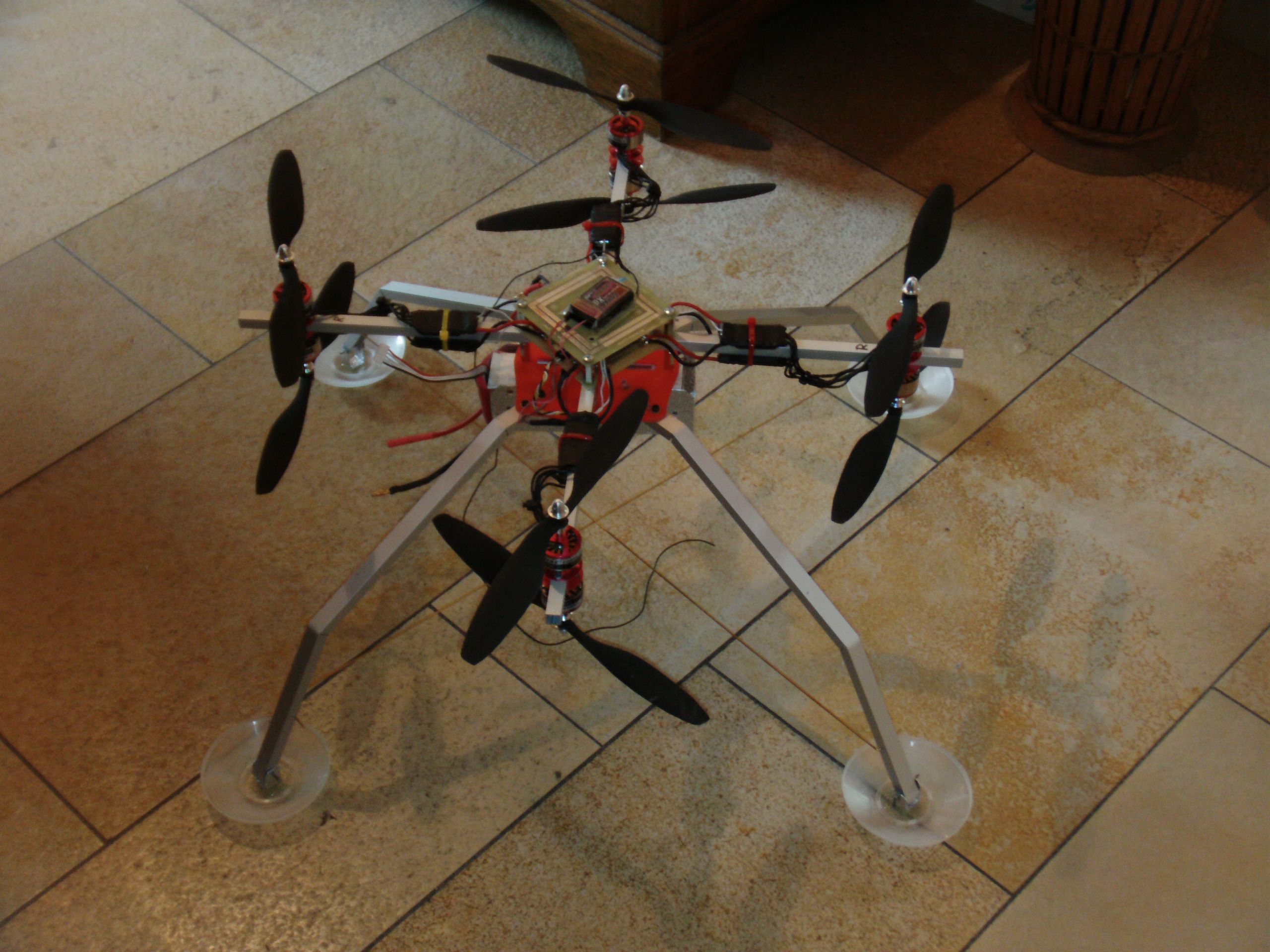

Ich habe in den letzen paar Wochen fleissig an meinem Landegestell gebastelt, sowohl am PC mit Acad als auch mit der Säge an meiner Werkzeugbank.
Und hier sind die ersten Bilder.
Das Landegestell selber besteht aus 12 mm U Profil welches entsprechend lang abgesägt und dann geknickt wurde.
Die 1,2 mm Messingdrähte zwischen dem Gestell halten nur die Beine zusammen, da sie ohne auseinander brechen würden.
Die Landeteller habe ich deswegen genommen, damit ich auch auf Rasen starten und landen kann, und nicht mit dem U.Profil im Rasen hängen bleibe.
Und nun hoffe ich auf euer Echo. Gut oder nicht???

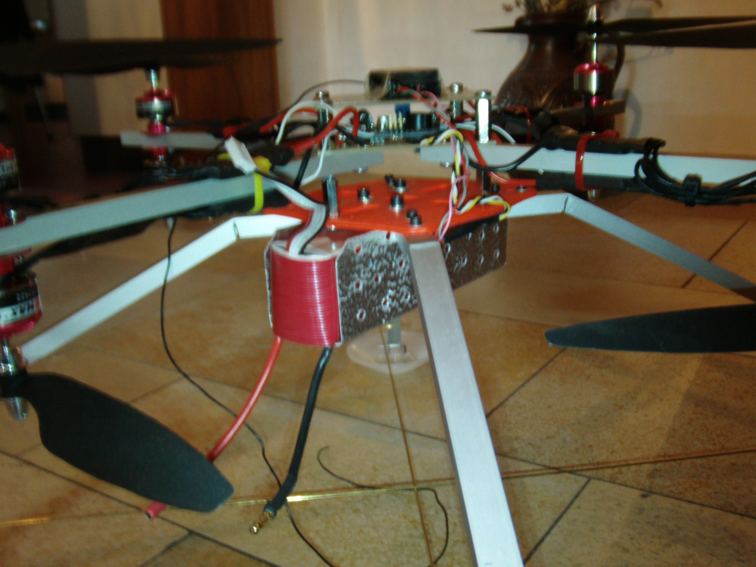

Der Akkuschcht aus 0,8 mm Alu geknickt und mit Bohrungen versehen zwecks Kühlung. Bei 8 Motoren fliesst doch reichlich Strom bei 4 Zellen.
Der Landeteller. Wird noch in Farbe gespritzt.
Das neue Landegestell mit den Landebeinen.

Die Landeteller sind schon in Ordnung, aber die Drähte nicht. Hast Du niemanden in der nähe der Aluschweißen kann?
Das wäre eigentlich kein großer Akt, und die Drähte könnten weg, sofern oben die Aufnahme stark genug ist.
Notfalls würde es ME reichen das zu verschrauben, und mit Epoxy und etwas Glasfaser zu verstärken.
Was da eventuell auch gut kommen würde wären eventuell kleine Federn an den Gestellen innen drinnen (und natürlich ein Gelenk), so dass selbst harte Landungen keinen Schaden anrichten.
Sepp

Passt das ding denn so nocht in den Rumpf? oder musst du die Hälfte des Raumschiffes zersägen?
Ansonsten schönes Landegestell, verstehe nur nicht, was da wegbiegen soll :sratch:

von der idee her sehr schön, aber ich denke, es ist etwas sehr schwer geworden.deine akkuhalterung aus verzinktem stahlblech tut ihr übriges dazu. :oops:

Leider kenne ich hier in der Ecke und aus meinem Verein niemanden der Aluschweissen kann. Und der Akkuhalter ist aus 0,8mm Alublech und kein Stahlblech. Ist doch nicht dasselbe oder??? :dontknow:
Das Raumschiff passt immer noch sauber drauf, auch wenn ich jetzt statt Conrad Copter CoCo jetzt einen Octocopter habe. Die Abmessungen von 450 mm Achsmass sind geblieben.

Was mir dazu einfällt, kann man die genickten Stellen im Alu U-Profil nicht seitlich mit aufgeklebten oder angeschaubten Laschen verstärken, so daß man die Messingdrähte nicht braucht? Die gefallen mir persönlich gar nicht.
Und wie ist das mit den Landetellern, haben die einen Anschlag, daß die nicht nach oben klappen können?

das Design gefällt mir, bis auf die Sache mit den Messingstreben. Die Idee von Heling mit den Laschen/Winkelstücken an den Knickstellen find ich nicht schlecht, vielleicht kannst du da auch ein Gelenk mit einer Feder einbauen, was härtere Aufsetzer etwas dämpfen würde. Was wiegt das ganze denn jetzt? Hattest du schon deinen Erstflug?
