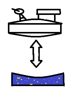

#287 Re: Quadrocopter als Raumschiff
Verfasst: 17.09.2010 13:38:42
von telicopter
Hab mal ein Bild von meiner Vorstellung gemacht:
- Unbenannt.jpg (16.38 KiB) 1238 mal betrachtet
Gruß Tim
