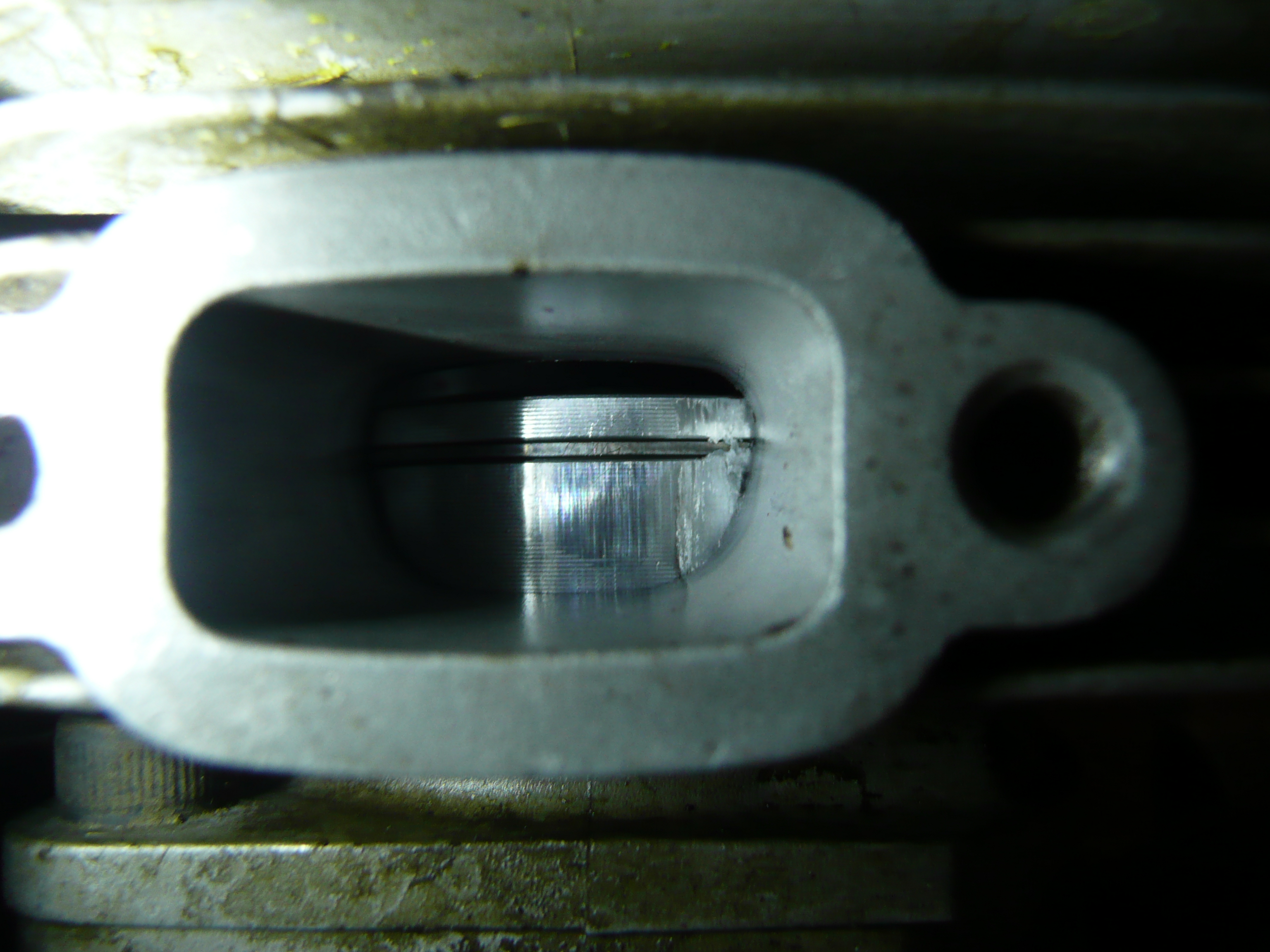

seitwaerts hat geschrieben:Ein gutes Indiz ist da immer die Kerze.
Die war schön rehbraun. Sollte wohl so sein?
seitwaerts hat geschrieben:Ja, ein Foto in den Auslassschlitz rein reicht auch schon. Am besten auf UT und auf OT.
Werde Morgen mein Glück versuchen!

gorar hat geschrieben: seitwaerts hat geschrieben:Ein gutes Indiz ist da immer die Kerze.
Kann bei Zweitaktern schon grenzwertig sein.
Dunkles Reh geht, helles Reh eher weniger... ganz schlecht ist's, wenn sie grau wird...
Dabei muss man auch immer die Elektroden im Auge behalten. Schmelzen die Kanten rund, stimmt was nicht, meist ist das dann zuviel Frühzündung, oder evtl. auch Klopfen, das hört man bei Zweitaktern leider sehr schlecht.
Vielleicht kannst Du den Kolben auch noch so stellen (Extrafoto), dass man den Kolbenring sehen kann?

seitwaerts hat geschrieben:Vielleicht kannst Du den Kolben auch noch so stellen (Extrafoto), dass man den Kolbenring sehen kann?
Gar nicht so einfach, im eingebauten Zustand ein vernünftiges Bild herzubekommen. Das hier ist im Moment das Einzige, wo man überhaupt was erkennt.
Reicht dir das für eine Ferndiagnose?

gorar hat geschrieben:Reicht dir das für eine Ferndiagnose?
Wenn es grösser wäre, evtl. :roll:
Setz das mal in Originalgrösse hier rein, bitte.
Hast Du den Auslass geputzt? Der ist so hell?

Bitte, Danke!
Kolbenfresser groß.JPG (2.05 MiB) 2857 mal betrachtet
Auslass wurde nicht geputzt. Ist aber wirklich schön blank.

gorar hat geschrieben:Bitte, Danke!
:shock:
Schmierungsmangel.
Kolbenmaterial wurde über den Ring nach unten geschmiert, dazu braucht es erhebliche Temperaturen.
Zudem ist der Kolbenring angefressen. Das deutet ebenfalls auf zu geringe Schmierung hin.
Da der Kolben aber sehr hell ist, und der Ausslass noch blank, wurde der Motor einfach zu früh abgemagert.
Du schriebst, das war die Werkseinstellung.
Ich würde, Grundsätzlich, bei jedem neuen Motor die Grundeinstellung anhand der Herstelleranleitung überprüfen, bevor ich ihn das erste Mal anreiss.
Lieber soll der die erste Zeit suppen, als sowas.
Versuch aber, den auf Garantie, wenigstens Kulanz durchzubekommen, immerhin wird ja wohl damit geworben, dass der Motor einbaufertig& startklar sei... und wir gehen davon aus, dass jeder Motor einen kurzen Testlauf absolvieren musste...
Die kleinen Modellverbrenner hab ich immer erstmal am hinteren Deckel geöffnet, zu oft waren da Späne drin... und das nicht nur bei Billigmotoren (da seltsamerweise sogar eher weniger)
Welches Öl verwendest Du überhaupt?

seitwaerts hat geschrieben:Ich würde, Grundsätzlich, bei jedem neuen Motor die Grundeinstellung anhand der Herstelleranleitung überprüfen, bevor ich ihn das erste Mal anreiss.
Hab ich auch gemacht. War eine halbe Umdrehung fetter, als die Grundeinstellung.
Geraucht hat er auch wie Sau. Ich dachte das reicht?!

Hm, es gibt da das Motomix von Stihl, das wird sehr häufig verwendet.
Wurde auch bei uns gefahren, mit sehr guten Resultaten.
Eine halbe Umdrehung fetter als Grundeinstellung sollte reichen, ja.
Hat es allem Anschein nach aber nicht :dontknow:
Wenn der Rauch blau ist, kommt vom Öl, ist er grau, ists vom Sprit.
Grauer Rauch wäre hier wünschenswert.
Es gibt beim Zweitakter auch noch weissen Rauch, den sieht aber keiner gern, ausser dem Ersatzteilhändler, und dem, der hinter Dir fährt
Na, warten wir mal auf das Ergebnis der Reklamation...
