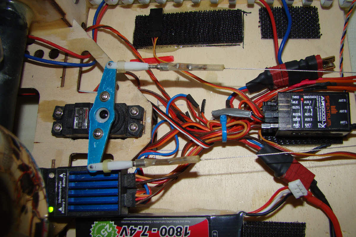

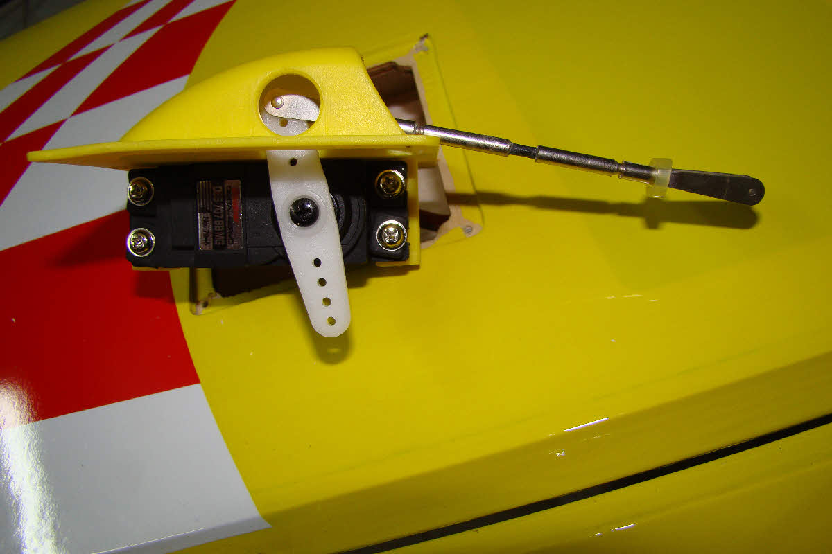

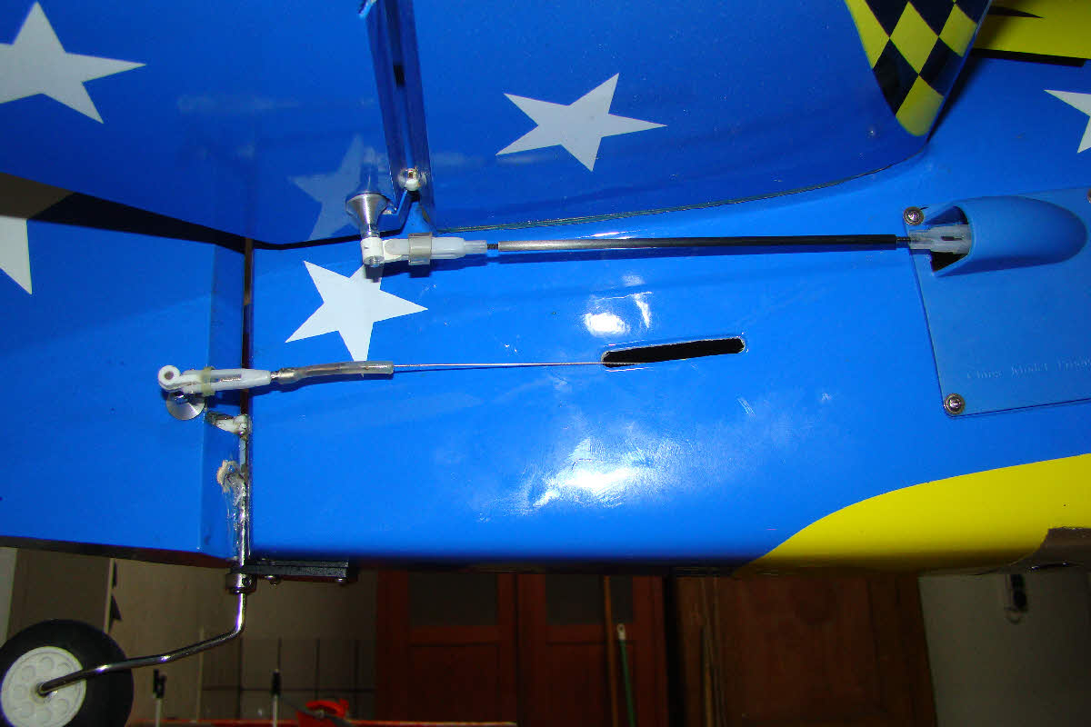

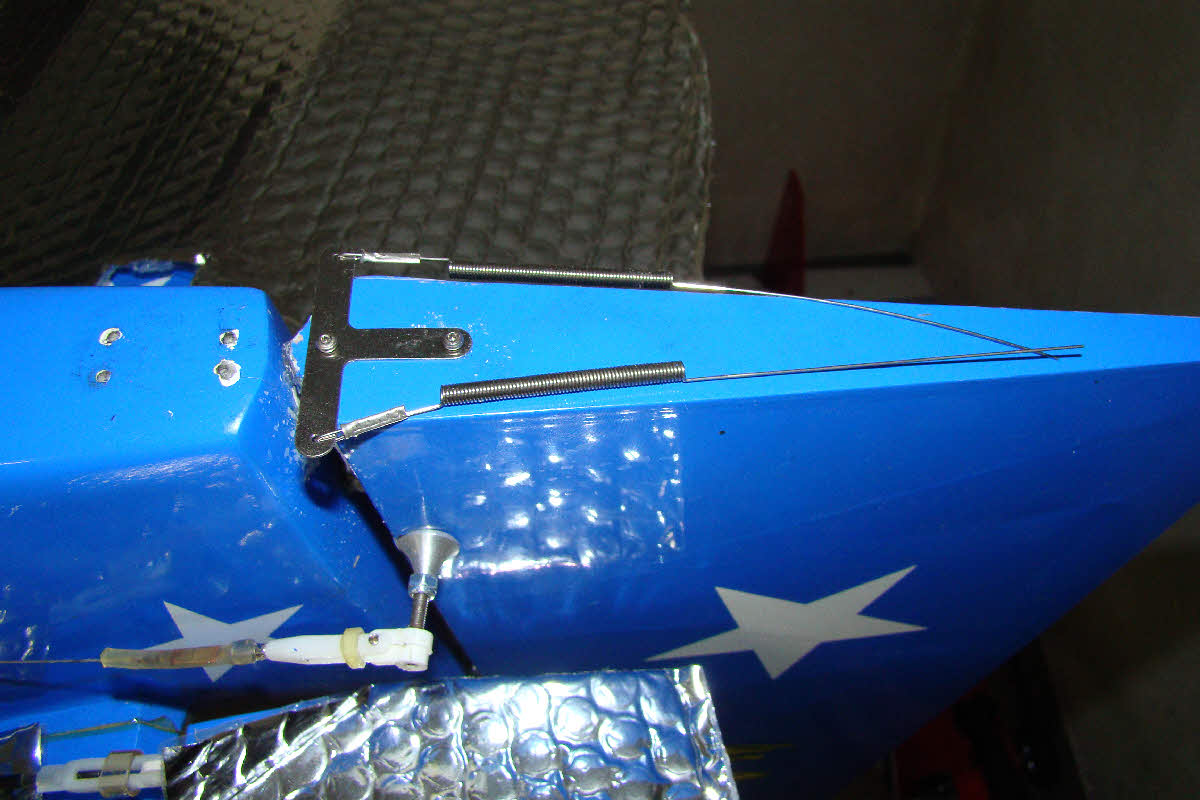

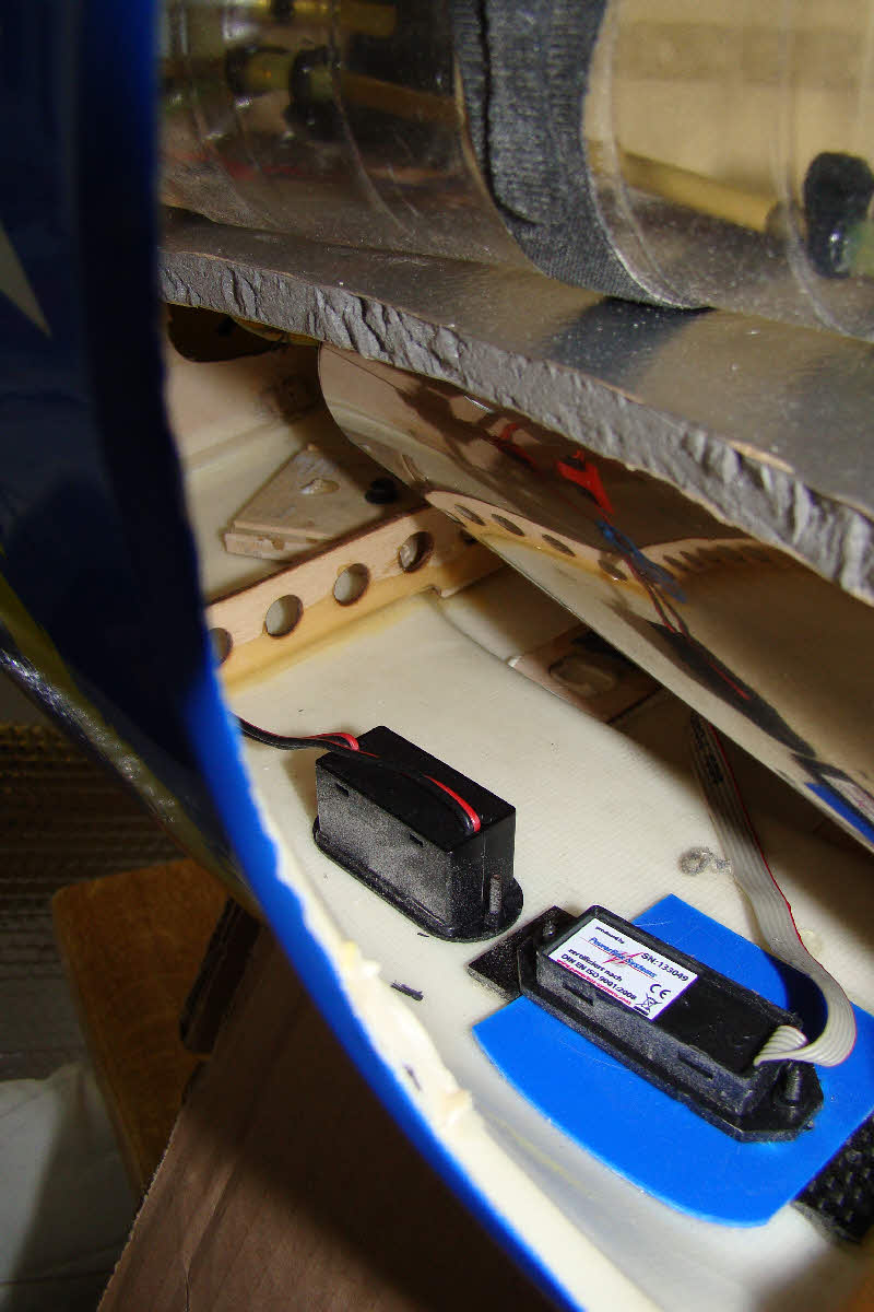

Mich würde Interessieren was der Erbauer des Modells für einen Sender hatte, oder alternativ ob der unter Drogen Stand

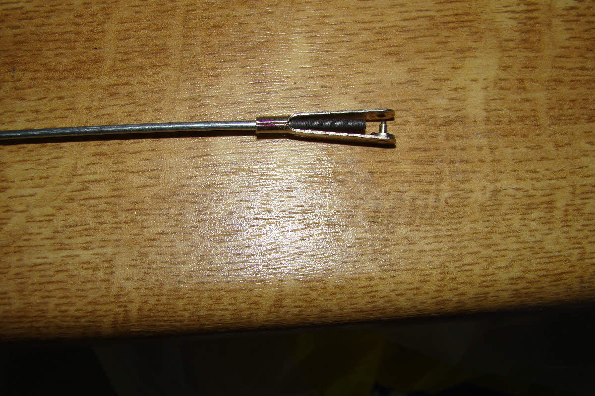

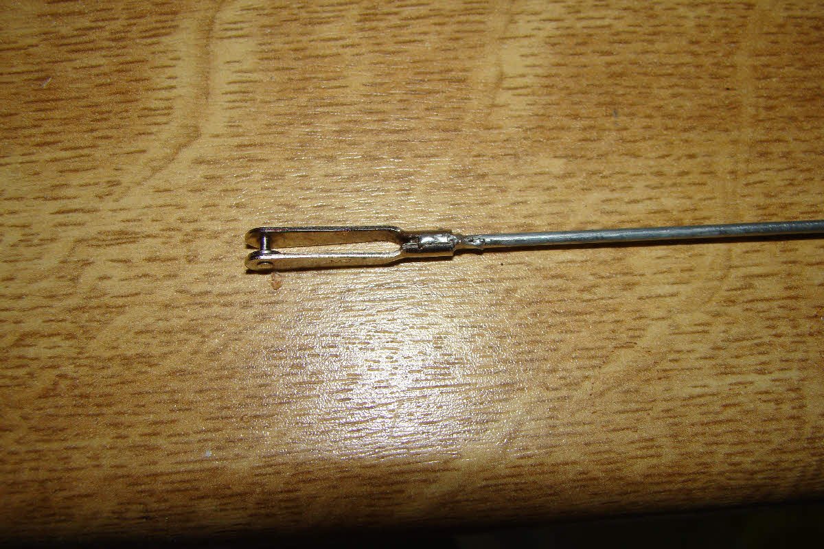

Alle Servos waren Grundsätzlich um 1 Loch falsch eingehängt, und das egal ob ich die Digital oder Analog angesteuert habe.
Dann war eine Schubstange vom rechten Höhenservo schon Kriminell, ein Ende ohne Gewinde nur verlötet, das andere Ende komplett über das Gewinde hinaus reingedreht. Mangels an passendem Ersatz habe ich eine M2 Gewindestange genommen und eine CFK-Rohr drüber geschoben.
Die Servos habe ich alle Rechtwinkelig umgebaut soweit Möglich, beim Seitenleitwerk war ein Seil zu lang und so ließ ich das leicht versetzt. Vorher war das auch um 1 Loch, also mehr als das Doppelte als jetzt versetzt.
Leider hat sich über Nacht die Stirnseite bei der geklebten Fläche in der Mitte um fast 1mm gehoben als ich die Fläche verklebte, da ich nicht Zwingern konnte hatte ich auf die Schwerkraft vertraut, das war ein Fehler. Nun kann diese Fläche nicht mehr ganz saugend zum Rumpf montiert werden, es bleibt vorne und hinten ein kleiner Spalt. Ich hoffe aber dfass dies mehr Kosmetischer Natur sein wird. Aber wegen Endfest300 nicht mehr Änderbar. einen neue Fläche Fläche würde aber auch nur 30$ kosten, da muss ich mal die Versandkosten checken.
Wobei es wirklich zu überlegen gleich einen kompletten Bausatz zu nehmen und dann den Winter über neu Aufbauen... Oder das Modell wechseln wenn Sie mir doch nicht so 100% Zusagt. In frage käme dann eine Leichtbauwese wie Sebart Katana etc.
Zum Landen habe ich nun 2 Möglichlkeiten, Querruder leicht hoch oder leicht runter, das Höhenruder dann immer 3 Punkte dagene was schon deutlich zu sehen ist am Höhenruder. So probiere ich das nun, vermutlich am Donnerstag.
Sepp
Sepp
- Das ist nun Mitte vom Seitenruder
- DSC05232.jpg (177.3 KiB) 1435 mal betrachtet

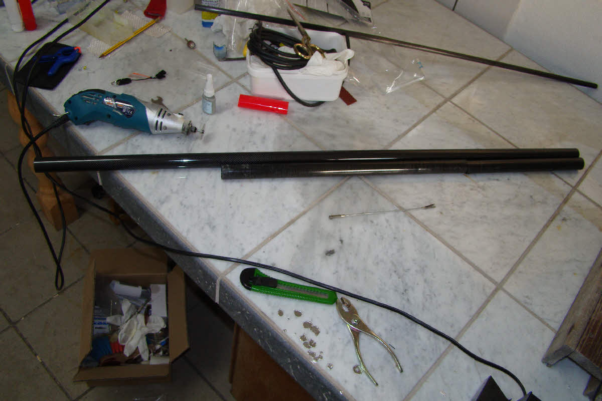

- Das neue Streckungsrohr
- DSC05233.jpg (86.46 KiB) 1435 mal betrachtet
- Ohne Gewinde einfach verlötet
- DSC05234.jpg (207.66 KiB) 1435 mal betrachtet
- War komplett über das Gewinde hinaus reingedreht
- DSC05235.jpg (204.82 KiB) 1435 mal betrachtet
- Meine Schubstange für das Höhenruder, M2 Gewindestange und CFK-Hülse
- DSC05237.jpg (88.76 KiB) 1435 mal betrachtet
- Mitte ohne Subtrimm so wie das vom Vorgänger montiert war.
- DSC05240.jpg (71.58 KiB) 1435 mal betrachtet
- das sollte Mitte sein, so waren alle Servos Zusammengebaut
- DSC05241.jpg (72.15 KiB) 1435 mal betrachtet
- Querruder nach oben um Stall zu vermeiden
- DSC05245.jpg (85.66 KiB) 1435 mal betrachtet
- Querruder nach unten zum bremsen und segeln
- DSC05246.jpg (81.17 KiB) 1435 mal betrachtet
- Hier mal die Größe vom Querruder, geht schon fast komplett über die Fläche
- DSC05247.jpg (114.38 KiB) 1435 mal betrachtet

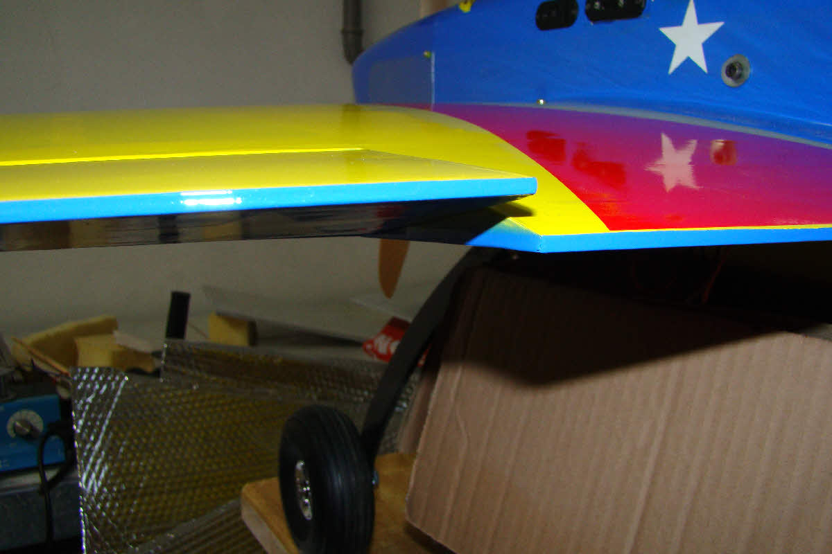

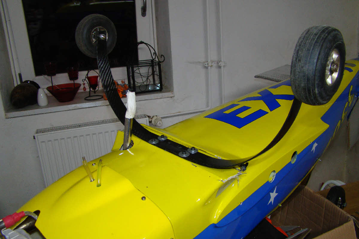

Grundsätzlich fliegt bzw. flog Sie wieder klasse. Leider hatte ich übersehen dass das Landegestell angebrochen war unter dem Schrumpfschlauch, so brach es zum Glück erst beim Ausrollen im Hohen Gras. Die Landung war zum Glück Butterweich, sonst wäre das böse geendet wenn ausgerechnet da das Fahrwerk gebrochen wäre.
Mit Den Klappen ist es so, leicht nach oben kann Sie extrem langsam geflogen werden, sackt dabei aber sehr durch bzw. Baut Höhe ab ohne schnell zu werden. Mit Klappen nach unten reißt Sie auch nicht ab, segelt aber wie ein Segler sehr gut ohne viel Höhe zu verlieren. Somit wäre beides optimal je nach Anflughöhe und Situation.
Ich hatte mich dann entschlosse wie ein Segler zu landen, also Klappen nach unten, was den Nachteil hatte dass ich beim Höhe abbauen natürlich schneller wurde.
Wegen dem Versuch hatte ich "zum Glück" keine Bremsklappen Programmiert, ich hätte dann nicht bemerkt dass das Fahrwerk angebrochn ist, und bei der ersten harten Landung hätte es dann größeren Schaden gegeben.
Der Sound mit der Menz 23x10 ist Gigantisch, hört sich an wie ein echter bzw. wie ein Warbird.
Ich werde nun versuchen das Fahrwerk zu Flicken und mit einem Alublech zu verstärken, wenn ich heute bestelle dann habe ich das vorm WE ja nicht mehr hier. Die Überlegung wäre ein Alu passend zu biegen, das Fahrwerk mit Endfest 300 zu verkleben und zusätzlich an das Alu zu kleben, das Alun dann verschrauben oder mit Blindnieten zusätzlich sichern.
Aber zuerst muss es mal raus, hatte ja innen die Schrauben mit Epoxy besudelt bzw. verklebt
Ich wusste dass ich das rächen wird.
Aber ich hätte auch nie geglaubt dass ein CFK Fahrwerk brechen kann

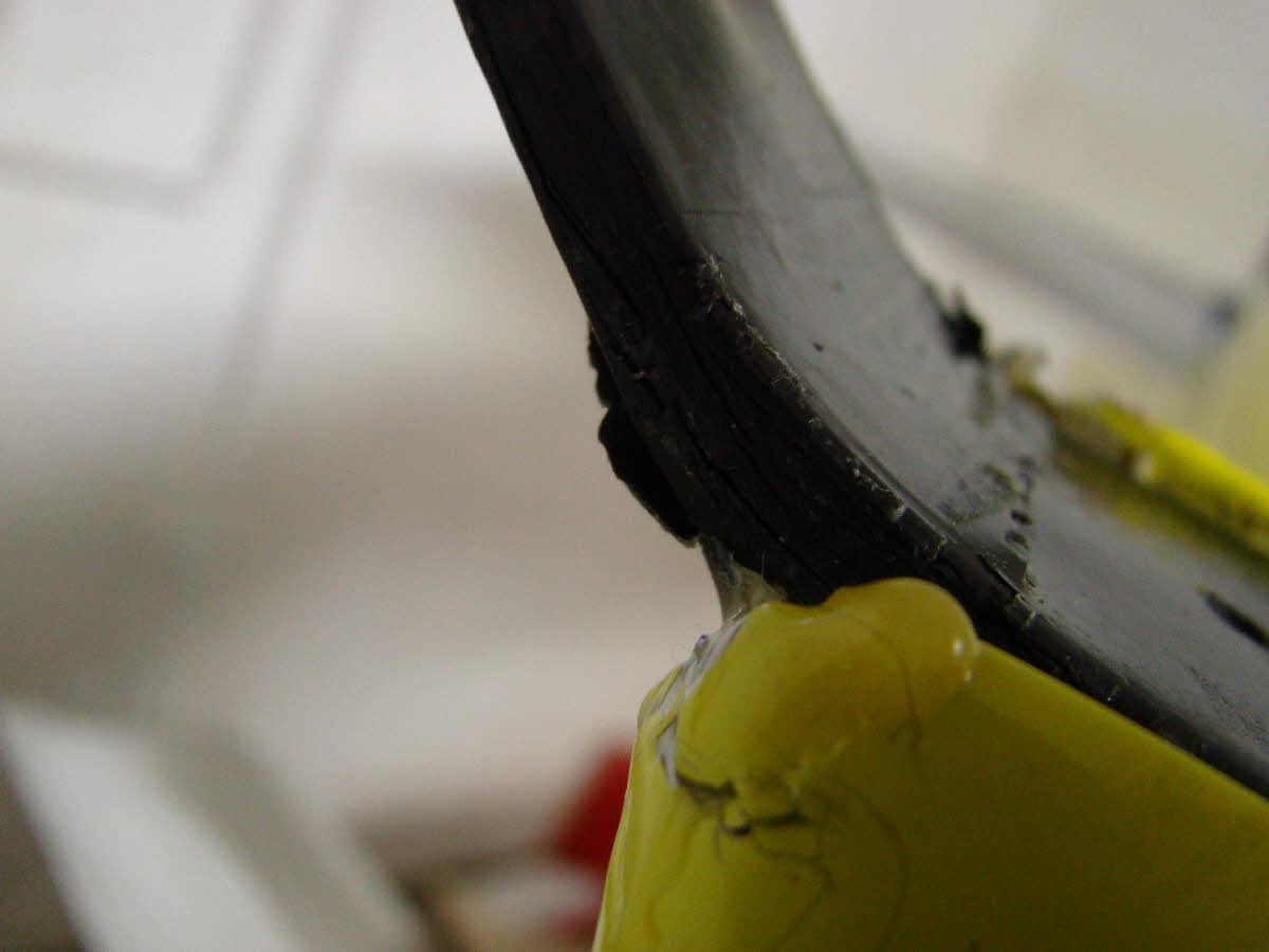

Ja mit Sicherheit war ich zu schnell, aber letztes mal hatte ich einen Stall als ich durchstarten wollte und Höhe zog, deshalb beschloss ich dennoch zu landen. Vermutlich hätte alles gepasst wenn ich die Klappen nach oben gehabt hätte beim Landeanflug
Das andere Fahrwerk war unterm Klebeband auch komplett zersplittert, ich denke dass dies vom Vorbesitzer schon war und der das mit Klebeband Flicken wollte
Habe es komplett ersetzt und nun das 50ccm vom Hobbyking drunter. das ist zwar auf schmal zugeschliffen aber dennoch viel steifer und Vertrauenswürdiger.

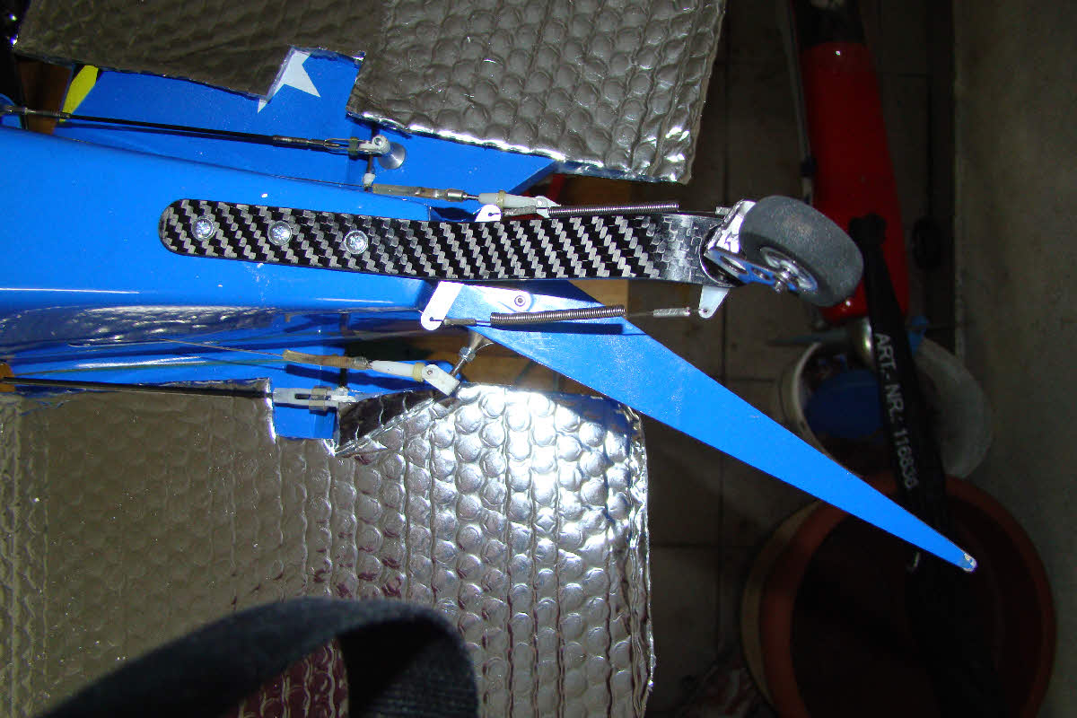

Nun ersteze ich das Spornrad, das hält nicht sauber und ich habe eines auf GFK hier das mit Feedern arbeitet.
Dann wenn Möglich möchte ich die eine Flächenschraube nach außen legen, innen das ist eine reine Zumutung. Eine Idee habe ich, mal scheuen ob ich das so umsetzen kann. Die Idee wäre einen Blechstreifen an der Fläche anzukleben und zu verschrauben, der natürlich ca. 1-2cm übersteht. Draußen dann ein 3mm Loch durch den Rumpf und von innen einen Schraube samt Unterlegscheibe einharzen. draußen dann mit der Rändelmutter die Fläche anschrauben.
So wie das jetzt ist könnte ich das aleine nicht anschrauben, der Florian kam relativ gut rein, meine Frau hatte zerkratzte Hände und brauchte ca. 10 Minuten.
Sepp

#296 Re: Graupner Extra 300s

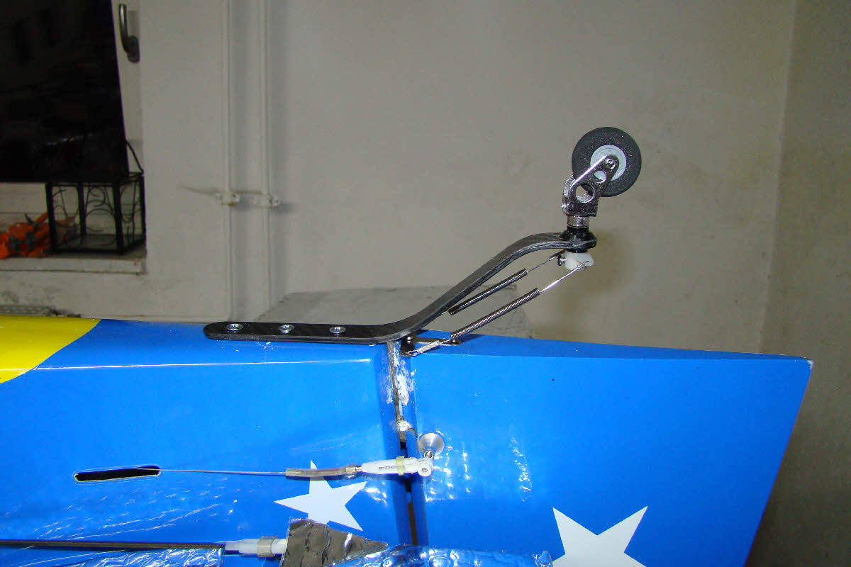

Das hört sich Interessant an, aber traue ich mir nicht zu das sauber zu machen. Ich habe nun schon einen Blechstreifen so gebogen dass er am Rumpf anliegt, an der Tragfläche den Ausgefräst und ist nun am einkleben mit Endfest300. Dann bohre ich an dieser Stelle im Rumpf ein Loch, und leime dann von innen entweder einen Schraube mit großer Unterlegscheibe, oder einen Rändelmutter mit den Großen Seite und einem Gewindestift direkt an das Glasfasergewebe.
Bekomme ich den Gewindestift anschließend rausgedreht (eher Unwahrscheinlich) so kann ich von außen eine Inbusschraube benutzen. Klebt der Stift fest so setze ich außen ebenfalls eine Rändelmutter ein.

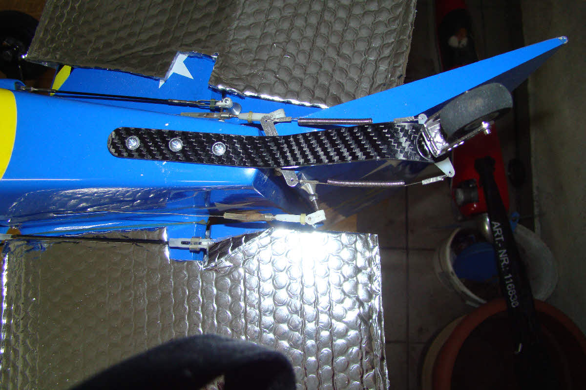

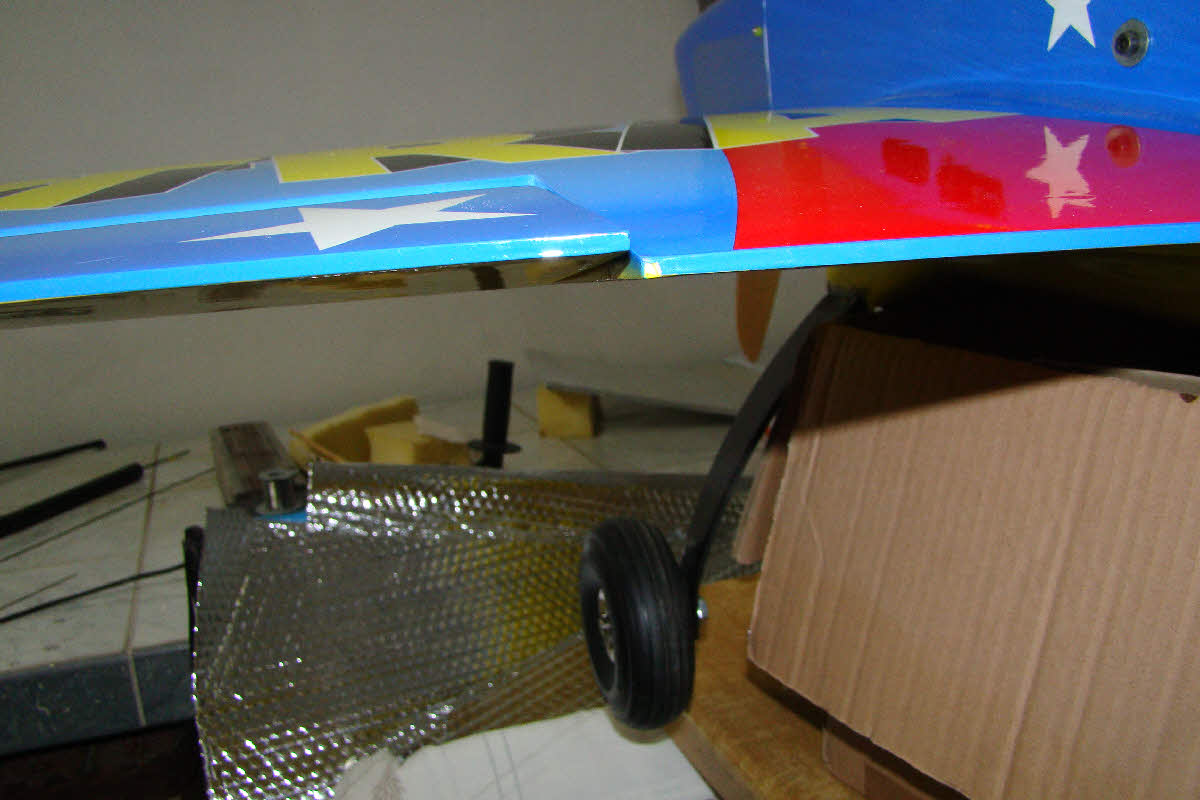

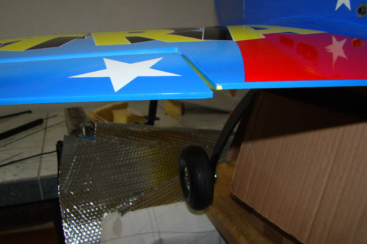

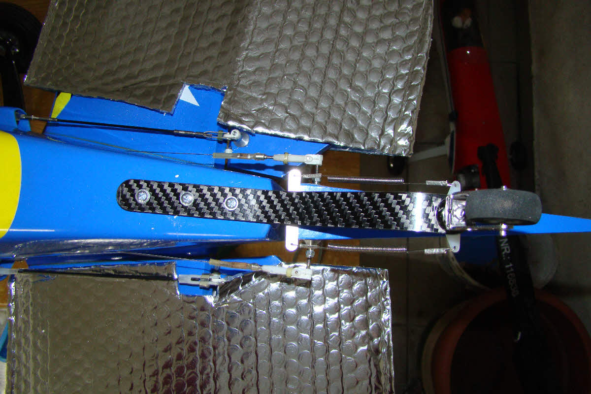

Das Landegestell habe ich dann noch umgedreht und hinten Unterlegscheiben sowie Schumstoff untergelegt. Der Schacht ist deutlich nach hinten geneigt, ich vermute wegen der harten Landungen, und das habe ich nun ausgeglichen.
Hier mal Bilder davon und vom neuen Spornrad.

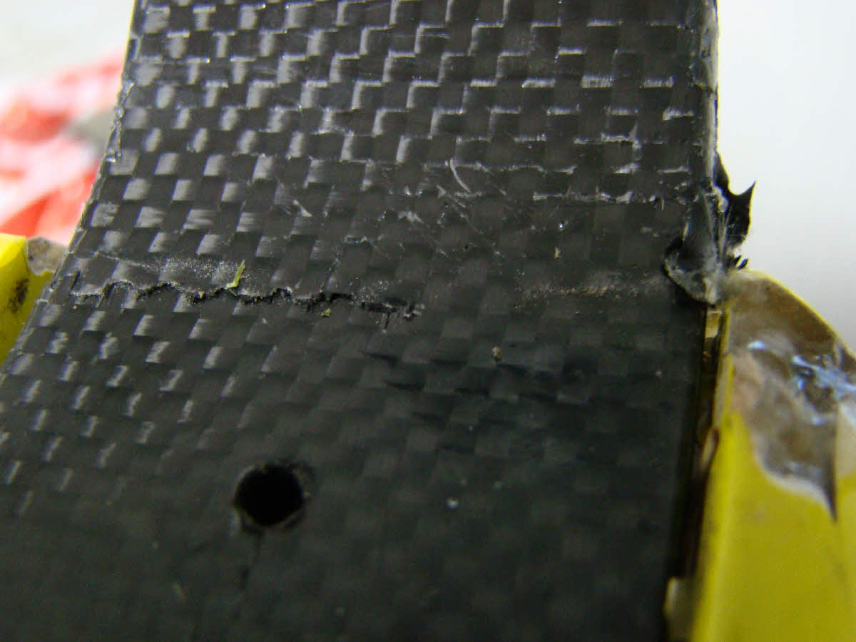

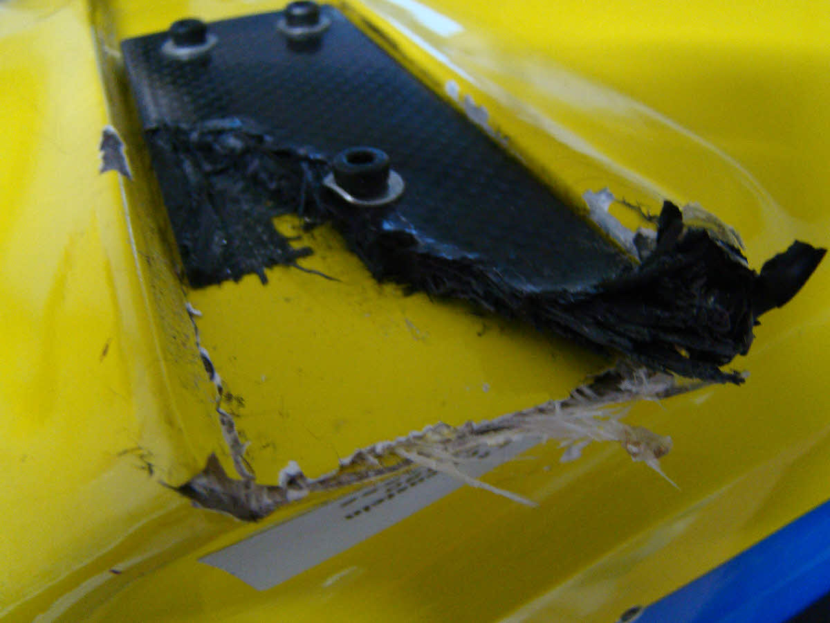

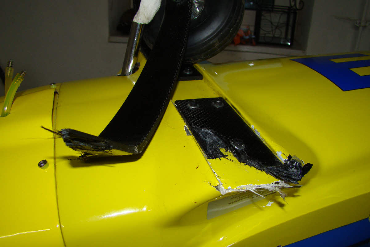

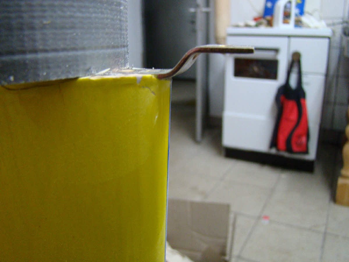

Das alte Landegestell war am Knick restlich zersplitert und wurde nur noch durch Isolierband gehalten. Wie man so was machen kann verstehe ich nicht
Sepp
Sepp
- Hier nur als leichter Riss zu sehen...
das war unter dem Isolierband! - DSC05295.jpg (88.69 KiB) 1275 mal betrachtet
- Da ist alles Matsch
- DSC05296.jpg (56.48 KiB) 1275 mal betrachtet
- DSC05297.jpg (85.22 KiB) 1275 mal betrachtet
- DSC05298.jpg (76.04 KiB) 1275 mal betrachtet
- DSC05299.jpg (89.15 KiB) 1275 mal betrachtet
- DSC05301.jpg (106.3 KiB) 1275 mal betrachtet
- DSC05302.jpg (87.92 KiB) 1275 mal betrachtet
- DSC05303.jpg (143.88 KiB) 1275 mal betrachtet
- DSC05304.jpg (143.19 KiB) 1275 mal betrachtet
- DSC05305.jpg (137.55 KiB) 1275 mal betrachtet

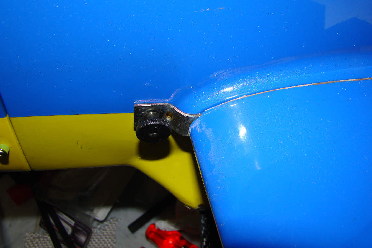

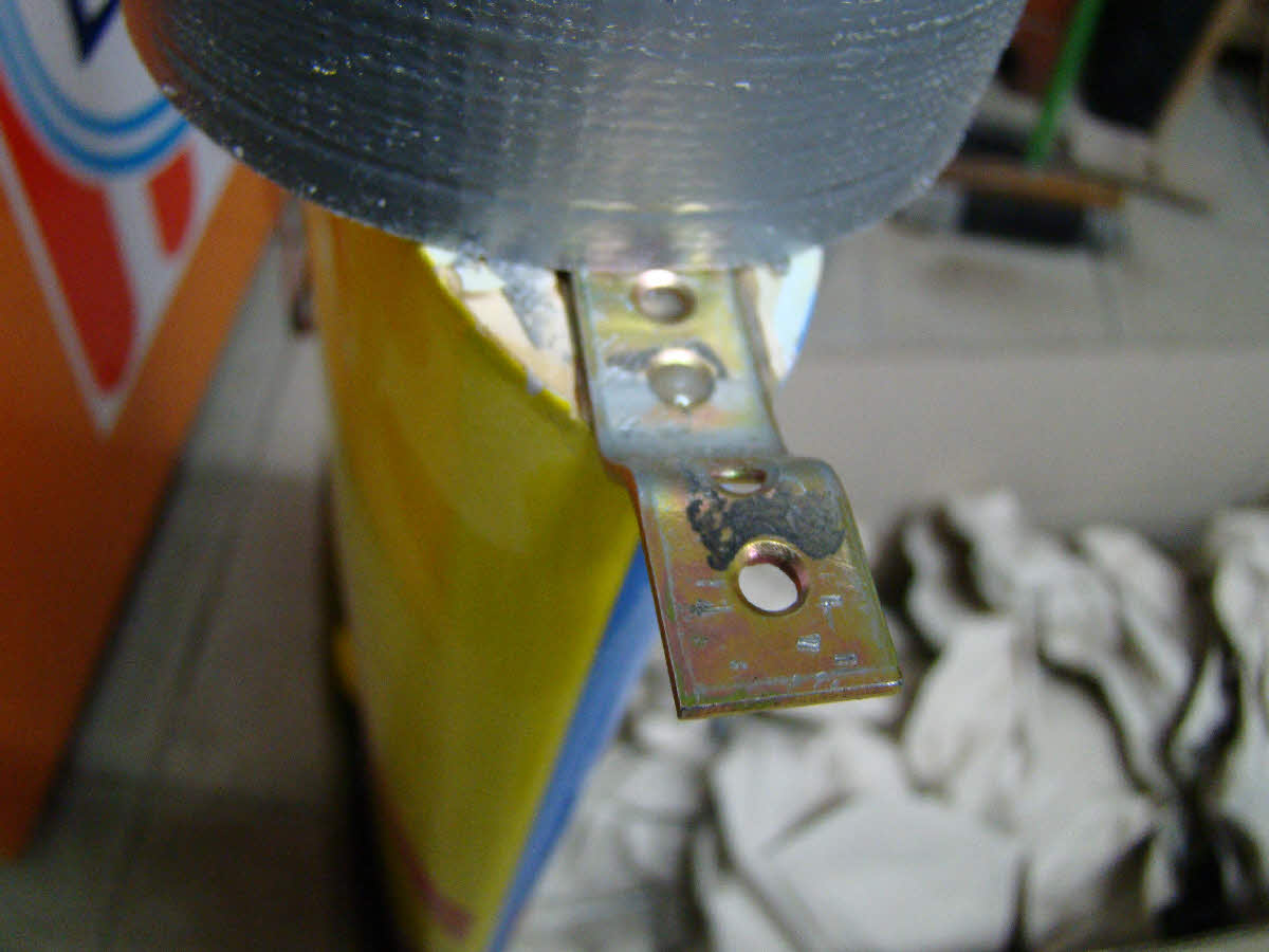

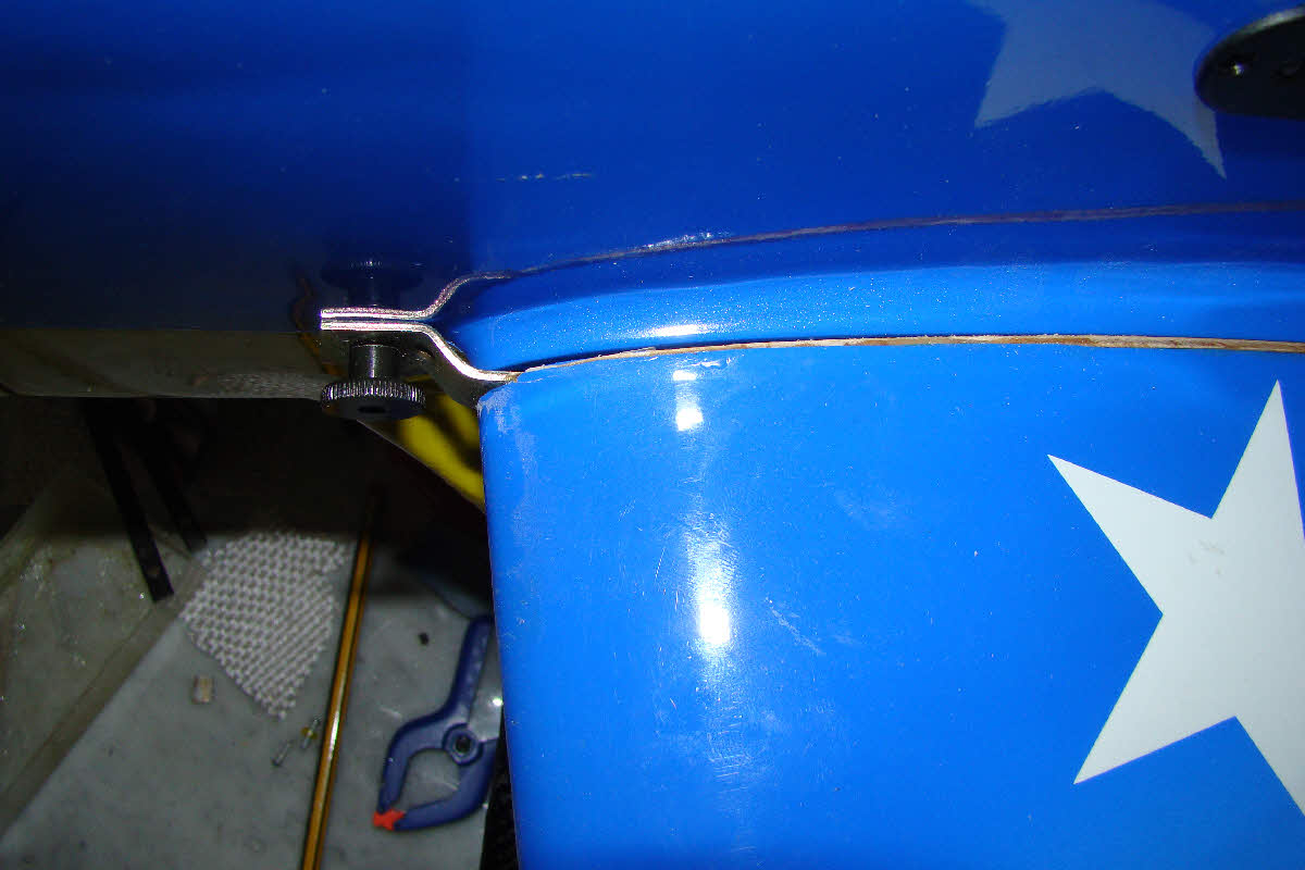

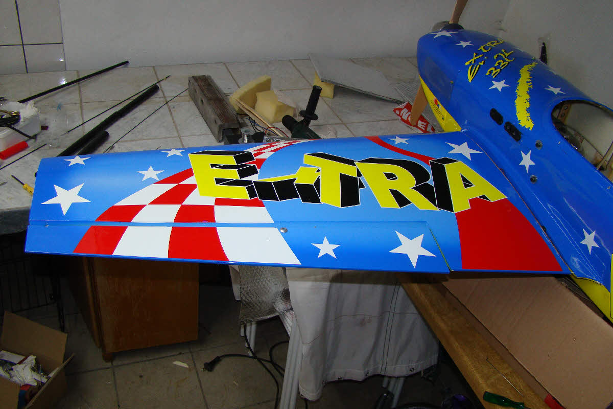

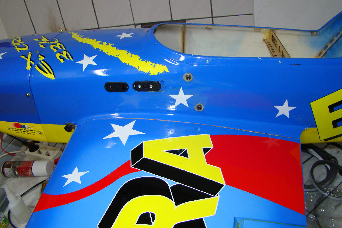

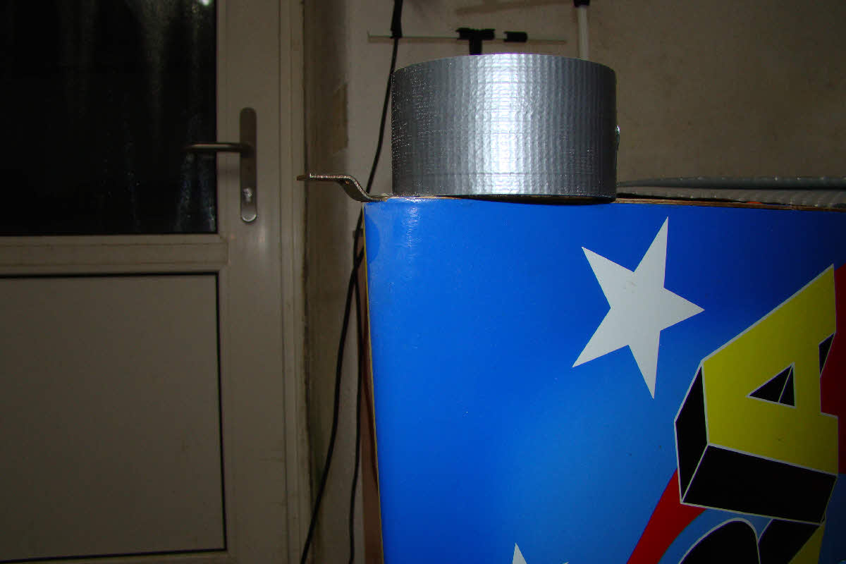

Und hier meine Konstruktion um die Fläche vorne von aussen anschauben zu können weil innen der Auspuff im Weg ist.
Diesmal mit Isolierband beschwert damit es nicht wieder irgendwie verrutschn kann.
Den Buckel von der Stirnseite schleife ich dann ab, unser Cheffe hat gemein dass die besser wäre als wie voorne und hinten mit unterlegtem Schaumstoff den Spalt auszugleichen. Vom Fliegerischen macht der 1mm größere Abstand überhaupt nichst aus zum Glück. die Stinseite hatte sich ja beim Anleimen über Nacht dann fast 1mm in der Mitte abgehoben.
Sepp
Sepp
- DSC05306.jpg (61.41 KiB) 1275 mal betrachtet
- DSC05307.jpg (81.95 KiB) 1275 mal betrachtet
- DSC05308.jpg (69.02 KiB) 1275 mal betrachtet

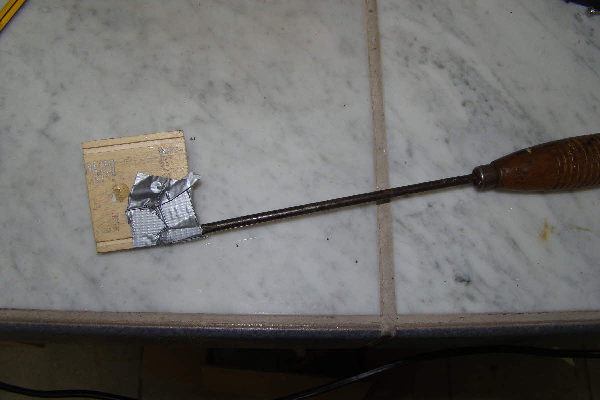

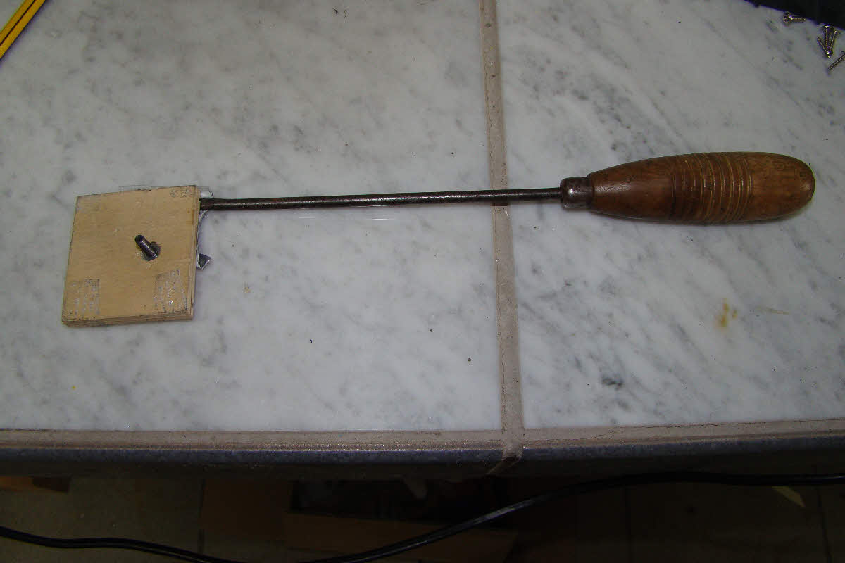

Es hat wunderbar klappt, ich habe eine Schraube in ein Stück Holz geschraubt, darin eine Mutter eingesenkt und so Gebohrt dass sich die Mutter ins Holz ziehen konnte und fest klemmt.
Dann musste ich das Holz zum Loch bringen, letztlich diente mir ein lnager Schraubendreher als Verlängerung. Ich habe das Holz mit 5 Minuten Epoxy bestrichen und aussen mit der Rändelmutter zum Trocknen verpresst.
So ist es nun Montagefreundlich, und ich kann ohne Fremde Hilfe den flieger Startklar machen.
Diese Extra soll nun mein Trainingsflieger werden und jedes mal mit dabei sein und die Parkzone so Schritt für Schritt ablösen.
Wobei ich mir gestern auch schon anhören musste ob mein Sender keinen Gasknüppel hat weil ich so 8 Minuten mit Vollgas geflogen war
Das mache ich mit der kleinen Grundsätzlich auch so, aber da Elektro stört es niemanden. Ich werde mal den Lärmpegel messen, auf Jeden Fall ist der DA50 um Welten leiser und Angenehmer als wie es der CRRCpro GF55ii war.
Die Figuren die ich bis jetzt fliege brauchen aber auch fast alle Vollgas.... Gibt es eigentlich irgendwo ein Lehrbuch über die Flächenfiguren mit einer Anleitung wie die geflogen werden sollten?
Sepp

- Die versenkte Mutter ist gut zu sehen
- DSC05311.jpg (58.28 KiB) 1221 mal betrachtet
- DSC05312.jpg (61.57 KiB) 1221 mal betrachtet
- Beim Loch ist die neue Schraube, und vorher die alte die von innen Ursprünglich mit einem Inbus hätte verschraubt werden müssen.
- DSC05316.jpg (97.11 KiB) 1221 mal betrachtet
- DAs Holz ist Positioniert
- DSC05317.jpg (96.47 KiB) 1221 mal betrachtet
- DSC05318.jpg (150.68 KiB) 1221 mal betrachtet
- DSC05319.jpg (118.45 KiB) 1221 mal betrachtet
- DSC05320.jpg (82.03 KiB) 1221 mal betrachtet
- Schaut doch gar nicht so Schrecklich aus
- DSC05321.jpg (83.67 KiB) 1221 mal betrachtet
