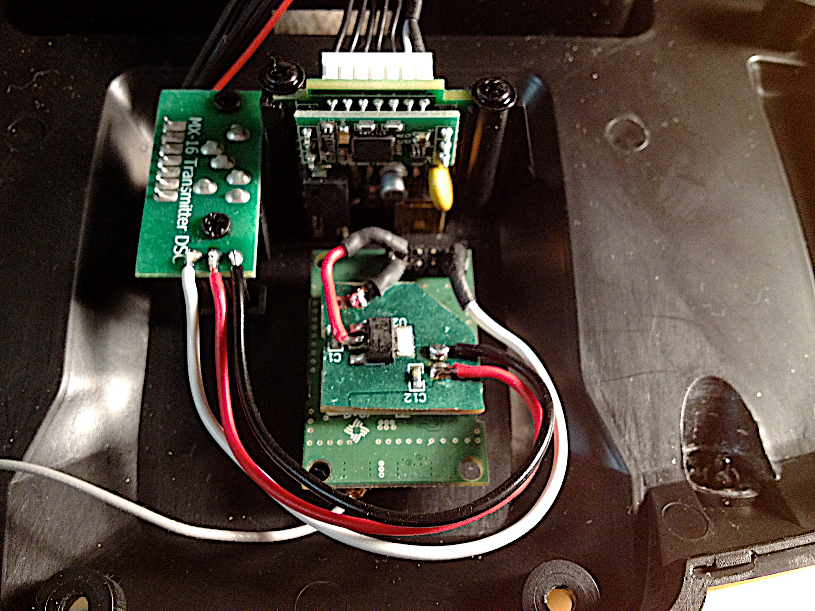

So, hier ein kurzes Feedback zu meinem Einbau.
Ich habe die Anleitung von Werner benutzt, die Tipps von Molch befolgt und das Ergebnis ist hervorragend!
Hier seht ihr ein Foto, welches den Einbau in der MX-20 zeigt.
An dieser Stelle ist genug Platz.
Die Platinen sind mit Spiegeltape zusammengeklebt und dann auch am Gehäuse damit befestigt.
Spektrum HF-Modul und Spannungsregler in MX-20
2014-01-06 um 14-04-59.jpg (2.68 MiB) 4709 mal betrachtet
Nach dem Einschalten habe ich einen neuen Modellspeicher angelegt.
Zum Binden "SP." ausgewählt.
Anschließend den LiPo an meinen mQX gesteckt und bei der Funke auf "Binden" gedrückt.
Hat sofort geklappt.
Bin dann ohne weitere Programmierung gleich mal im Keller geschwebt. :lol:
Einen besonderen Dank an Molch für die Anregung zum Umbau und für die Unterstützung per sms! :hello1:
Das Antennenkabel habe ich vorerst nur durch das eine Loch des Tragbügels nach draußen geführt (Den habe ich sowieso entfernt, weil ich mit Pult fliege und die funke nur so da rein passt.
Ich werde aber noch einen "Antennenstummel" aus Kunststoff oder Gummi besorgen und das ändern.
Ich überlege auch noch einen Schalten in die Plusleitung zu legen um so das Modul komplett abschalten zu können.
Auch wenn hier bisher noch keine negativen Beiträge bezüglich des SP-Moduls bei HOTT-Betrieb zu finden waren.
