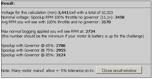

Grad noch mal meine Drehzahl vom MT berechnet... Ich kann noch hübsch mit der Regler-Öffnung runter gehen... Ich bin bei ca 70% gewesen mit fliegen. Aber ich denke mal 60-65 reichen doch schon aus...

Aber wie verhaten sich die Regler im Teilast bereich, glaube kleiner 70% spricht mann schon davon???
Zumindest habe ich es mal so gelesen, wie siehts denn mit anderen ritzeln aus???

Den YGE soll man von 60 - 80% betreiben damit der gut Regelt. Also passt das wenn ich auf ca 65% gehe. Hab mich extra schon schlau gelesen. Aber ich denke mal ich werd noch nach nem 12er Ritzel schauen... Ma guckn
#2870 Re: Keine Helis Umland Hamburg?
Ja habe nochmal geschaut meiner ist auch zwischen 70-80% beim Rex...bei 3 Flugphasen.
