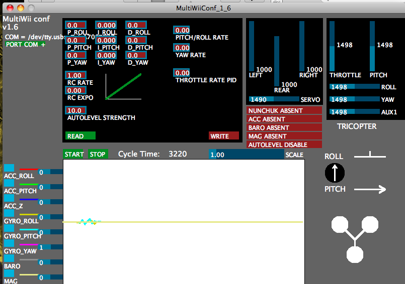

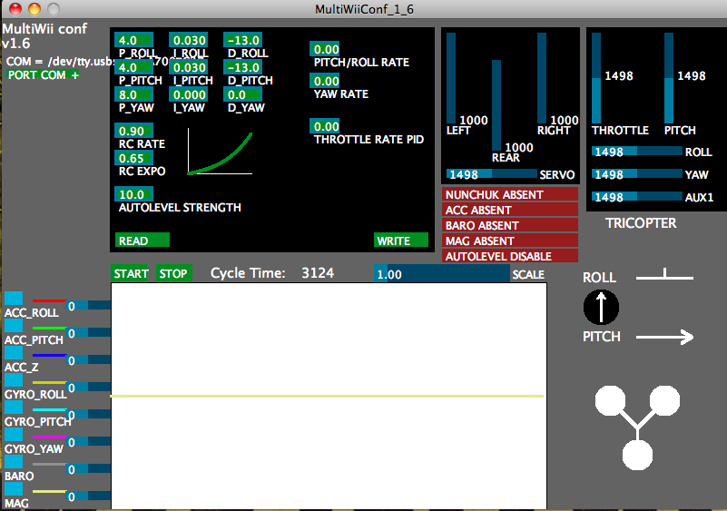

yacco hat geschrieben:Jonas, wenn du die v1.6 hast, probier mal, ob sich das Verhalten ändert, wenn du die Zeile
Code: Alles auswählen
  #define PPM_PIN_INTERRUPT          attachInterrupt(0, rxInt, RISING); //PIN 0
in
  #define PPM_PIN_INTERRUPT          attachInterrupt(0, rxInt, FALLING); //PIN 0
änderst. (Ist nur ein Verdacht)
Geht nicht .... :(
sieht immernoch so aus:
Bildschirmfoto 2011-02-08 um 16.17.01.png (87.11 KiB) 1211 mal betrachtet
bzw:
Bildschirmfoto 2011-02-08 um 16.23.43.png (85.8 KiB) 1211 mal betrachtet
Viele Grüße, Jonas :)

Jonas, kurzes Googlen ergab: http://www.rcgroups.com/forums/showpost ... count=1676 und folgende... hab nicht weiter gelesen, vielleicht hat ja noch jemand einen Trick gefunden, wie ein Spektrum Satellit angeschlossen werden kann.
The Spektum satellite Rx is not standard PPM. It outputs a 16 bit serial with no timing pulse, so it requires a special code to process the signal for RC use. Also is is 3v.
Das klingt nicht, als wäre das grundsätzlich nicht machbar.
Ciao, Arnd

yacco hat geschrieben:Jonas, kurzes Googlen ergab: http://www.rcgroups.com/forums/showpost ... count=1676 und folgende... hab nicht weiter gelesen, vielleicht hat ja noch jemand einen Trick gefunden, wie ein Spektrum Satellit angeschlossen werden kann.
JollyJoker hat geschrieben:@ Jonas
Du hast den Sat aber schon vorher mit einem Empfänger "gebunden"? Bitte nicht hauen :oops:
Ich hab nen Adapter der mit 2 Spektrum Sats nen Empfänger PPM-Signal produziert.

Mach mal einen Kopfhöhrer an den Ausgang von dem Teil das muss lustig brummen, alternativ kannst Du Dir auch ein Soft-Scope (über Soundkarte) runter laden und damit mal die Signale anschauen.
Carsten

calli hat geschrieben:Mach mal einen Kopfhöhrer an den Ausgang von dem Teil das muss lustig brummen, alternativ kannst Du Dir auch ein Soft-Scope (über Soundkarte) runter laden und damit mal die Signale anschauen.
Carsten
und wie mache ich das genau? :oops:
