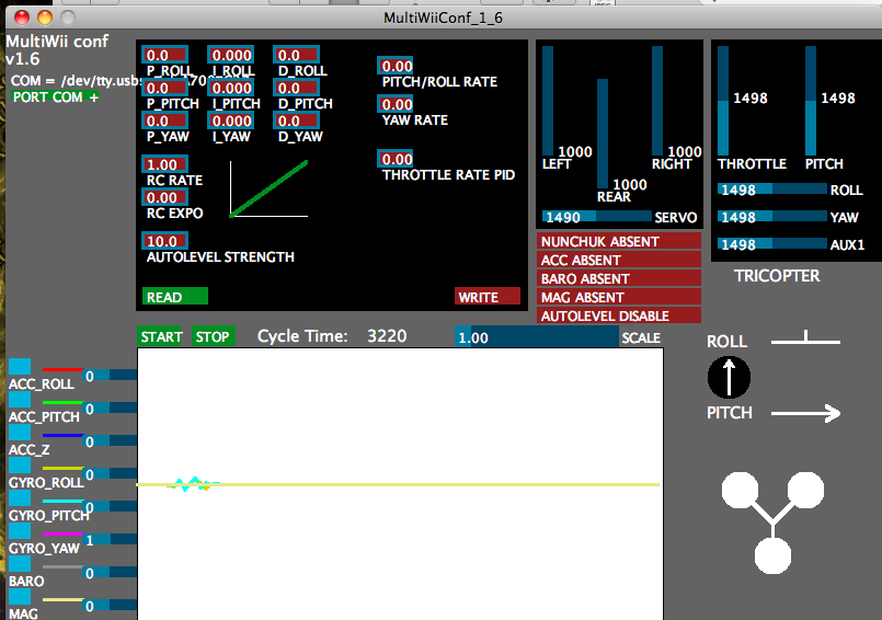

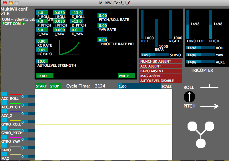

yacco hat geschrieben:Jonas, wenn du die v1.6 hast, probier mal, ob sich das Verhalten ändert, wenn du die Zeile
Code: Alles auswählen
  #define PPM_PIN_INTERRUPT          attachInterrupt(0, rxInt, RISING); //PIN 0
in
  #define PPM_PIN_INTERRUPT          attachInterrupt(0, rxInt, FALLING); //PIN 0
änderst. (Ist nur ein Verdacht)
Geht nicht .... :(
sieht immernoch so aus:
Bildschirmfoto 2011-02-08 um 16.17.01.png (87.11 KiB) 1230 mal betrachtet
bzw:
Bildschirmfoto 2011-02-08 um 16.23.43.png (85.8 KiB) 1230 mal betrachtet

Jonas, kurzes Googlen ergab: http://www.rcgroups.com/forums/showpost ... count=1676 und folgende... hab nicht weiter gelesen, vielleicht hat ja noch jemand einen Trick gefunden, wie ein Spektrum Satellit angeschlossen werden kann.
The Spektum satellite Rx is not standard PPM. It outputs a 16 bit serial with no timing pulse, so it requires a special code to process the signal for RC use. Also is is 3v.
Das klingt nicht, als wäre das grundsätzlich nicht machbar.

yacco hat geschrieben:Jonas, kurzes Googlen ergab: http://www.rcgroups.com/forums/showpost ... count=1676 und folgende... hab nicht weiter gelesen, vielleicht hat ja noch jemand einen Trick gefunden, wie ein Spektrum Satellit angeschlossen werden kann.

Mach mal einen Kopfhöhrer an den Ausgang von dem Teil das muss lustig brummen, alternativ kannst Du Dir auch ein Soft-Scope (über Soundkarte) runter laden und damit mal die Signale anschauen.

Jonas_Bln hat geschrieben:Ich hab nen Adapter der mit 2 Spektrum Sats nen Empfänger PPM-Signal produziert.
Das tut er ja anscheinend auch, gibt brav 1498 aus, und wartet auf Deine Knüppeleingaben? Daher die Frage. Es reicht nicht, den einfach nur an einen Empfänger anzuschließen, man muß den dann auch binden, sonst kennt er sein Herrchen nicht.
Gruß Peer
#2909 Re: Der WII-Copter ( Selbstbau-Projekt )
Verfasst: 08.02.2011 17:11:25
von Jonas_Bln
JollyJoker hat geschrieben:
Gruß Peer
hab ich vorher gemacht ;)
Beide leuchten brav :)
#2910 Re: Der WII-Copter ( Selbstbau-Projekt )
Verfasst: 08.02.2011 17:11:44
von Jonas_Bln
calli hat geschrieben:Mach mal einen Kopfhöhrer an den Ausgang von dem Teil das muss lustig brummen, alternativ kannst Du Dir auch ein Soft-Scope (über Soundkarte) runter laden und damit mal die Signale anschauen.
Carsten
und wie mache ich das genau? :oops:
