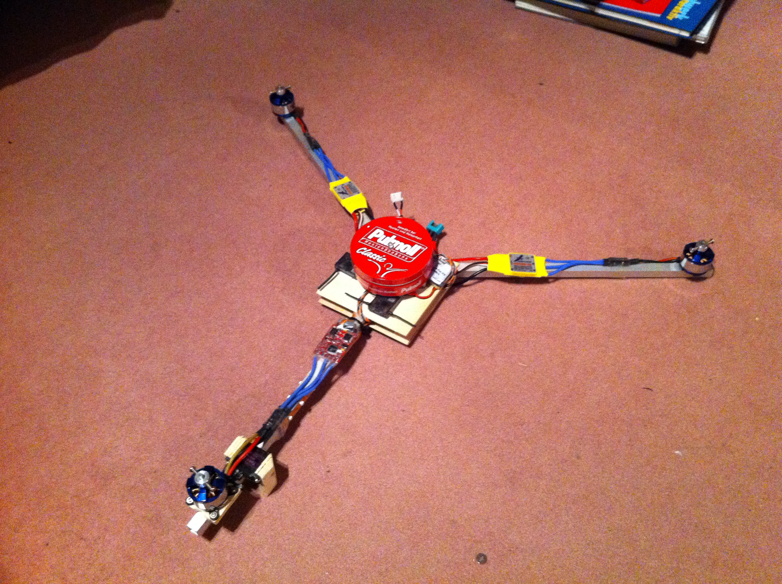

Moin,
so mein Copter sieht momentan so aus .....
Mein Problem mit dem PPM Summensignal besteht jedoch immernoch ..... mal sehen ....

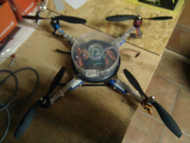

Hallo...
Ich war heute die Warterei satt. Dat Dingen musste heute in dei Luft... Egal wie...

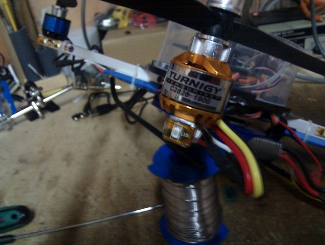

Da mir noch 2 Motoren fehlen, musste ich den Kopter mit drei verschiedenen Motoren ausstatten
2x Keda 20-28 1050kv (die möchte ich verwenden)
1x Turnigy C2826 1900kv!!! (Der passt ja mal so gar nicht)
1x SMC irgendwas mit 950kv
Nach ersten Tests aus der Hand hab ich's dann gewagt.
Ich bin überrascht wie gut er fliegt. Alle PID-Werte (auch alle anderen Werte) Stock-Einstellungen.
Der Akku ist ein 3S 4000mAh - Abfluggewicht ca 970g. Mit nem 3S 2200er wiegt er ca. 760g.
Video: http://www.youtube.com/watch?v=BPELVcAMdHA
Das klackern am Anfang war das Balancer-Kabel... hatte ich vergessen zu befestigen.
Und noch 2 Bildchen:
hier ist der C2826 schön zu sehen:
So sieht er momentan aus:
