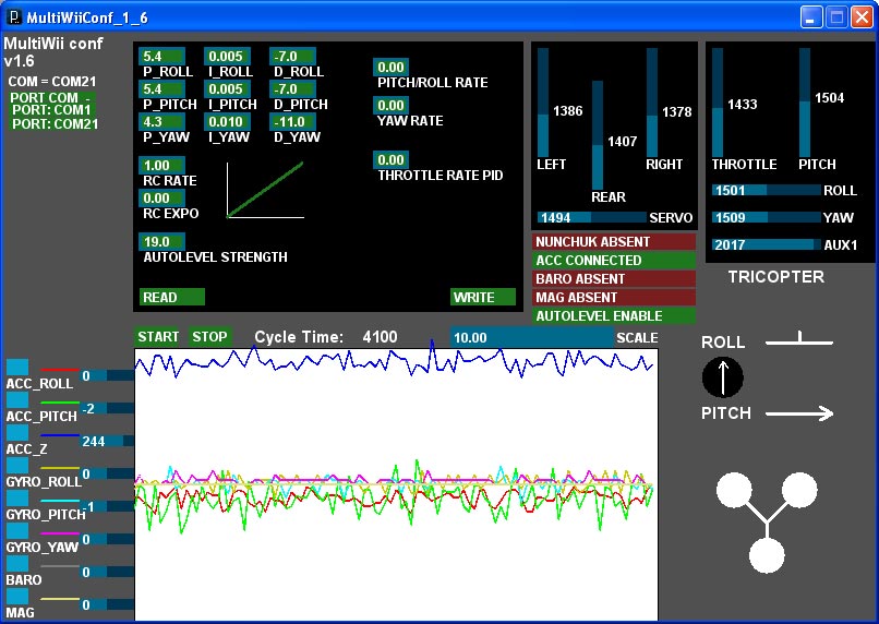

Ich habe noch nie den "stable" Mode ausprobiert, da ich dachte meine NK-Kopie hat ne Macke. Tingelte immer mal hin oder her mit dem Teil, ist aber nie in der "richtigen" Lage stabil gewesen, dann habe ich es gelassen. Also hab ich gerade mal den frisch eingetroffenen BMA020 verlötet - und der selbe Mi%§$§&.
Jetzt habe ich auch fein Drift :alien: Und ich bekomme keine eindeutige Fluglage hin. Der Copter ändert immer mal wieder schlagartig "seine" Meinung was denn jetzt waagerecht heißt. Sind immer nur kleine Beträge, aber alle paar Sekunden anders. So schön brettmäßig wie in einigen Videos ist das nicht?
Hat da wer von den Stable-Fliegern einen Tip für mich?

Stablemode:
Hier mal ein Bild von vor 5 Minuten, Hovergas, mit einem Finger am wegfliegen gehindert, leider ist mein längstes USB-Kabel nur 2m, sonst hätte ich mal ne Runde im Zimmger gedreht :oops:
Bitte beachten, SCALE ist auf 10 hochgedreht. Also eher ruhig die Ausschläge - nehme ich an?
Hülfääää!!!
Gruß Peer

Kalibriert mit angeschaltetem Stable Mode hast Du aber, ja?

fireball hat geschrieben:Kalibriert mit angeschaltetem Stable Mode hast Du aber, ja?
Meinst Du jetzt wirklich kalibrieren (also rechten Knüppel runter und dann linker nach links [Mode2]) oder trimmen bis er still steht?
Für das kalibrieren ist es egal, ob der Schalter an oder aus ist. In der Software wird da kein Unterschied gemacht, erst in der Berechnung fließt das dann als Korrekturwert mit ein.
Ich hatte den Schalter die ganze Zeit "an".

Zur Stabilisierung im sinkflug,
Schaut mal in der GUI wann für THROTTLE 1100 angezeigt wird, denn erst oberhalb dieser Knüppel-Stellung wird die Regelung aktiv.
Nach meiner Erfahrung bringt es sich was mit D zu spielen ;)
Ich stell meinen quad immer ein bis steigen u sinkflug Tel ruhig sind. (Kam schon vor das ich so 4 akku Ladungen im Fahrstuhl verbracht hab)
Gruss Chris

dynai hat geschrieben: Nach meiner Erfahrung bringt es sich was mit D zu spielen
Ich habe schon viel rumgespielt! :mrgreen:
Aber bis dato mehr mit P.
dynai hat geschrieben: Schaut mal in der GUI wann für THROTTLE 1100 angezeigt wird, denn erst oberhalb dieser Knüppel-Stellung wird die Regelung aktiv.
Du meinst auf der Werkbank/in den Händen, um auszuschliessen, dass es nicht, wegen Minthrottle, an abschaltender Regelung liegt?

Nein, nicht MINTHROTTLE, die Regelung wird erst aktiv wenn der Knüppel nen bestimmten wert (1100) überschreited. Dies soll verhindern das er am Boden umkippt.
Nimmt man aber für sinkflug das gas ganz raus bzw. Unterschreited man diesen minimalwert, dann ist die Regelung inaktiv -> instabiles sinken.
