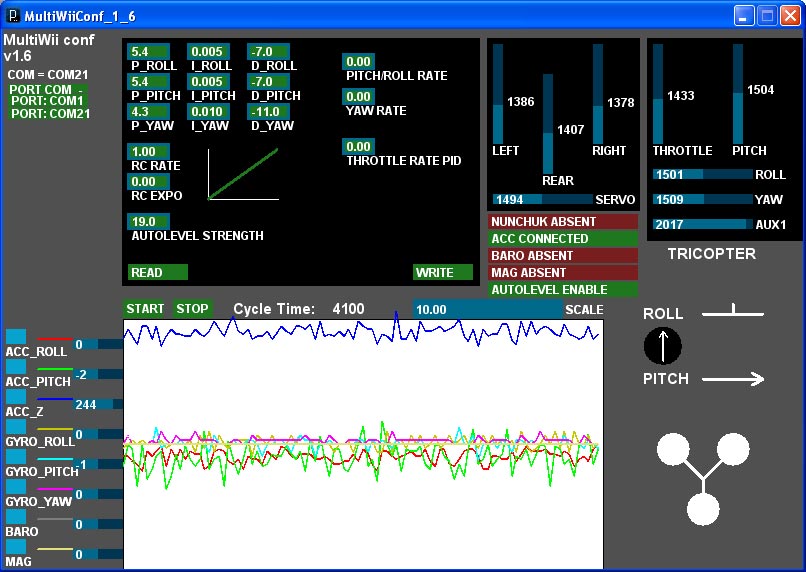

Ich habe noch nie den "stable" Mode ausprobiert, da ich dachte meine NK-Kopie hat ne Macke. Tingelte immer mal hin oder her mit dem Teil, ist aber nie in der "richtigen" Lage stabil gewesen, dann habe ich es gelassen. Also hab ich gerade mal den frisch eingetroffenen BMA020 verlötet - und der selbe Mi%§$§&.
Jetzt habe ich auch fein Drift :alien: Und ich bekomme keine eindeutige Fluglage hin. Der Copter ändert immer mal wieder schlagartig "seine" Meinung was denn jetzt waagerecht heißt. Sind immer nur kleine Beträge, aber alle paar Sekunden anders. So schön brettmäßig wie in einigen Videos ist das nicht?
Hat da wer von den Stable-Fliegern einen Tip für mich?
Entkoppelt (diverse Arten probiert, quasi immer das gleiche Missverhalten am Copter)und ausgewuchtet ist alles. GUI Werte sehen auch schön ruhig aus?

Stablemode:
Hier mal ein Bild von vor 5 Minuten, Hovergas, mit einem Finger am wegfliegen gehindert, leider ist mein längstes USB-Kabel nur 2m, sonst hätte ich mal ne Runde im Zimmger gedreht :oops:
Bitte beachten, SCALE ist auf 10 hochgedreht. Also eher ruhig die Ausschläge - nehme ich an?
Hülfääää!!!
Gruß Peer

Kalibriert mit angeschaltetem Stable Mode hast Du aber, ja?

fireball hat geschrieben:Kalibriert mit angeschaltetem Stable Mode hast Du aber, ja?
Meinst Du jetzt wirklich kalibrieren (also rechten Knüppel runter und dann linker nach links [Mode2]) oder trimmen bis er still steht?
Für das kalibrieren ist es egal, ob der Schalter an oder aus ist. In der Software wird da kein Unterschied gemacht, erst in der Berechnung fließt das dann als Korrekturwert mit ein.
Ich hatte den Schalter die ganze Zeit "an".
