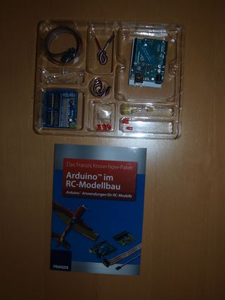

Es wurde ja gefragt was für Chips auf dem RC car board sind. Es handelt sich um Darlington Transistor Arrays mit jeweils 7 Ausgängen . Jeder kann eine Eingangsspannung von 30v ab und maximal 500mA schalten.

Mein Set kam heute. Ein erster Blick ins Buch verursachte nur Kopfschütteln...ob ich das jemals kapiere :shock:
Aber es stellte sich bei mir sofort eine Frage: es wird davon gesprochen, ein Programm zu installieren (logisch) und das später auf das Arduino-Modul zu spielen. Soweit auch logisch. Beim durchkramen des Kasten sah ich bloß nicht annähernd was, was möglicherweise wie ein USB-Kabel aussehen könnte.
Entweder kapier ich da was nicht oder muss ich noch ein Kabel besorgen ? Und wenn ja, wo stöpsel ich das überhaupt rein ?
Ich bin unwürdig, aber erbarmt sich jemand, mich zu erleuchten :crybaby: Jeder fängt halt mal kleine an.
Gruß, Thorsten

Toku hat geschrieben:...ob ich das jemals kapiere :shock:
Wirst du - ganz sicher.
Toku hat geschrieben: Aber es stellte sich bei mir sofort eine Frage: es wird davon gesprochen, ein Programm zu installieren (logisch) und das später auf das Arduino-Modul zu spielen.
Nicht ganz richtig. Das Programm dass du installierst ist die ArduinoIDE (Integrated Developement Environment) - also die Programmieroberfläche. Das Ganze ist eine große Kiste voller kleiner Hilfsprogramme die du bequem von der Programmieroberfläche aus nutzt. Da ist z.B. der Kompiler, der aus deinem Code dann dein Programm für den Prozessor auf dem Arduino-Board macht. Und es ist ein Tool dabei zum hochladen deines Programmes auf den Prozessor.
Das ganze ist halt wirklich sehr anwenderfreundlich zusammengepackt so dass du dich voll und ganz auf dein Ziel konzentrieren kannst.
Toku hat geschrieben:muss ich noch ein Kabel besorgen ? Und wenn ja, wo stöpsel ich das überhaupt rein ?
Wenn da keins dabei war, dann musst du dir eins besorgen. Das Arduino Uno, welches glaube ich mit dabei ist, hat eine USB Typ B - Buchse. Solche Kabel stecken sehr oft in Druckern. Kosten aber sonst auch nur 2-3€ (oder bei MediaMarkt eine halbe Millionen).
Dann steckst du einfach mit dem USB-Kabel das Board an den PC. Windows installiert einen Treiber, und schon taucht ein neuer COM-Port auf den du in der ArduinoIDE auswählst als Schnittstelle.
Das Arduino-Board wird per USB mit Spannung versorgt. Diese Stromversorgung reicht für die allermeisten Experimente aus. Ansonsten muss extern versorgt werden, dafür hat das Board verschiedene Eingänge.
