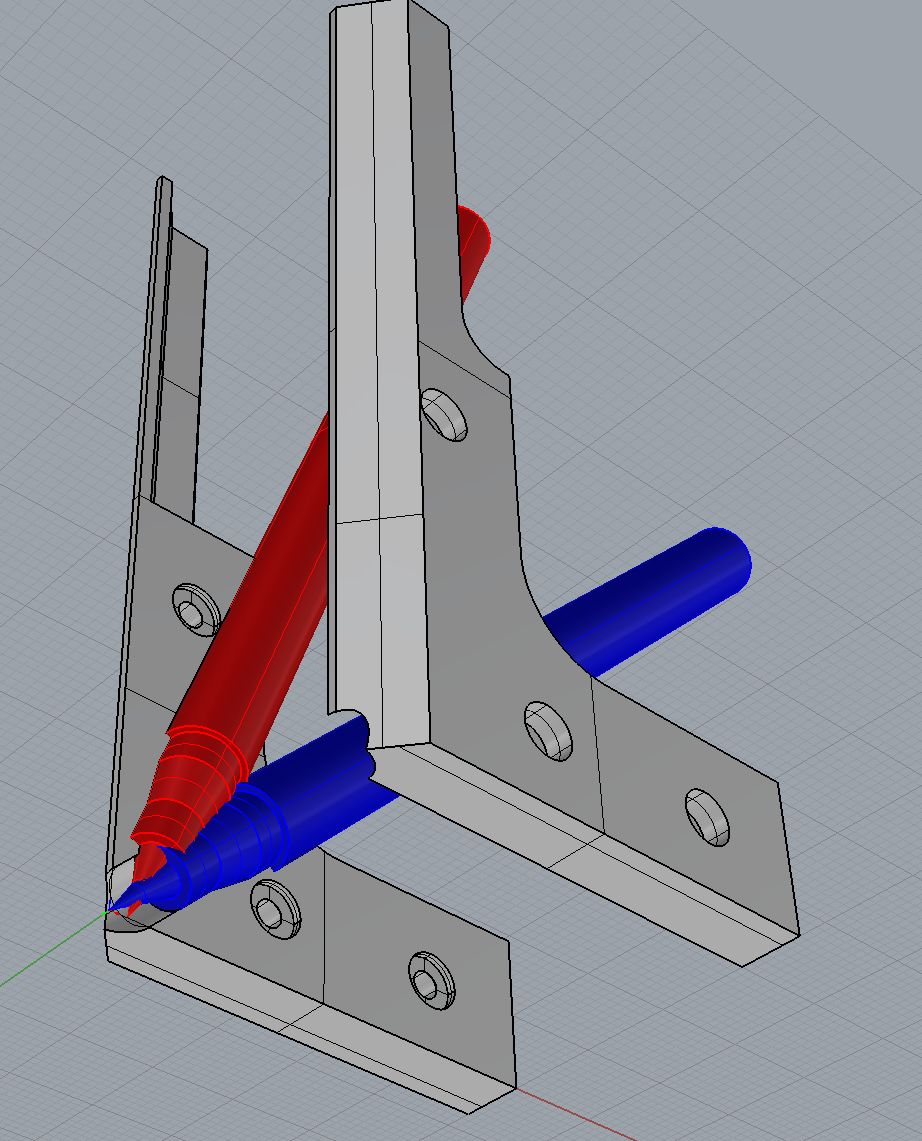

um noch mal auf den Konturenzeichner zurück zu kommen. :wink:
der hätte jetzt eine gerade Auflage von ca. 15mm Breite.
Der "rote" Stift macht eine Linie mit 2mm Abstand vom Objekt, der "blaue" annähernd 0mm.
Geklemmt wird das ganze mit 3 M3 Schrauben mit Muttern.
Der schon gezeigte gedruckte funktioniert auch ohne Schrauben. 8)
Und die Entwicklung von einfachen Werkzeugen und Hilfsmittel passiert hier quasi nebenbei, so aus Spaß an der "Denkarbeit".
@Ralph: für Dein Projekt brauche ich erst etwas mehr Zeit am "Stück".
