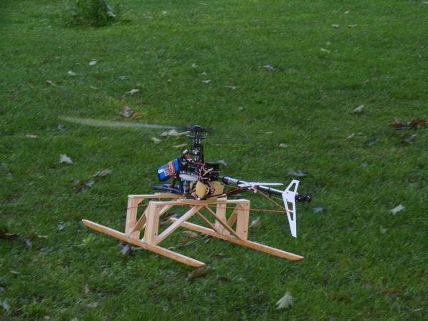

Damit du siehst, das ich nicht nur heiße Luft von mir gebe. Hier ist ein Bild von meinen ersen Flügen im Park :roll: (aber immerhin schon mit Versicherung).
In eine "Flughöhe" von max. 50 cm habe ich mindestens 20 Akkuladungen verflogen, bis ich mich etwas höher getraut habe und erste Kurven versucht habe. Das "minimal" verbreiterte Landegestell hat mir die Angst vor der großen Flughöhe (den 50 cm) genommen.
Mirko
Bild Bild Bild Bild

Husi hat geschrieben:Das "minimal" verbreiterte Landegestell
Meinst Du, so ein Landgestell ist eine gute Empfehlung für Einsteiger? Ich hätte jetzt etwas Bedenken, dass der Heli dadurch zu stark fixiert wird.
