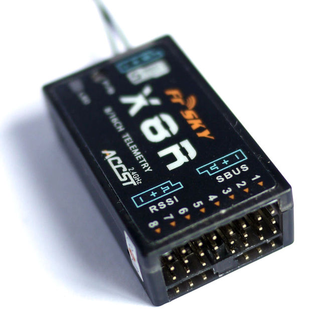

Nur mal ne Frage: Wo hast Du das BD3SX am Empfänger angesteckt? War das S.BUS oder S.BUS2?
#40 Re: Ist das normal? Caslte 120HV ICE 2 schaltet kurz ab? :(
Hallo Egbert!
Beim Empfänger handelt es sich um einen FrSky X8R. Ich denke nicht, dass dieser SBUS2 kann, ist ja glaub ich Futaba Technik.
Ich habe das BD3SX beim vorgesehenen SBUS-Anschluss mit dem SBUS-Anschluss des X8R verbunden. Ich betreibe noch zwei andere Helis mit genau der gleichen Konfiguration, bis auf den Regler, da verwende ich sonst HobbyWing.
LG tomson
LG tomson

#41 Re: Ist das normal? Caslte 120HV ICE 2 schaltet kurz ab? :(
Hi tomson.
Dann ist mein Verdacht ausgeräumt. Der S.BUS und auch der S.BUS2 ist in der Tat eine Futaba-Erfindung. S.BUS2 ist eine Weiterentwicklung vom S.BUS und wurde bidirektional ausgelegt um darüber auch Telemetrie-Daten zu übertragen. Auf Grund der dann vorhandenen größeren Datenmenge steigen einige Systeme manchmal aus. Leider passiert das nicht unbedingt sofort, weshalb man den Eindruck bekommen kann, dass es funktionieren würde. Deshalb darf an den S.BUS2 auch nur Peripherie angeschlossen werden, die explizit darauf ausgelegt wurde. In Deinem Fall kann das natürlich nicht zutreffen, da FrSKY m.W. nur den S.BUS (1) implementiert hat.
