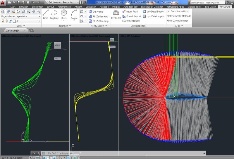

So, nachdem ich gestern an einem Profil mit den Vektoren gespielt / getestet habe, habe ich heute für alle Profile die (Einheitsnormalen-) Vektoren importiert.
Es sieht etwas "abschreckend" aus... (aber das seit ihr ja von mir gewohnt)
Nun muß ich noch diese Teilfunktion, nur noch in den allgemeinen Import von (neuen) Profilen integrieren, damit das Vektor-Thema zukünftig automatisch mit erledigt ist.
