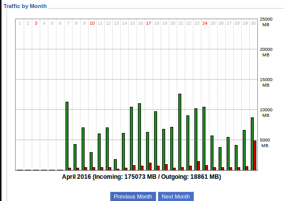

Derzeit habe ich das Monitoring vom DD-WRT:
Die 100GB habe ich willkürlich eingetragen, die Post ist ja vom Plan abgerückt, die Flat-Rate zu kastrieren.
Wie man sieht, kommen wir regelmäßig über 10GB/Tag, wenn wir iTunes oder Watchever gucken.

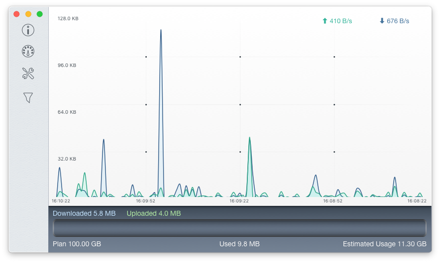

Zusätzlich habe ich auf dem Desktop noch NetUse Traffic Monitor:
Im Endeffekt wird das Monitoring aber primär vom Raspi mit erledigt.
