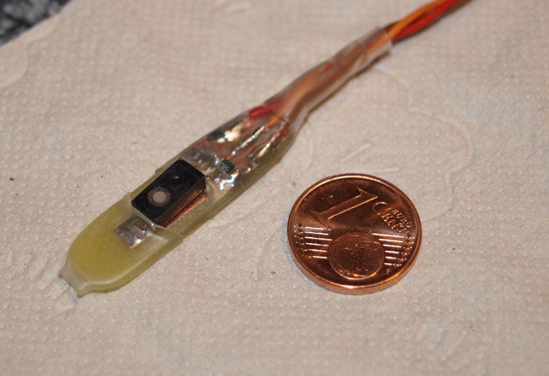

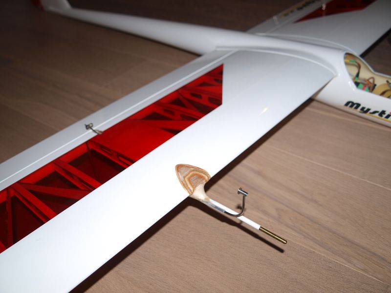

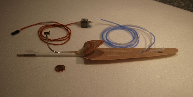

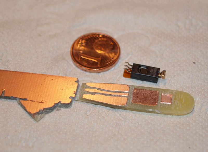

So es kann weiter gehen, die nächsten Sensoren sind erstellt und am Flieger montiert.
(Luft-) Feuchtesensor
fertig eingeschrumpft
TEK-Sonde und Staudruckrohr fertig zur Montage an den Flügel
Nicht auf den Bildern ist der Temp-Sensor, der direkt im Flügen neben den Staudruckrohr eingebaut ist und der zusätzliche Beschleunigungs-Sensor, den ich unter 45° Schräglage in den Flieger einbauen möchte.
Mirko

#39 Re: der Phygoide auf der Spur
Ich bin schon auf die Messdaten gespannt :thumbright:

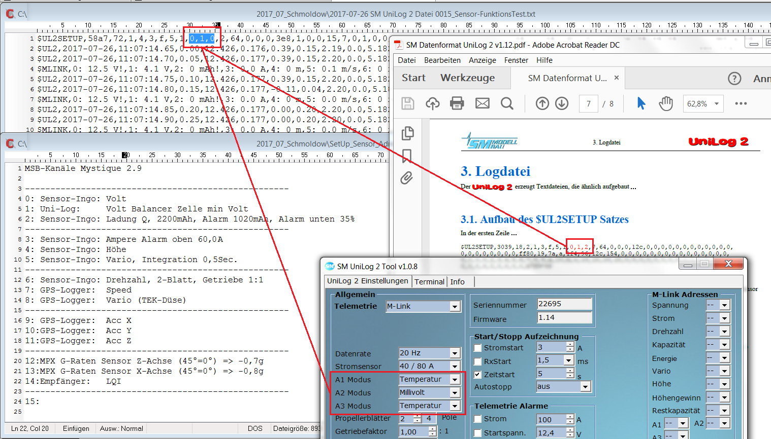

Der nächste Schritt ist erledigt. Alle Sensoren, die zurückfunken sollen, sind auf eine eigene MSB-Adresse eingestellt. Die restlichen Sensordaten werden von den drei Micro-SD Karten im Sensoren selbst aufgezeichnet. Nun muß das Kabeldurcheinander "nur" noch ordendlich / flugtauglich verlegt werden.
Meiner Auswert-Software bringe ich gerade bei, das sie beim Datenimport die UniLog 2 Konfiguration selbst ermittelt und die nötigen Daten als "Meta"-Daten an die AutoCAD Linien schreibt.
Mirko

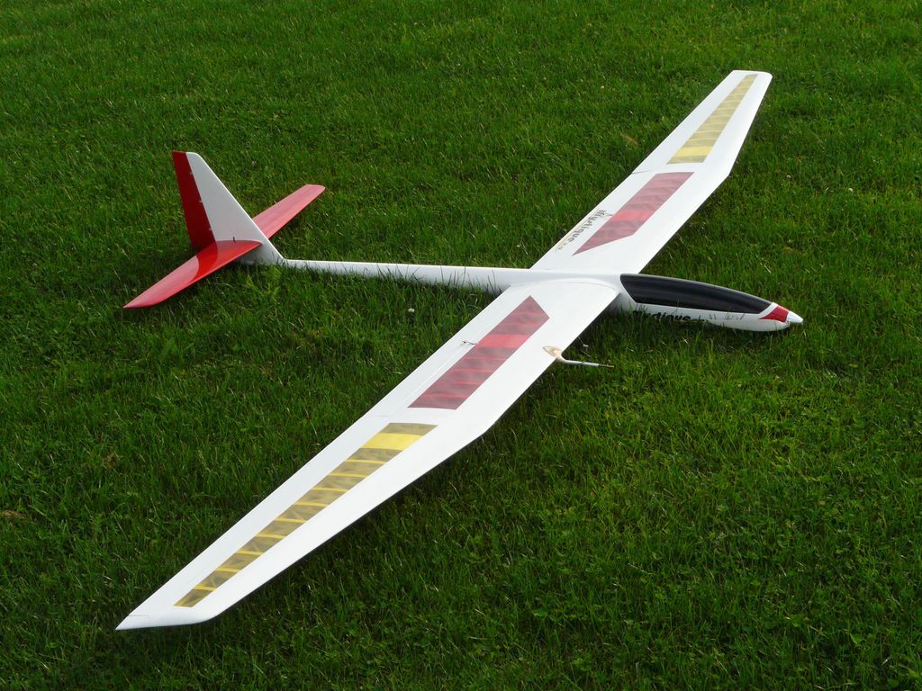

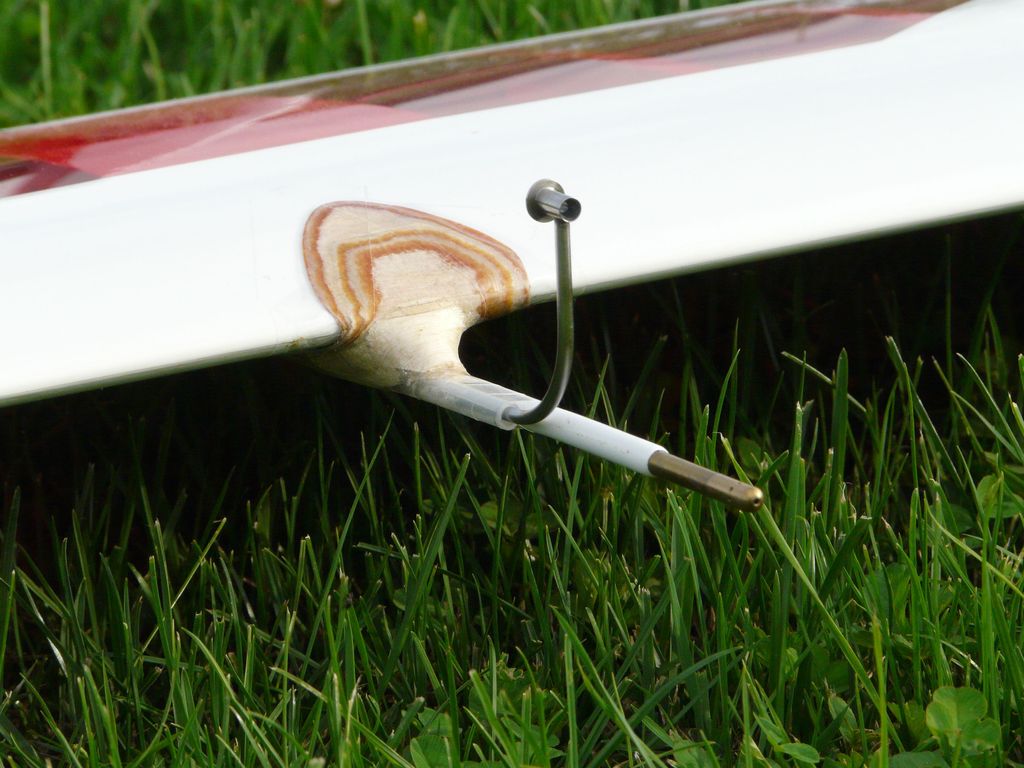

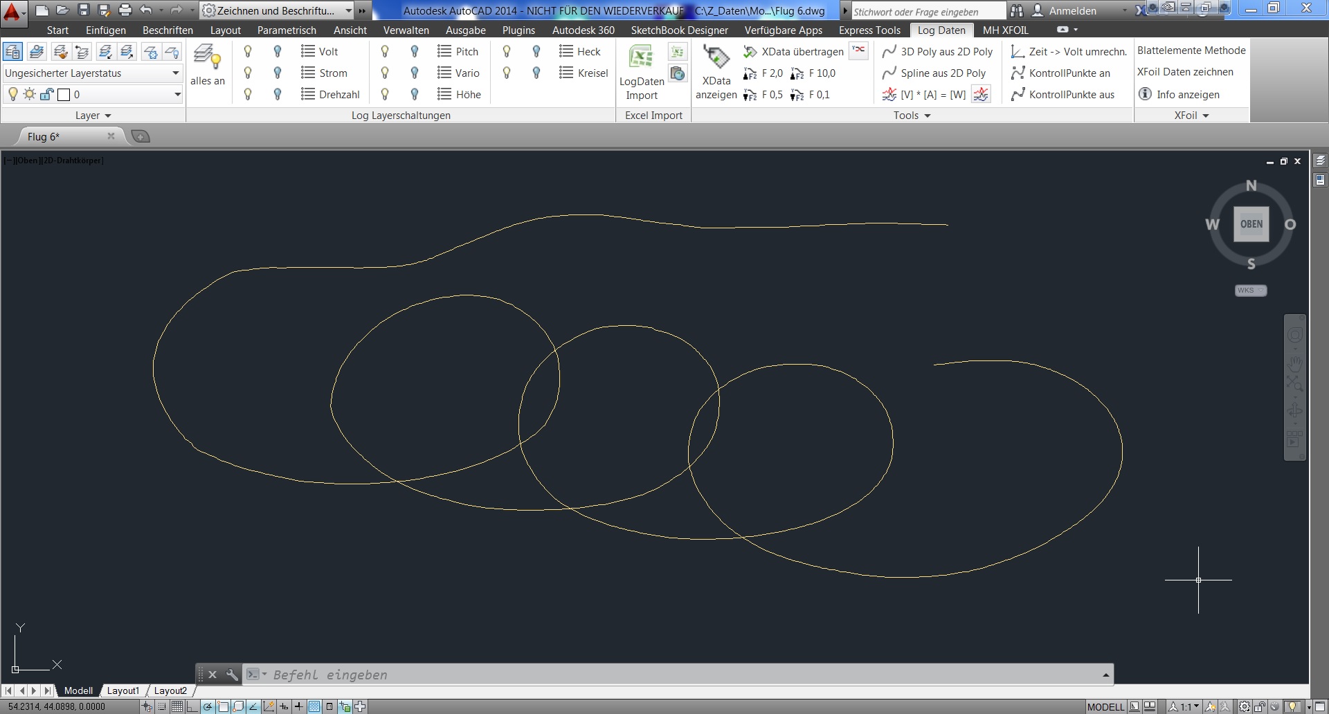

Gestern war es dann so weit. Abends war klasse Wetter, am Boden kein spührbarer Wind mehr. Ich habe mehrere Akkus mit Loggflügen leer gemacht. Der Segler wurde bei jedem Flug auf eine andere Schwerpunktslage ausgewogen und auf große Kreise getrimmt. In der Höhe war dann doch ein ein leichter "Rest-Wind" vorhanden und kämpfte mit mir, da nicht einzugreifen...
Beim ersten Sichten der Daten habe ich festgestellt, das beim Datenimport ins AutoCAD ein Fehler bei der Zuordnung der Logdatei-Spalten zu den einzelnen Log-Linien vorhanden ist. Also noch mal in den Quellcode abtauchen und den Fehler suchen. :roll:
Immerhin kann ich schon mal die Bilder zeigen, die ich vor den Flügen von dem Segler gemacht habe. Was man auf den Bildern nicht sieht, ist der zusätzliche Temp. Sensor, der im Flügel neben der TEK-Sonde (knapp 2 mm unterhalb der Bespannung) verbaut wurde. [edit] Der Gedanke dazu ist recht einfach. Im Rumpf ist der Motor, Regler und Akku verbaut. Beim Steigflug werden alle drei Komponenten warm. Wenn man die Lufttemperatur mit brauchbarer Genauigkeit haben möchte, dann sind solche Wärmequellen nicht akzeptabel, weil sie die Meßergebnisse stark verfälschen.[/edit]
Mirko

#43 Re: der Phygoide auf der Spur
kann es sein, das dir da ein Teil des Satzes entfallen ist ? Irgendwie steht das für mich etwas bezugslos im Raum ... :(
Ansonsten schonmal sehr schön, das es nun an praktische Auswertungen geht, ich finde das ungeheuer spannend, obwohl ich da von der ganzen mathematischen und aerodynamischen Seite absolut NULL Plan habe....

Husi hat geschrieben:ist der zusätzliche Temp. Sensor, der im Flügel neben der TEK-Sonde (knapp 2 mm unterhalb der Bespannung) verbaut wurde.
Ist der Sensor in der Bespannung bzw. im Flügel oder guckt er raus? Wenn er in der Bespannung/im Flügel ist, dann gibt es dort doch auch einen Aufheizeffekt durch die Sonne?
