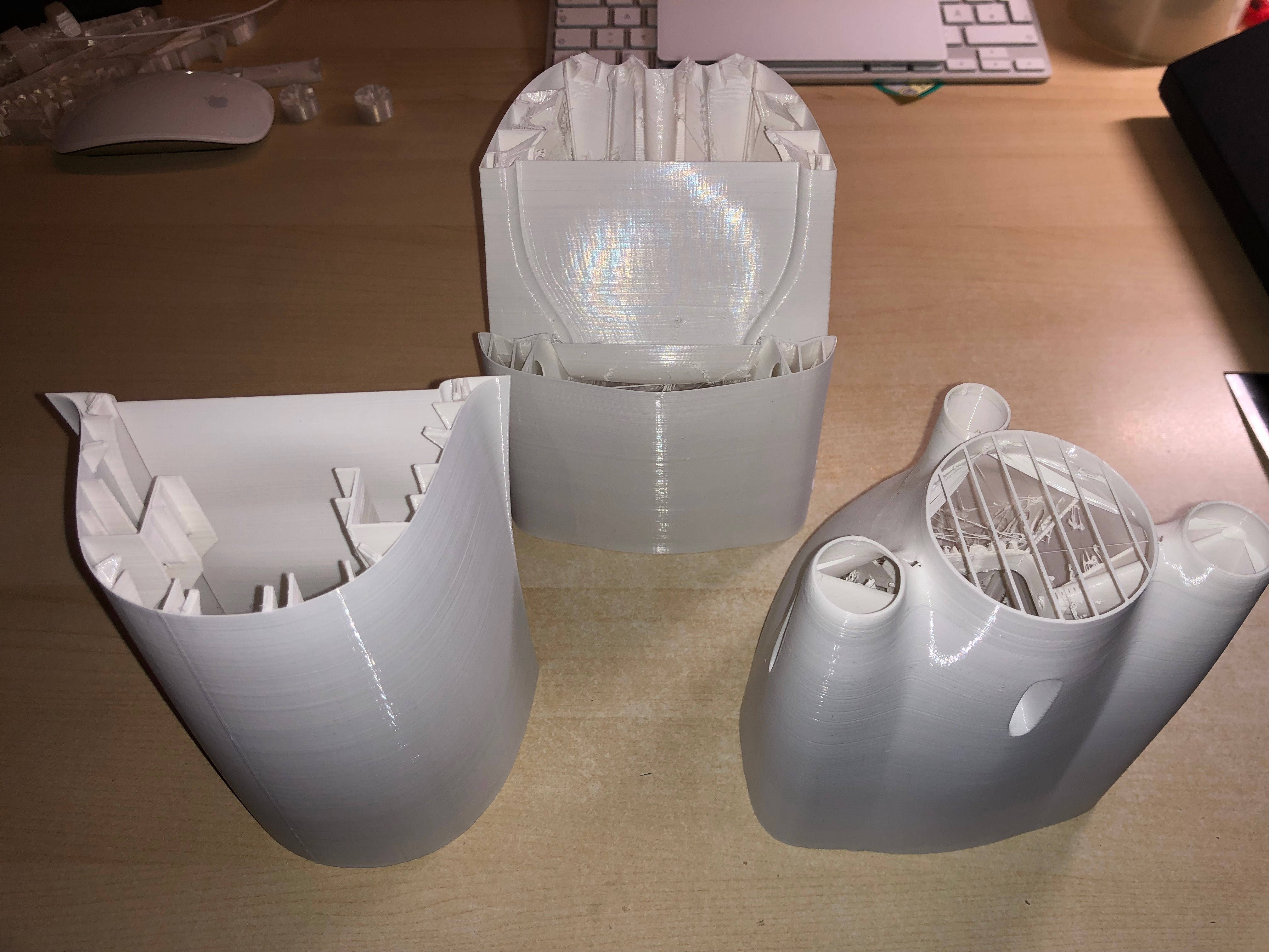

5 1/2 Stunden später - Teil 4 und 5 sind fertig
Druckzeit: 15:28 Std. + 5:30 Std. ==> Gesamt: 20:58 Std.
Jetzt brauche ich nur noch ein Zwischenstück, dann ist der Rumpf fertig!
Bildschirmfoto 2019-01-06 um 21.02.59.png (7.04 MiB) 2099 mal betrachtet
Der Bausatz ist sehr aufwendig gestaltet. Sogar die Führungen für die Bowdenzüge für Seiten und Höhenruder sind schon im Druck mit drin :P

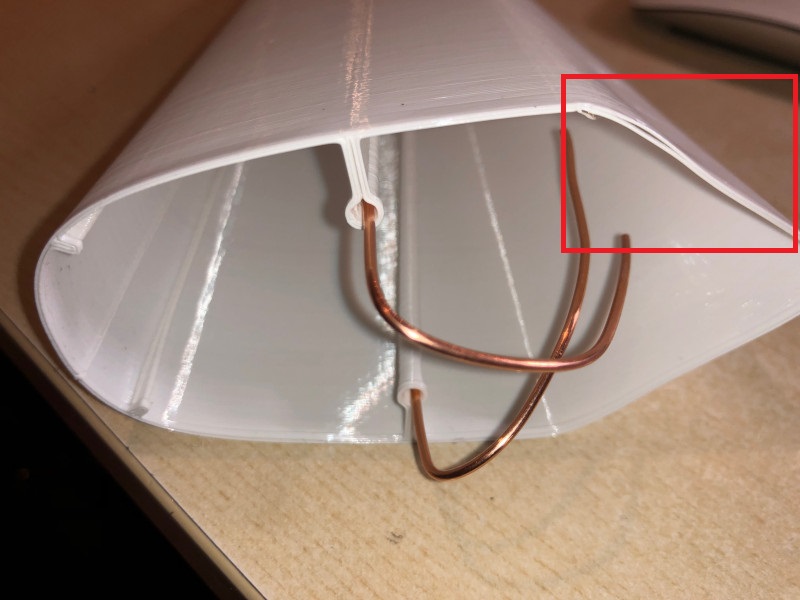

aber hier sieht es so aus, als ob Du mit der Verbindung der Aussenperimeter ein Problem hast.
Sieht aus, als ob diese nicht miteinander verbunden sind, was natürlich die Stabilität massiv beeinflusst.
Könnte aber auch auf dem Bild täuschen.
Grüsse Hans-Peter

skysurfer hat geschrieben:aber hier sieht es so aus, als ob Du mit der Verbindung der Aussenperimeter ein Problem hast.
Dieses Bauteil hatte tatsächlich ein Problem beim Druck.
Bei 99% hat die Nozzle das Bauteil von der Druckplatte gerissen.
Dabei ist wohl dieser Schaden entstanden.
Ich habs mit Sekundenkleber gefixed :D
Auf das letzte 0,x % habe ich verzichtet (Ja - hier wurde gepfuscht :alien: )
Wenn er in der Luft ist, sieht man es hoffentlich nicht mehr :mrgreen:
