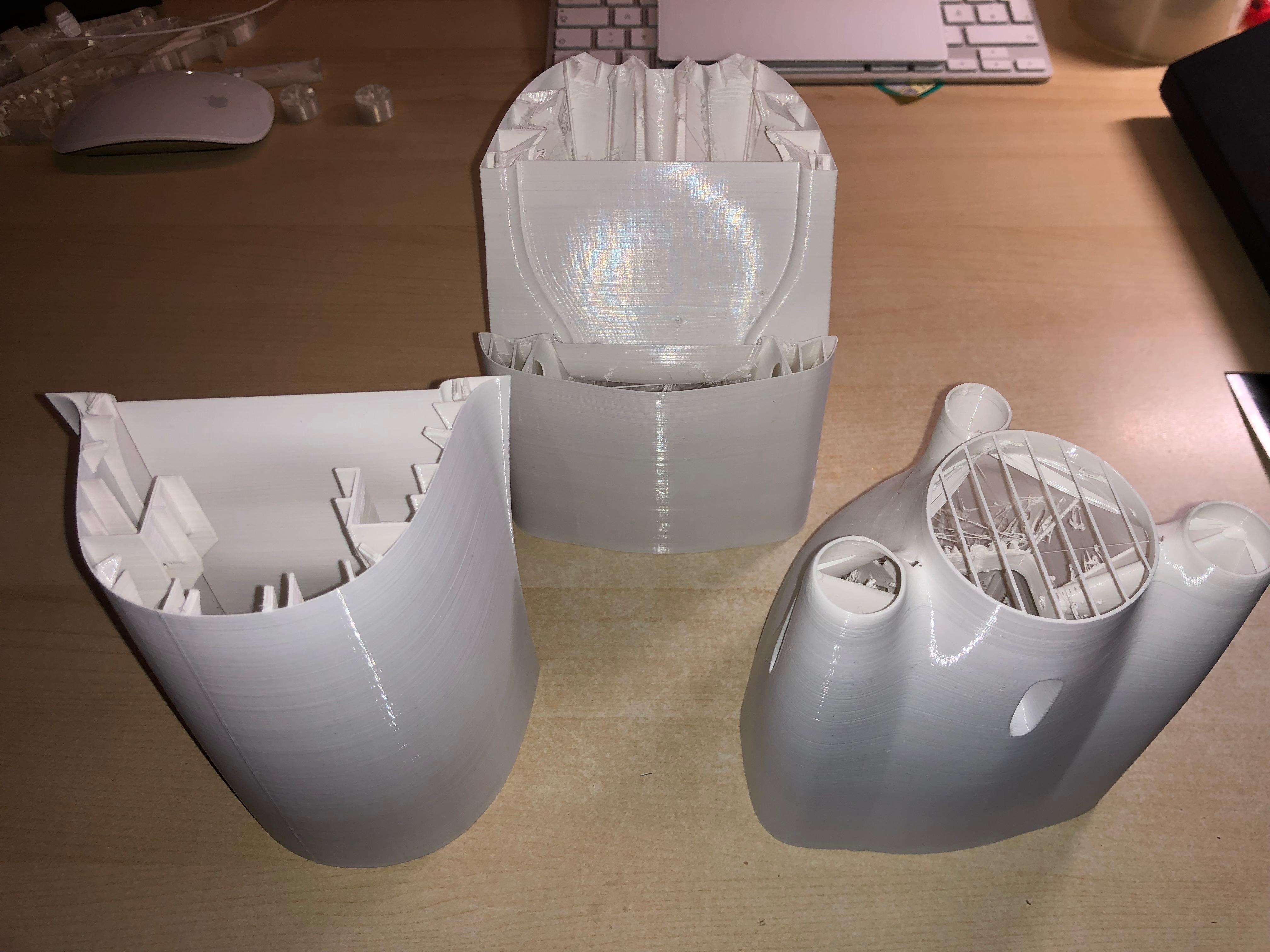

#36 Re: Baubericht: Edge 540 aus dem 3D-Drucker
Verfasst: 06.01.2019 21:04:49
von indi
5 1/2 Stunden später - Teil 4 und 5 sind fertig
Druckzeit: 15:28 Std. + 5:30 Std. ==> Gesamt: 20:58 Std.
Jetzt brauche ich nur noch ein Zwischenstück, dann ist der Rumpf fertig!
Bildschirmfoto 2019-01-06 um 21.02.59.png (7.04 MiB) 2068 mal betrachtet
Der Bausatz ist sehr aufwendig gestaltet. Sogar die Führungen für die Bowdenzüge für Seiten und Höhenruder sind schon im Druck mit drin :P
Morgen muss ich tatsächlich wieder ins Büro. Da komme ich gar nicht richtig zum Drucken! Echt ätzend ... :mrgreen:

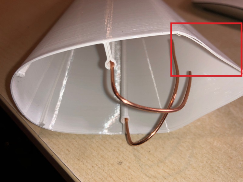

Hi Wolfi,
tja ... wenn das nicht mit dem Brötchen verdienen wäre .... stehe vor der selben Herausforderung :lol: :lol:
Das Projekt sieht echt genial aus ...
aber hier sieht es so aus, als ob Du mit der Verbindung der Aussenperimeter ein Problem hast.
Sieht aus, als ob diese nicht miteinander verbunden sind, was natürlich die Stabilität massiv beeinflusst.
Könnte aber auch auf dem Bild täuschen.

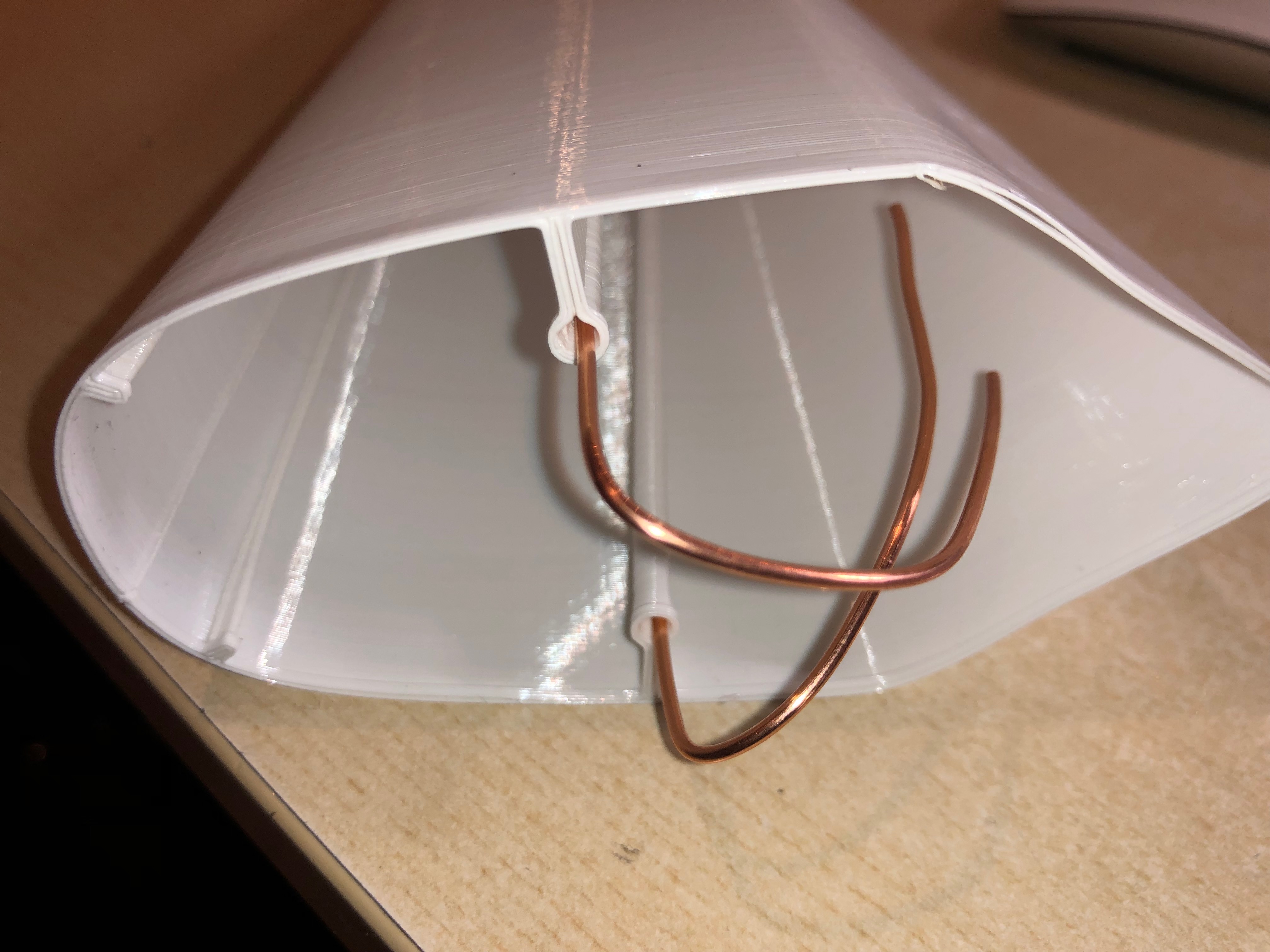

Noch eine Frage an die Flieger-Pro's:
Dieser Motor: D3530/14 1100KV an 4s
Welchen Prop?
Der Motorenhersteller empfiehlt 8x4
Der Fliegerhersteller meint 11x5,5
Im Internet gibts alle anderen Empfehlungen: 9x5,5, 10x5, 9x6
Was meint ihr für diesen Flieger mit ca. 1300 Gramm?
#40 Re: Baubericht: Edge 540 aus dem 3D-Drucker
Verfasst: 06.01.2019 21:33:03
von indi
skysurfer hat geschrieben:aber hier sieht es so aus, als ob Du mit der Verbindung der Aussenperimeter ein Problem hast.
Dieses Bauteil hatte tatsächlich ein Problem beim Druck.
Bei 99% hat die Nozzle das Bauteil von der Druckplatte gerissen.
Dabei ist wohl dieser Schaden entstanden.
Ich habs mit Sekundenkleber gefixed :D
Auf das letzte 0,x % habe ich verzichtet (Ja - hier wurde gepfuscht :alien: )
Wenn er in der Luft ist, sieht man es hoffentlich nicht mehr :mrgreen:

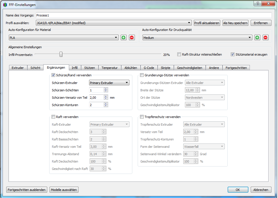

#41 Re: Baubericht: Edge 540 aus dem 3D-Drucker
Verfasst: 06.01.2019 22:20:03
von skysurfer
indi hat geschrieben:Bei 99% hat die Nozzle das Bauteil von der Druckplatte gerissen.
Um sowas zu vermeiden, gibt es unter S3D die folgenden Möglichkeiten.
Einfach mal versuchen.
Geht von einer Platte unterhalb dem Objekt, bis zu einer Schicht direkt anschliessend zum Objekt, um die Haftung zu verbessern.
#42 Re: Baubericht: Edge 540 aus dem 3D-Drucker
Verfasst: 07.01.2019 06:48:23
von indi
Danke - habe ich auch so eingestellt.
Vielleicht war der Abstand mit 1,4 mm etwas zu knapp am Objekt!
#43 Re: Baubericht: Edge 540 aus dem 3D-Drucker
Verfasst: 07.01.2019 14:05:01
von CubaLibreee
Das Kenn ich, liegt meist daran das die Nozzle beim ueberm Druck fahren um sich neu zu positionoeren wo haengen bleibt. Entweder faellt das Bauteil oder die Steppermotoren verlieren schritte...
Um das zu vermeiden kannst unter Extruder ein Abhebemass einstellen. Hab da so 0,3 bis 0,5mm... Seit dem hab ich da keinerlei Probleme mit.
#44 Re: Baubericht: Edge 540 aus dem 3D-Drucker
Verfasst: 07.01.2019 15:39:19
von Juergen110
indi hat geschrieben:Danke - habe ich auch so eingestellt.
Moin :D
Neee, eher zu weit weg :wink:
Die Schürze/Rand ist bei einem Abstand grösser 0 eher dafür da, beim Start die Düse sauber/frei zu fahren und Material zum drucken in die Düse zu bringen.
Stellst du den Abstand auf 0 und die Anzahl der Konturen höher ein, kannst du damit die Haftung auf dem Druckbett erhöhen.
Ist für Objekte mit kleiner Grundfläche gedacht.
Allerdings ist das ganze dann mit dem Bauteil verbunden und muss später entfernt werden.
#45 Re: Baubericht: Edge 540 aus dem 3D-Drucker
Verfasst: 07.01.2019 17:50:37
von indi
CubaLibreee hat geschrieben:kannst unter Extruder ein Abhebemass einstellen.
Ist das der Wert unter "Vertikaler Hub des Einzugs"?
Der steht bei mir aktuell auf 0 mm
