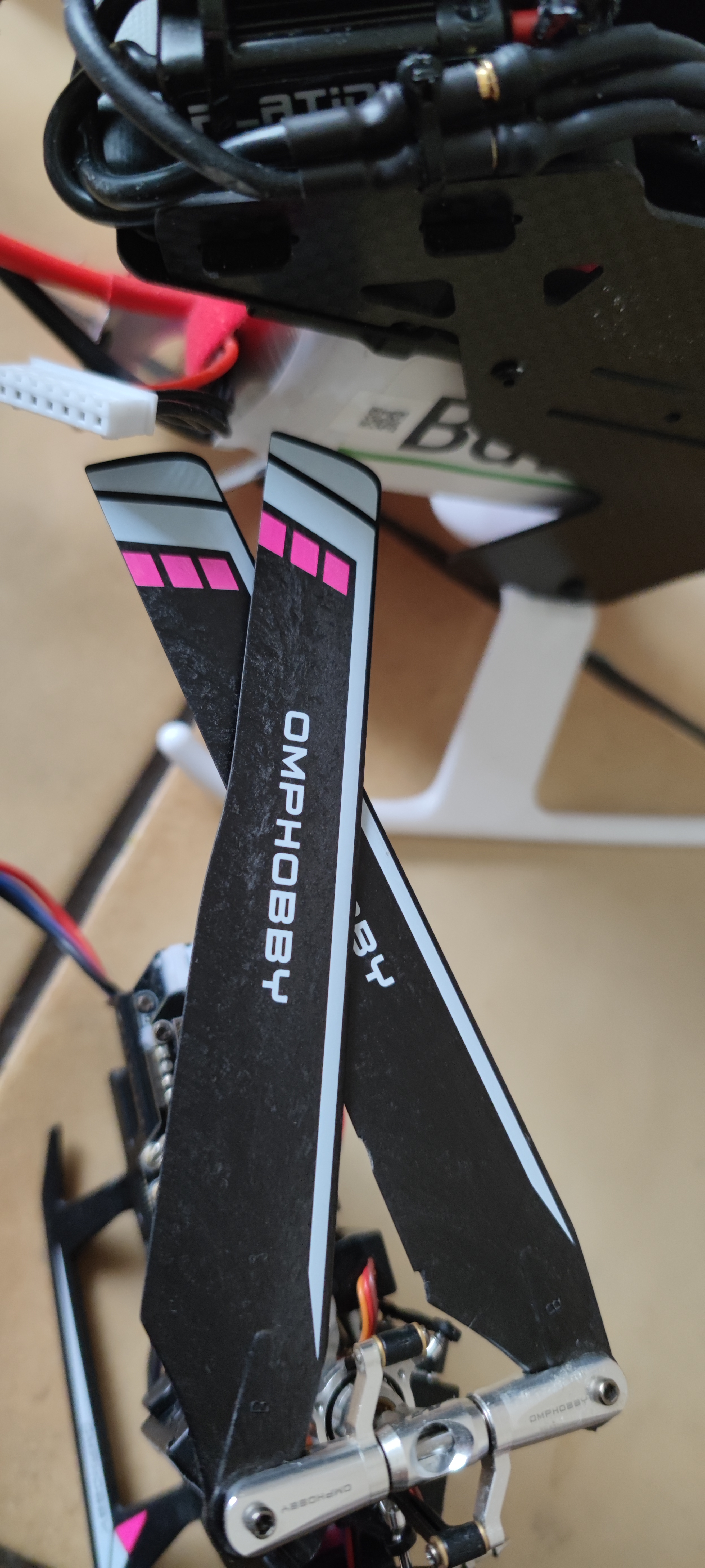

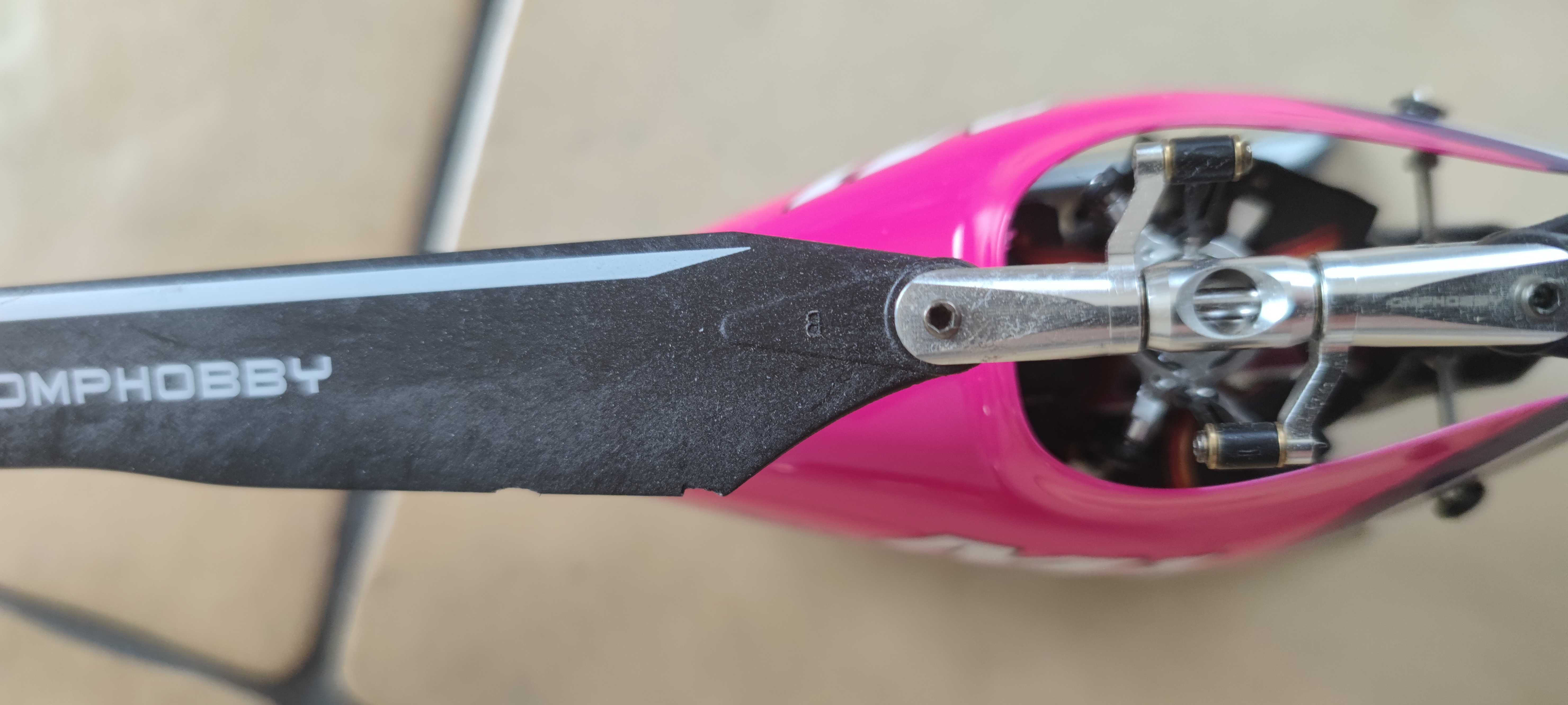

#37 Re: OmpHobby M1 M2
Moin,
Material Fehler
Material Fehler
- IMG_20210918_104707.jpg (4.7 MiB) 3320 mal betrachtet
Alex
Alex
#38 Re: OmpHobby M1 M2
Das Material der Blätter ist erstaunlich spröde, hätte ich so auch nicht gedacht – aber die Schäden sind bei dir ja an einer Stelle, die eigentlich™ mit nichts in Berührung kommen sollten? Kannst du die Blätter soweit einklappen, dass sie an die Anlenkstangen der Blatthalter schlagen?
- Helifan71
- Admin
- Beiträge: 2639
- Danksagung erhalten: 4 Mal
#39 Re: OmpHobby M1 M2
Hi Thomas,
ich fliege den kleinen nur im Wohnzimmer.
War auch meine Vermutung das die Blades irgendwie Mal an den Kopf gekommen sein könnten aber man sieht das dies unmöglich ist.
Auch keine Ahnung wie ich das veranstaltet haben sollte,die hatten nie einen Feind Kontakt.
Die Belastungen sind Indoor auch eigentlich nicht sehr hoch auch wenn man ihn gelegentlich Mal kopfüber fliegt, hartes 3d ist auch nicht mehr mein Ding.
Daher dachte ich vielleicht Materialfehler...?!
- IMG_20210919_144011.jpg (4.78 MiB) 3307 mal betrachtet
Alex
Alex
#40 Re: OmpHobby M1 M2
Mag sein. Ich würde da einfach neue Blätter drauftun, und beobachten. Wenn es wieder an der Stelle kaputtgeht, würde ich nach Ursachen suchen – dass neue Blätter an der gleichen Stelle Materialfehler haben, halte unwahrscheinlich.

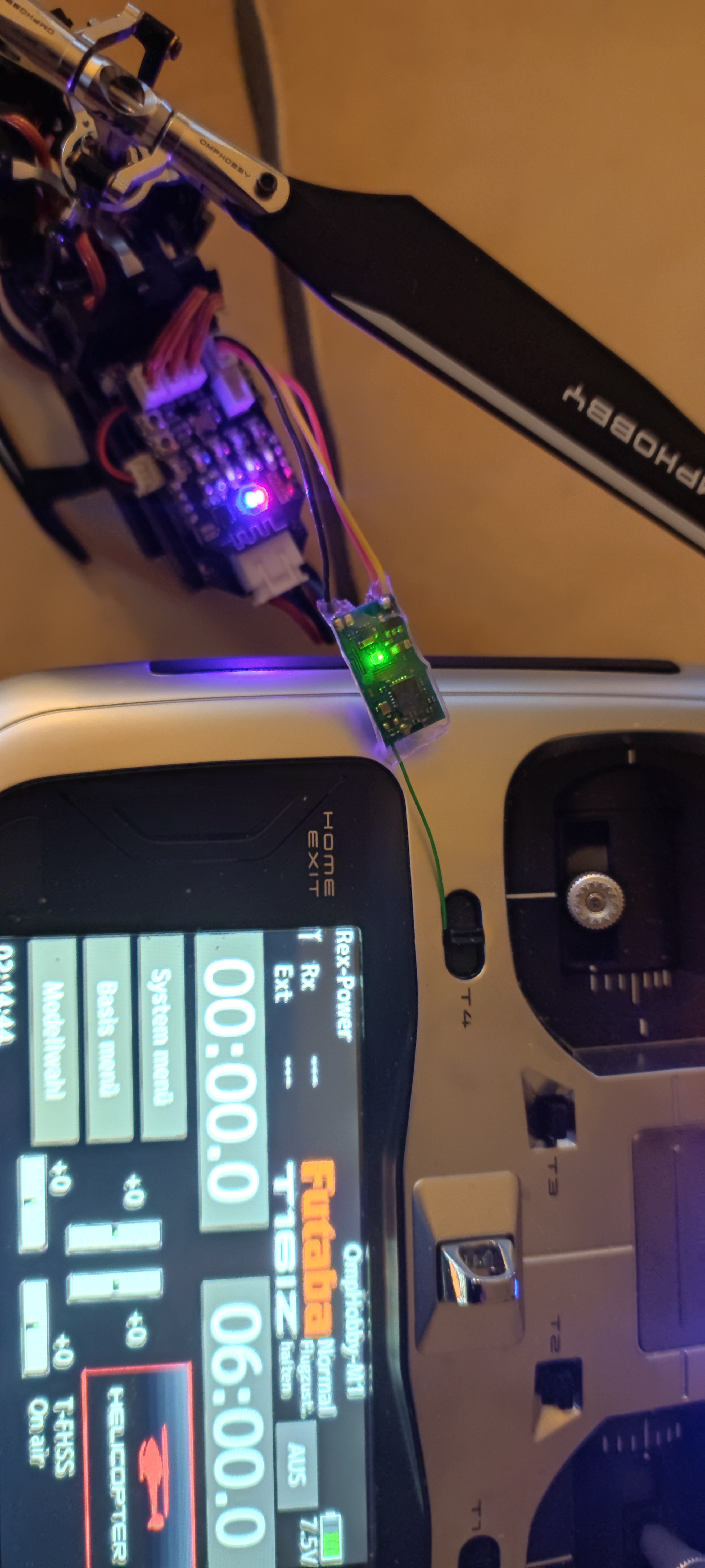

#41 Re: OmpHobby M1 M2
Dies habe ich mir auch ein wenig anders vorgestellt.
Wollte ja den letzten aktuellen M2 noch bestellen der ja nur mit integriertem OMP Empfänger geliefert wird.
Habe mir dann einen T-FHSS 6Kanal Empfänger den man auch als Satellite mit dem OMP Stecker nutzen kann bestellt.
Sollte der nun nicht eigentlich zumindest Empfänger Spannung anzeigen
- IMG_20210919_193939.jpg (4.39 MiB) 3302 mal betrachtet
Alex
Alex
#42 Re: OmpHobby M1 M2
Telemetrie lässt sich nur mit dem internen Empfänger nutzen, soweit ich weiß.

#43 Re: OmpHobby M1 M2
Vielleicht Denkfehler
Dieser M1 Ausführung mit integriertem Futaba S-FHSS kann ja keine Telemetrie Daten übermitteln.
Dennoch habe ich ja noch einen Spektrum und einen S-Bus Anschluss an diesem FBL System.
Wenn ich dort nun einen T-FHSS Empfänger anschließe ist jener dann ja der Empfänger, und wird unter T-FHSS auch mit dem Sender gebunden, incl. Telemetrie.
Da sollte eigentlich zumindest Empfänger Spannung im Sender angezeigt werden...
Alex
Alex
#44 Re: OmpHobby M1 M2
Eigentlich nicht, weil der Empfänger an dieser Stelle nur die 5V vom BEC des Reglers sieht. Wenn, dann müsste der Flightcontroller/FBL/eigentliche Empfänger (ist ja eine Einheit) die Spannung an den externen Empfänger durchreichen – ich bin mir gerade nicht mal sicher, ob das Protokoll dafür ausgelegt ist. Das Spektrum-Protokoll ist’s jedenfalls nicht (hatte ja vorher ’nen DSMX-Sat und die NX8 in Gebrauch, bevor mir ein netter Mensch einen richtigen Sender mit OpenTX/Multiprotokoll verkauft hatRex-Power hat geschrieben: 20.09.2021 10:46:37 Da sollte eigentlich zumindest Empfänger Spannung im Sender angezeigt werden.

#45 Re: OmpHobby M1 M2
Ja genau, 5,2 oder 5,5 4,8 was auch immer das BEC hergibt, sollte im Sender angezeigt werden...
...... eigentlich.....
Aber für den M1 eh uninteressant da dort ja eh Futaba Empfänger integriert ist.
Der Kleine Empfänger war ja auch für einen M2 gedacht.
