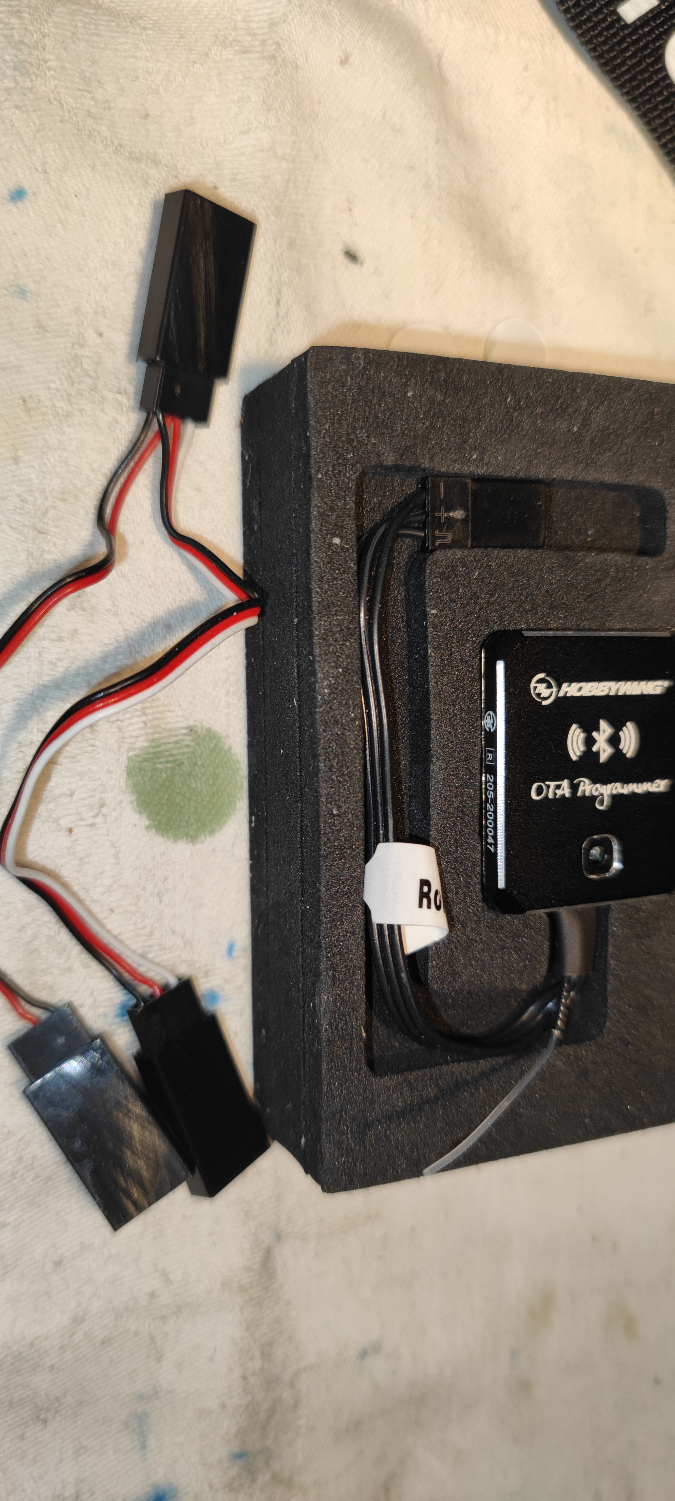

#41 Re: Goblin RAW700 6/8s Setup Baubericht
Moin zusammen,
nachdem ich nun auf der Hobbywing Seite war,-ist auch das Bluetooth Modul im Zulauf.
Da nun auch klar ist das der Regler in jeglicher Hinsicht abgesichert ist, kann ich den Buffer eigentlich auch dort anschließen.

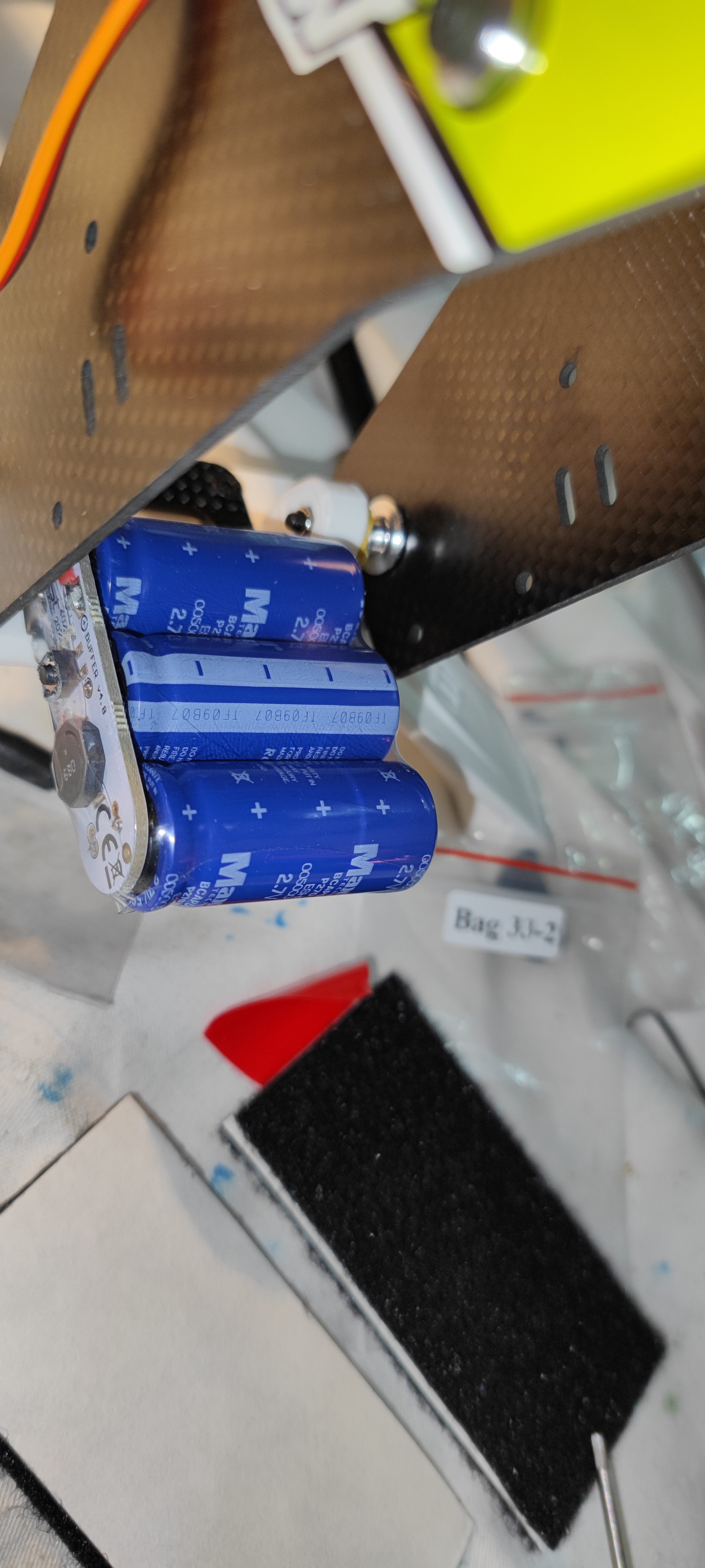

Habe nun noch 2x 5cm Y-Kabel bestellt.
Erstes Y-Kabel in den Regler,an einer Seite wird das zweite Y-Kabel angeschlossen.
Andere Seite vom ersten Kabel kommt der Lüfter für den Regler.
Am zweiten Kabel das Bluetooth Modul und der Buffer.
Dann bräuchte ich nix aufs Landegestell packen, der Buffer so wie ich es auf dem Bild vom Timo gesehen habe einfach oberhalb der Akkuschiene.
Bluetooth Modul dann mit Klett seitlich am Chassis befestigt oder einfach in die Obere Haube.
Zumindest ist dies so meine Vorstellung.
Blöde nur bei diesem Modul...
Es funktioniert z.Z. noch nicht mit dem aktuellen Android 12.
Hoffe das Hobbywing da schnell diese App überholen wird.
Nachtrag.
Gestern habe ich gelbe Karte im Kasten gehabt.
Live-Hobby hat nun 3 Bestellungen zusammgefasst vom Wochenende.
Ist schon blöde wenn einem immer noch etwas einfällt.
Nun sollte nur noch das Bluetooth Modul und die Kabel kommen.
Am Wochenende kann es weitergehen,hoffe ihn fertig zu bekommen.
Nachtrag 2
Mal wieder falsch gedacht
Dort steht direkt ans FBL/Empfänger.
Spielt das nun die große Rolle ob wo der Buffer sitzt?
Eigentlich ein System oder?
Sollte nun alles da sein eigentlich ?!
Nachtrag.
Nachtrag 2
- IMG_20220105_121349.jpg (4.87 MiB) 2249 mal betrachtet

Diese Anleitung
Funzt das nun nicht wie vorher gedacht ?
Was soll das komische Y-Kabel nu?
Abgesehen vom Buffer.... lassen wir den Mal weg...
wenn der nicht am Regler angeschlossen wird, Normales Y-Servotabel in den Regler an einer Seite dann das Module andere Seite Lüfter.
Eigentlich...
nun ging es extrem schnell.
Bluetooth Modul auch eben angekommen.
Nun stehe ich ein wenig auf dem Schlauch.
Diese Anleitung
Eigentlich...

#43 Re: Goblin RAW700 6/8s Setup Baubericht
Alex zum Thema Puffer wo anschließen. Bei meinen Helis habe ich es am Stabi angeschlossen. Warum dort?
Wo wird der Strom gebraucht? Da wo die Servos angeschlossen sind. Bei mir am V-Stabi.
Gibt bestimmt andere Meinungen.
Timo
Timo

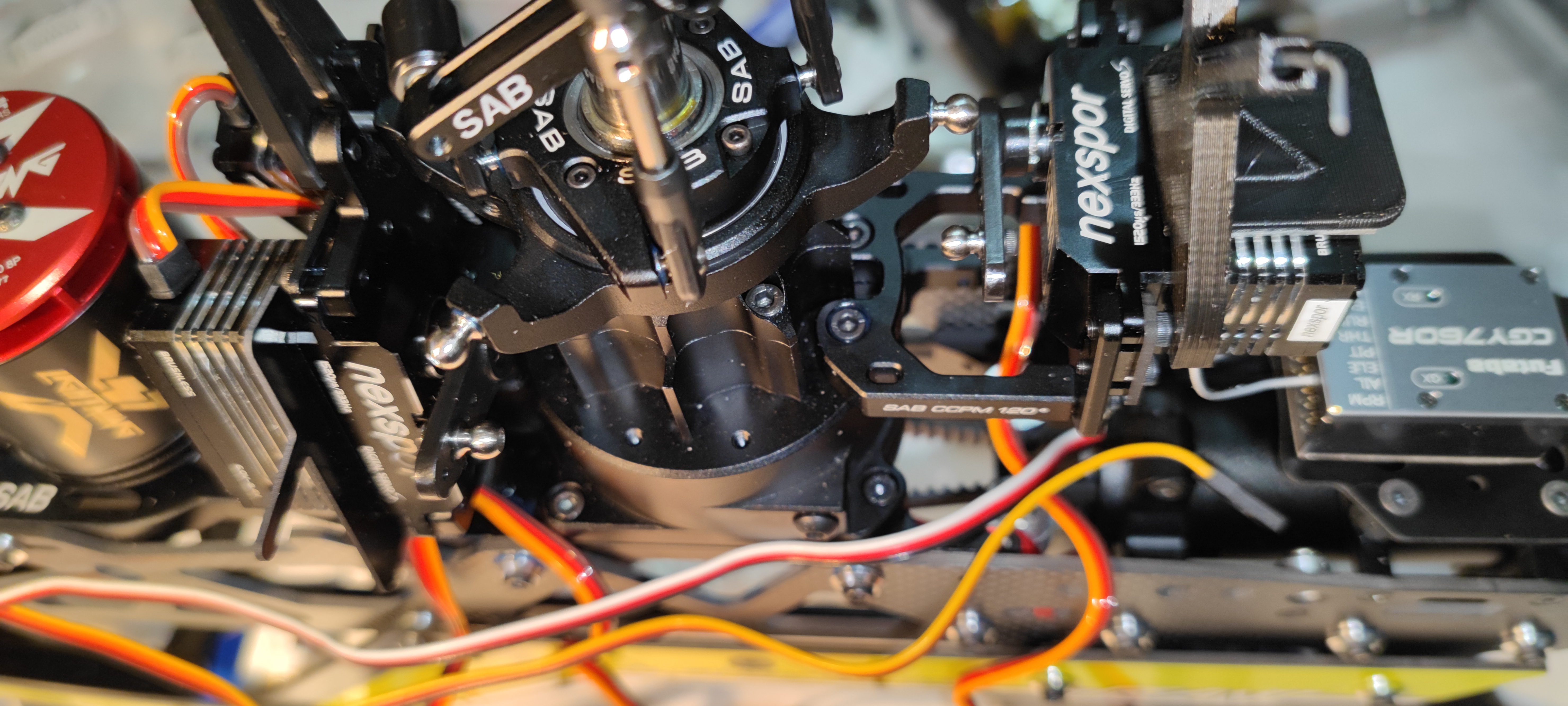

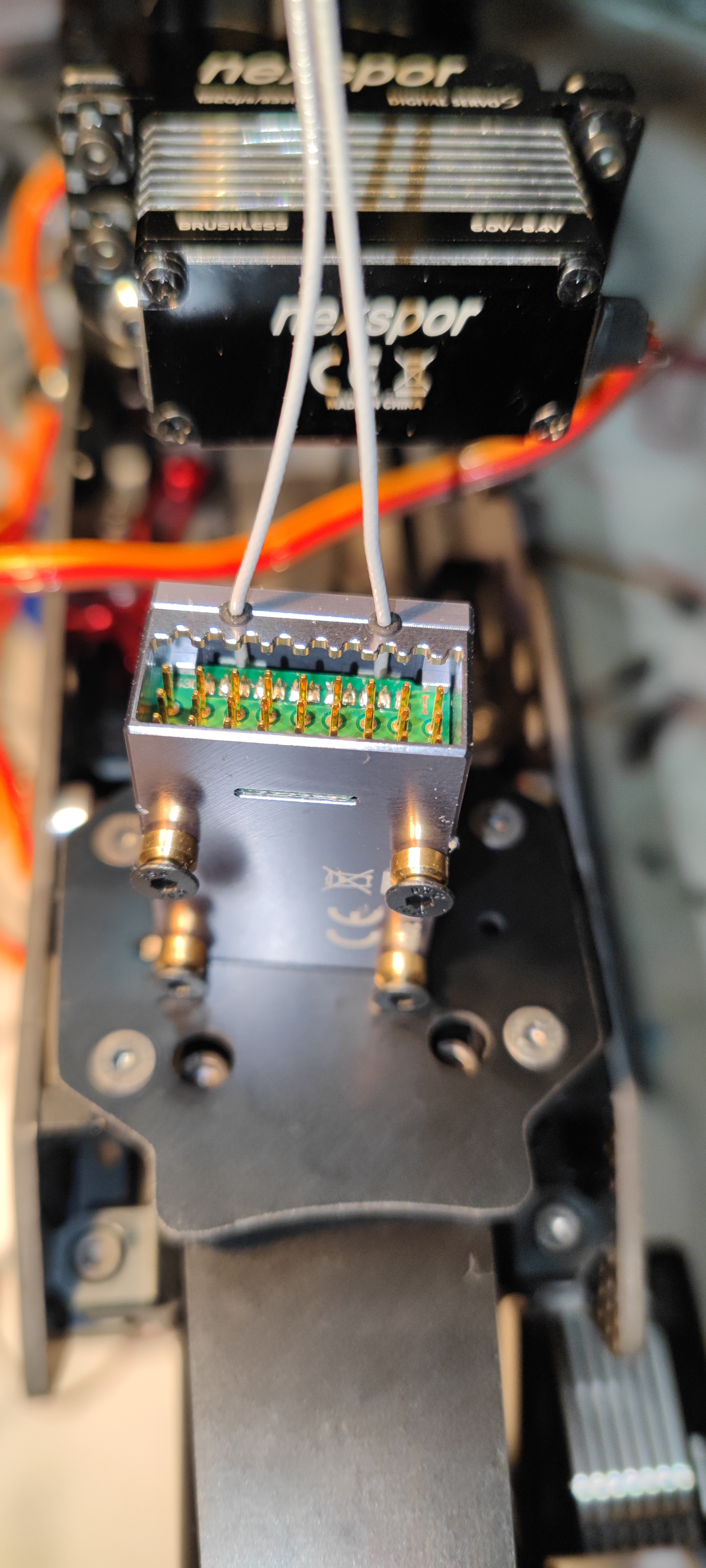

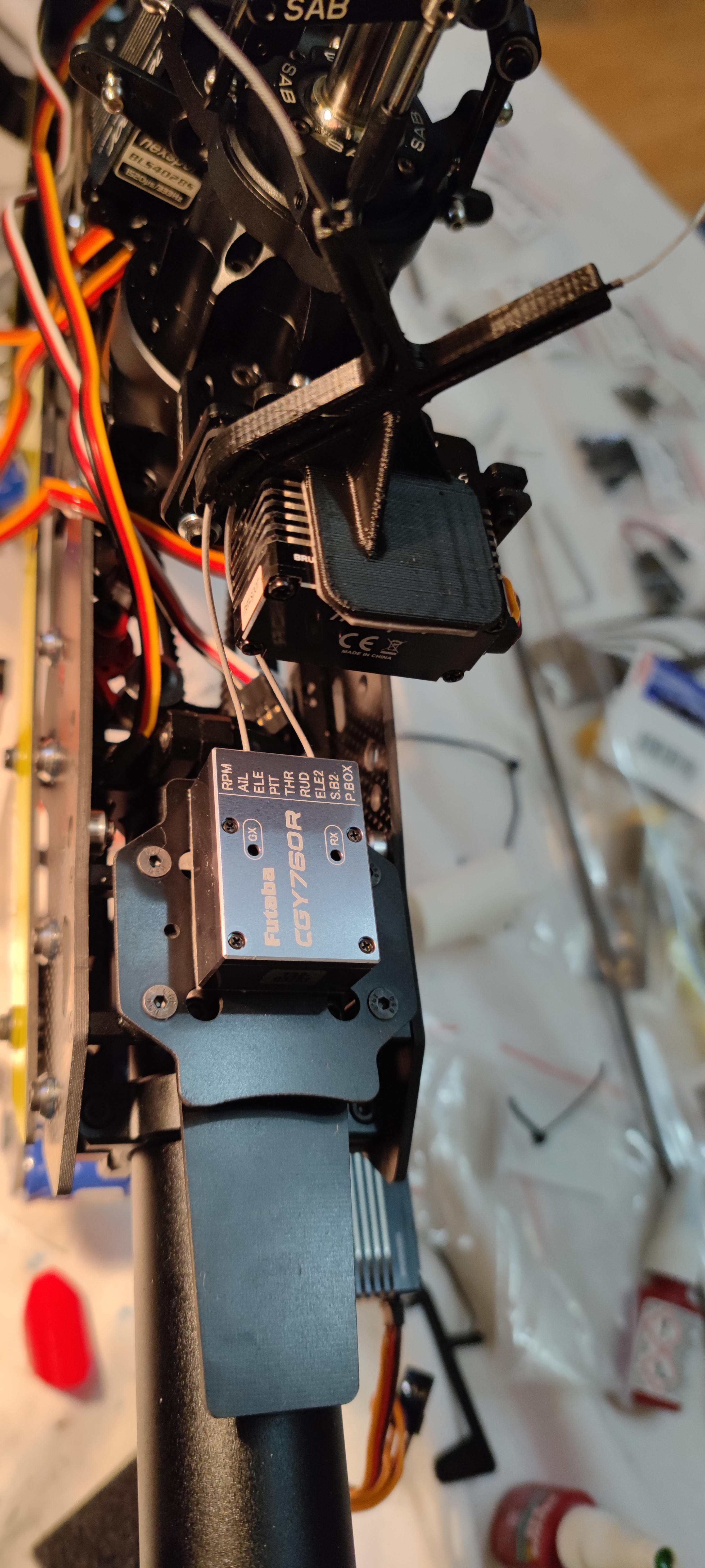

Moin zusammen,
Jou Timo, stimmt.
Bin nun auch wieder ein gutes Stück voran gekommen.
Das grobe ist getan.
Wochenende werden die Kabel verstaut.
Elektronik Bluetooth CGY neu proggen usw, denke das wird sich noch hinziehen.

#45 Re: Goblin RAW700 6/8s Setup Baubericht
Willst den Buffer wirklich an den Kufen befestigen ?
Ich finde damit machst die Optik des Helis kaputt.
Timo
Timo
