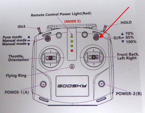

- Bestellung bei VGR-RC alles bestens, Lieferung schnell und zuverlässig
- Akkus laden mit USB-Lader funktioniert bestens
- Funke laden - keine Reaktion
erste Erkenntnis, Lipo ist in dünne Plastikfolie eingeschweiß - kaum erkennbar, Folie entfernt, immer noch NULL Reaktion. 3 verschiedene Ladegeräte und Kabel probiert - NIX!
Diese Geräte hatten aber alle eines gemeinsam PD - die Funke vom S1 mag kein PD. Ein ganz altes, einfaches USB-C Ladegerät hatte dann Erfolg- die Funke lädt - scheint zu dauern - aber ich habe ja Zeit
- Der markierte Schalter mechanisch defekt - völlig verbogen - als ob ein Elefent draufgetreten hat. Das kriege ich aber repariert, solche Schalter habe ich in der Bastelkiste. Der Throttlehebel ist auch leicht verbogen.

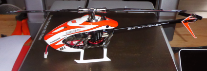

erster Akku für S1 voll - Funke zwar noch nicht ganz voll, aber zum Ausprobieren reicht das schon.
Funke AN - Heli AN
Funke piept ganz aufgeregt - sonst nix
Aha, Pitchhebel steht nicht ganz unten! (prima Sicherheit!)
Pitchhebel runter - noch einmal eingeschaltet - Bindung OK - alle Servos arbeiten.
Also steht morgen einem Probeflug nix im Weg - Funke lädt inzwischen weiter. 2. Akku für S1 auch!
P.S. Feedback an Goosky (die lesen ja hier sicher mit ;) :P
Der S1 ist ja angeblich für Anfänger, aber die sogenannte Schnellstartanleitung ist NIX für Anfänger und ein Manual habe ich nicht gefunden. Ein wenig mehr "RC-Erfahrung" ist schon nötig. Auch der "idle" Hebel hat andere Funktion als "idle"

Zu der Fernsteuerung
Ruf einfach mal beim Händler an,er bietet dir sicher eine rasche Lösung an.
