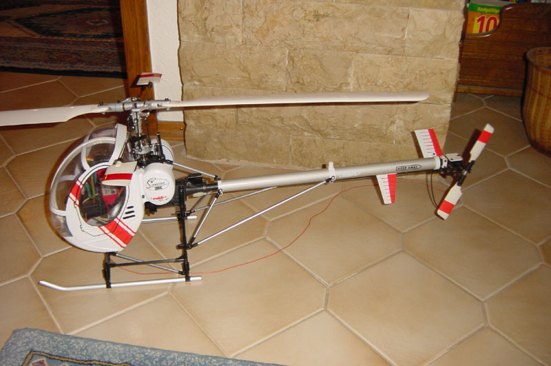

Hallo Diver,
freut mich dass Du Dich für den Spirit entschieden hast !
hattes ja auch im IK- Forum mal nachgefragt....
Da konnte ich Dir nur antworten dass ich 2 Stück davon habe- nicht umsonst sind es 2 :lol:
Der Spirit fliegt wirklich klasse !
Schade dass Du nicht in Warburg dabei warst ???
Da hättest meinen mal in der Luft anschauen können.
Mangels Flugkünsten natürlich nur am Schweben und etwas rumgurken.
:lol:
Sogar Johannes, der Fluglehrer hatte mich gefragt- was hast Du damit getrieben dass der so ruhig steht- hat selber einen... nur eben nicht so felsenfest. :lol:
Naja, was hab ich gemacht ?
Aus nem Ur- Eolo hochgerüstet auf einen Spirit.
Nur das Wellenheck erinnert noch an den M8.
Sauberes Wuchten des Heckrotor´s hat viel dazu beigetragen, die Vib´s aus dem Heli zu bekommen !
Achte da drauf !!!
( Hab´s auf Arbeit auf die Präzissionswaage gelegt und das schwerere Blatt mit einer Klinge abgeschabt bis die auf´s 1/100 g genau gleich schwer waren. )
Zur Motorisierung:
Verwende an einem den Hacker C40-9L am anderen den C40-10L.
Der Twist ist mir zu durstig am Akku und gibt auch nicht viel Spielraum an den ritzeln.
Hier ist man auf das kleinste Ritzel angewiesen.
Auch am C40-09L habe ich ein... glaub 14er und das Ding vermag immernoch bis 1800 bei Vollgas an den langen CFK Blättern umzusetzen.
Braucht´s aber gar nicht !
Schön fliegt der bei satten 1650 bis 1700.
Der zweite Heli steht auf dem Basteltisch.
der bekommt den C40-L10 und wird ohne jeglichen Schnickschnack so leicht wie möglich aufgebaut !
Will ja auch endlich mal nen Heli zum Fliegenlernen haben- vielleicht lern ich´s ja doch noch ! :oops: :oops: :oops:
Befeuert wird mit Graupner 3200 3S Lipo´s.
Am H300 schonmal mit 2 Packs parallel :lol:
Begonnen hatte ich mit 10 Zellen NiCd 2400- da geht der auch recht flott und fast 10 min!
An 6400 mAh darf man nach 20 - 22 min. aufhören.
Sind halt auch 560g Akkulast.
An 3200 und 270g gehen aber auch schöne 12 min.
Den Lipo nicht bis zum Abwinken leersaugen !
So, hier noch ein Bildchen von meinem H300:
OK, vielleicht sieht man sich ja mal beim Fliegen oder beim Tauchen- aber bitte nich Skydive !
Habe tierische Höhenangst :lol: :lol: :lol:
Grüssle,
Pabbs
