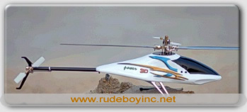

Frank Schwaab hat geschrieben:Serienmässig mit Konstruktionsfehler ;)
Gruß Frank
meinst du die nicht Bewegliche Stabistange? :D
Dieses "zweite" Zentralstück durch das die Stabiestange geht, hat seitlich Öffnungen damit die Stange mit Pitch Hoch und Runter geht, aber da wo die Stange "durch" das Zentralstück geht, sind keine Langlöcher ;)
Grüsse
Andy
Sender T7CP
Align T-Rex 500E
Frank Schwaab
Beiträge: 1400
Registriert: 14.01.2005 22:01:10
#32
Beitrag von Frank Schwaab »
hier habe ich mir vor 5 o. 6 Jahren denselben Fehler in einen selbstgedrehten MFS Kopf in Logo Grösse eingebaut. :oops:
Im SJM Heli scheint der Fehler direkt 2x zu sein.
Gruß Frank

Beitrag von johann »
wenn die Padelstange ganz unten ist, sitzt sie auf der Kugel auf, dann ist noch Platz für das Mittelstück um einmal die Paddel zu drehen und zu Kippen.
Ich denke aber nicht das niemandem der Fegler auffällt, und wie haben sie die Stange dann durchbekommen? Ist so ungünstig fotografiert das man die Seiten nicht genau sehen kann, evenutell sind da ja Schlitze.
Dann bleibt nurnoch die Farbe :P ;)
mfg
Jo
Zuletzt geändert von johann am 14.09.2006 20:28:25, insgesamt 1-mal geändert.

es ist die lagerung der paddelstange mit den kugellagern!
die können sich beim kippen der stange oder bei pitch nicht drehen,die können nur im ZS rutschen...gell?
..los ,sag was frank! :P :wink:
ER Corvulus
Beiträge: 16688
#37
Beitrag von ER Corvulus »
Galube ich eher weniger, durch den Antrieb der Stange (durch HRW gegen widerstand von Paddels undso) wird die ja "einseitig" an die Flächen gedrückt, dann rollts in Drehrichtung - auf der anderen Seite flutschts durch (wenn die Passung stimmt...) - ausserdem hat der SJHM da ja keine Kugellager, sondern eher eine "Kugel" (wie eine TS in der Mitte)
Grüsse Wolfgang
Die Kugel hat mein Kopf auch ;)
Stichwort : Knackimpulse!
Gruß Frank
Chris_D
Beiträge: 10547
#39
Beitrag von Chris_D »
Frank Schwaab hat geschrieben:Die Kugel hat mein Kopf auch ;)
Gruß Frank
Ah jetzt ja. :P Metall auf Metall als Gleitlager ist nix gut.
Beim MP zB ist die Kugel in Kunststoff geführt.
Chris
Stimmt, die Kugel , und auch die Gestänge am Blattlagerflansch.
Gruß Frank

Beitrag von rudeboy.inc »
HAllo HAllo
ein paar tage auf Urlaub ...und schon
Fragen Fragen und ein paar spekulationen ..
Nun dann ...ein paar dinge die ich weiss ..
Die Konstruktion ist ein wenig anders ..das ist so
Aber der Kugelkopf zum beispiel funktioniert wunderbar
er ist im APlus400 und SJM 400 und beide fliegen besstens ..
Hab hier nun ein paar spekulationen gelesen
kann sie nicht abweisen oder bestaetigen ...das kommt noch beim bau
ABER z.B liegt die kugel in keiner Lage auf dem metal das heisst bei +11grad und -11 Grad ist immer noch luft unter bzw ueber der kugel ..
Den Flieg ich schon seit Monaten so und das duerfte kein problem sein
Der kopf selbst ist in der tat nicht mehr gedaempft ...
das heisst die O-ringe so wie sie waren gibt es nicht mehr
Warum sollte das ein Problem sein ??
Naja.. ich hab mir sagen laseen der fliegt sehr ruhig wenn er geflogen wird mit den FG Blattern ..
Die sollen ne menge schwingungen abfangen ..
Naja .."The proof lies in eating the pudding. "
So wie man sagt ! Also abwarten und tee trinken ..
noch ne woche ??..
Das ist wieder mal meine persoenliche meinung aber der Rex ist ein Schwerer langsamer junge im vergleich zum SJM ..
Zugegeben der motro ist ein wenig unterpowered aber echten Maenner Motro rein und eine JAZZ und das ding ist ne Rakete
OHh Ja noch was zum Motor ...
Der motor so wie es jetzt aussieht ist TOP mounted das heisst Durchmesser sollte keine rolle mehr spielen ...
Also, Maennermotoren :O) sollten alle passen oder nicht ?
Schaut mal das auf das letzte Foto ...
Also schaun wir mal ..und warten auf den Bausat 95% vormontier ..naja ...nehm ich sowieso alles auseinander und starte neu ..:O)
Danke fuer all die Kritik :O) und anstoesse
Hallo Rude
Es geht nicht darum, das die Kugel oben oder unten anstossen könnte, sondern das diese mit Spiel , Metall auf Metall läuft. Und das gibt in der Regel Knackimpluse, sowie jede andere Bewegung, Stösse ; Metall auf Metall auch.
Und Spiel muss ein MFS Kopf haben, sonst klemmt er unter hoher Last.
Gruß Frank
