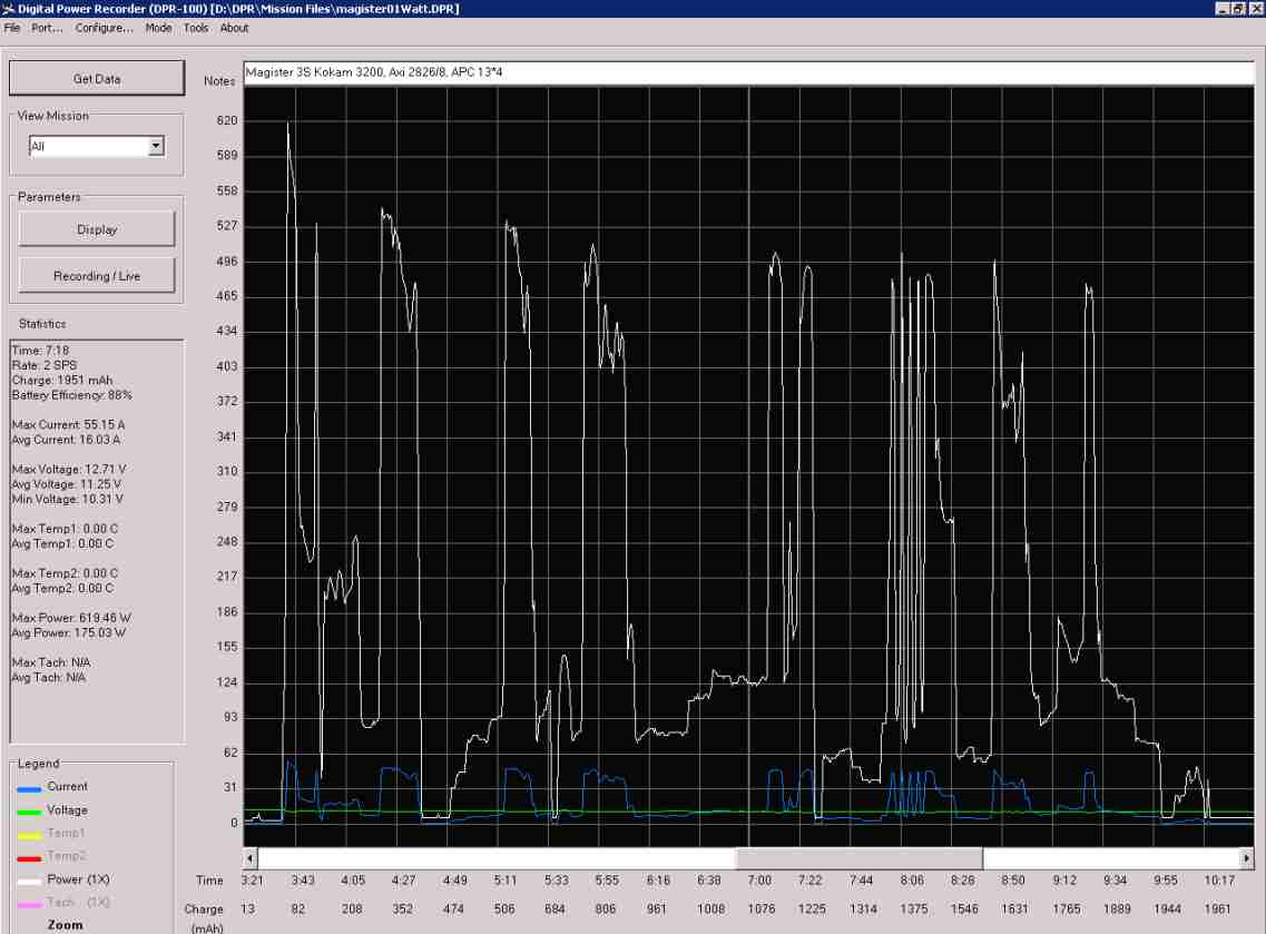

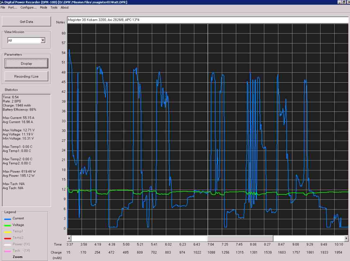

Sodelle ein kleines Update.
Am Samstag Nachmittag habe ich dann doch nen Flug einschieben können und bin mal mit DPR geflogen.
Beim Start ist der Stromverbrauch auf satte 55 A hochgegangen.
Leistung lag bei 619 Watt. Beim nächsten Steigflug ist die Akkuspannung aber schon so weit runter gewesen, dass "nur" noch 550W bei knapp 50A zur Verfügung standen. Das alles an einem 3S Kokskram 3200.
Wenn es interessiert, dann ziehe ich heute Abend die Grafik vom Notebook runter und hänge die als Attachment dran.
Räder habe ich vergrössert (100 mm) ist auf der Wiese ein Unterschied, wie Tag und Nacht (sieht aber "gewöhnungsbedürfig" aus) :D.

#45
Beitrag von helihopper »
auch, wenn es keinen interessiert :cry: . So weiss ich wenigstens, wo ich die Grafiken auf die Schnelle wieder finde, wenn ich bei Kumpels bin :P :wink: .
Die Auslegung mit der 13er Luftschraube ist --- na ich schreibe mal: "etwas grenzwertig" :oops: .
Da die maximale Belastung (50A 60 Sek.) aber nur wenige Sekunden beim ersten annähernd senkrechten Steigflug überschritten wird, werde ich das Setup so lassen und mal schauen, wie sich Das bei weiteren Messungen darstellt.
In den Anhängen eine Auswertung Ampere mit Spannung und eine zweite Auswertung Watt mit Spannung.
Cu
Ampere und Spannung AXI 2826/8, APC 13x4, 3S Kokam 3200, MPX Magister
Watt und Spannung AXI 2826/8, APC 13x4, 3S Kokam 3200, MPX Magister
