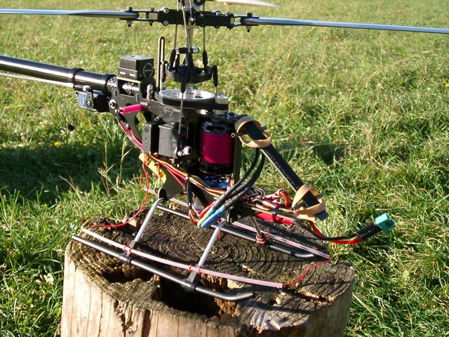

#45
Beitrag von tivi »
also endlich mal nen paar bildchen.....
mein akkuhalter
