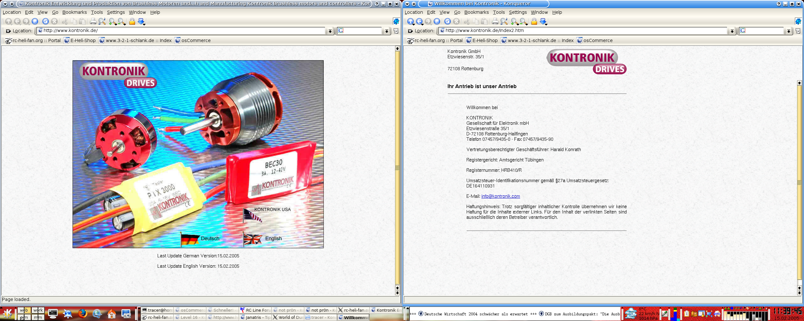

War gerade mal auf der Kontronik Site.
Ich sehe da nicht wirklich viel, haben die evtl. ne Browserabfrage drin, und stellen mich aufs Abstellgleis?
Keine FAQ kein Forum, kein garnichts?
Das Fenster links ist die Startseite, dann klicke ich auf deutsch, und das was recht ist, ist alles, was ich bekomme

UPDATE:
Habe es jetzt mit dem Firefox probiert, bekomme nen etwas anderes Bild, aber nur Flash Links.
Geht auch nicht.
Ich probier jetzt nen IE zu installieren
Geht auch nicht.
