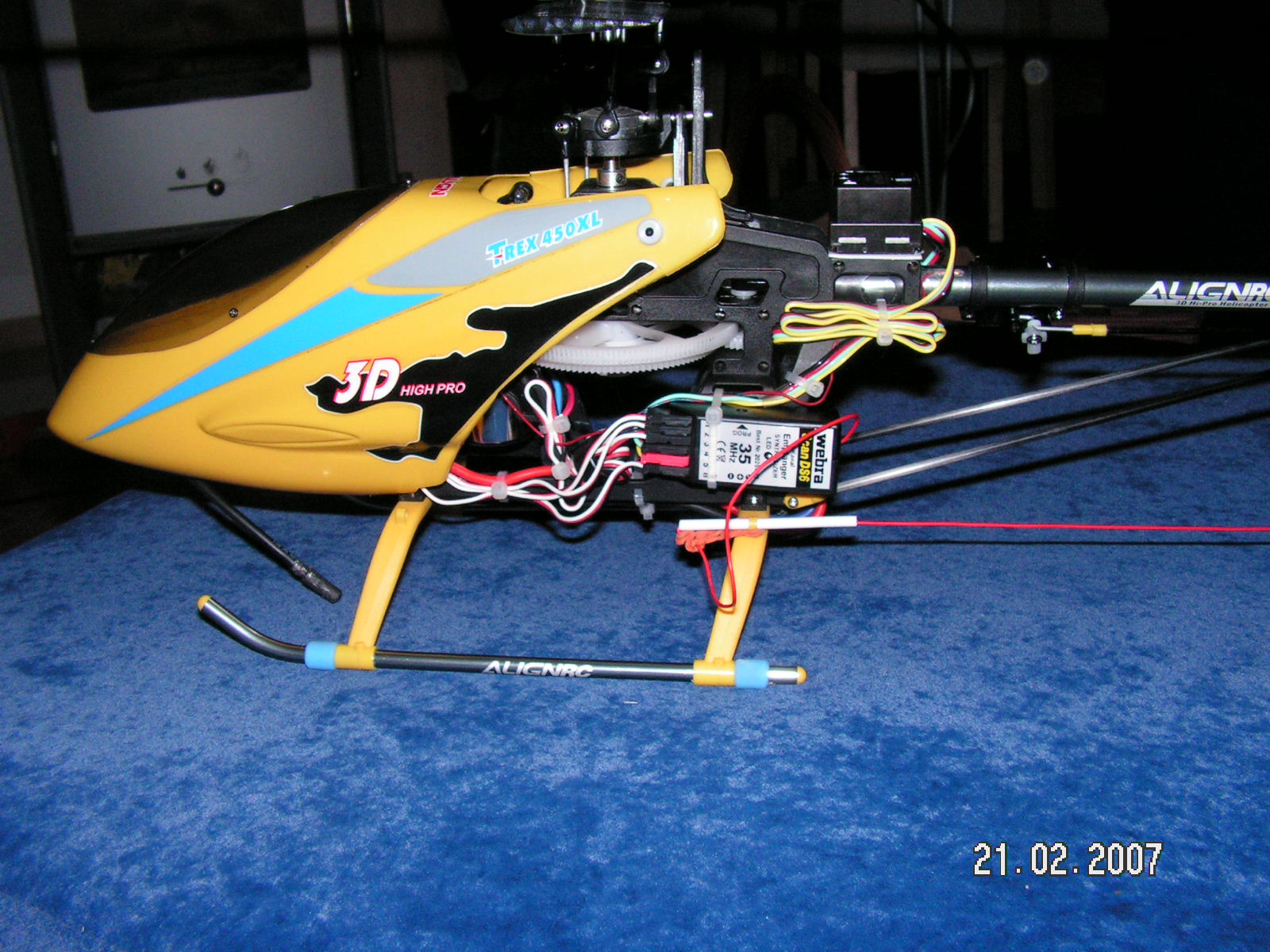

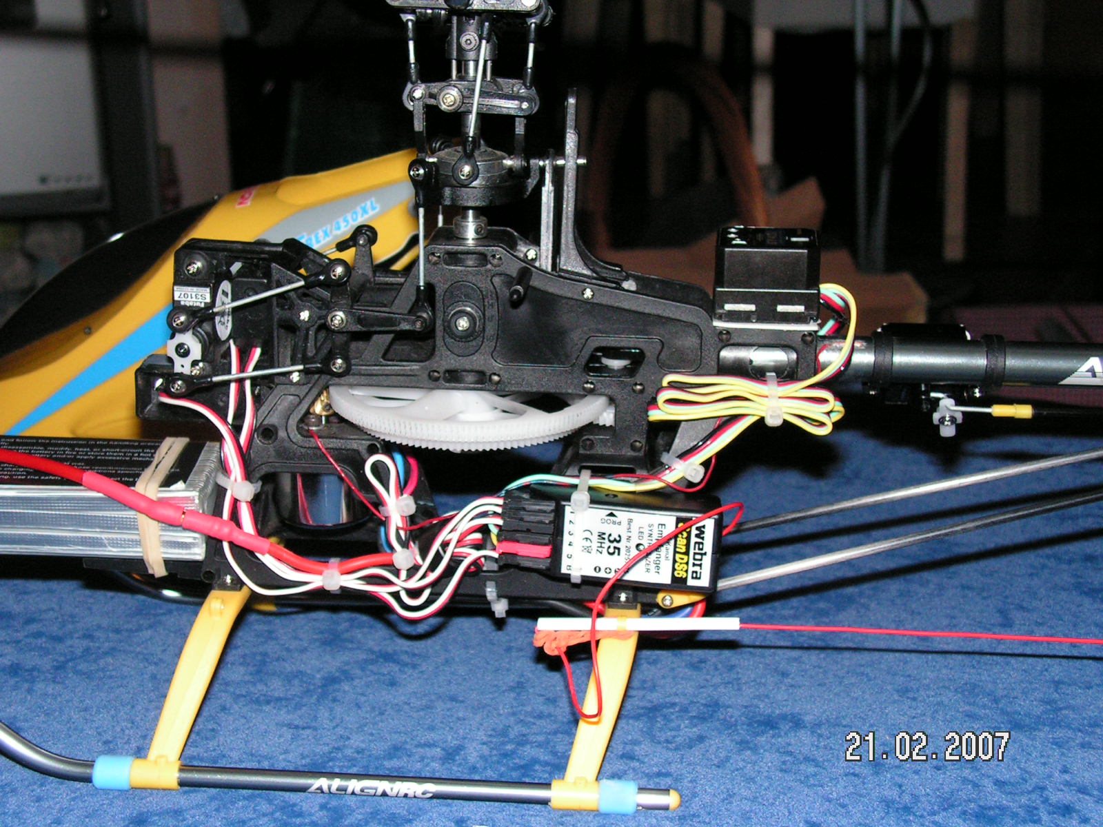

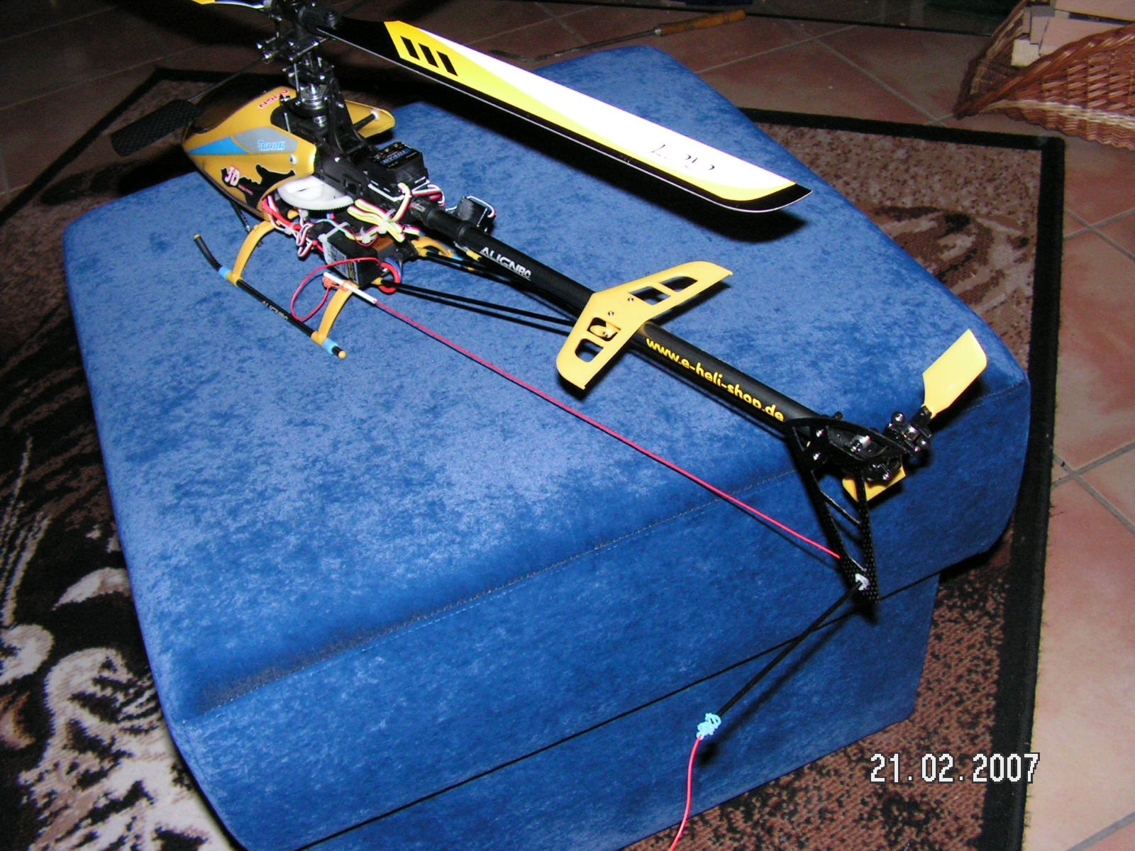

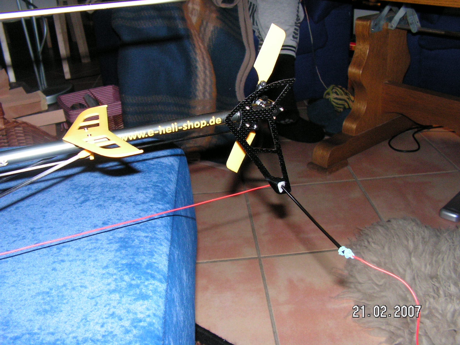

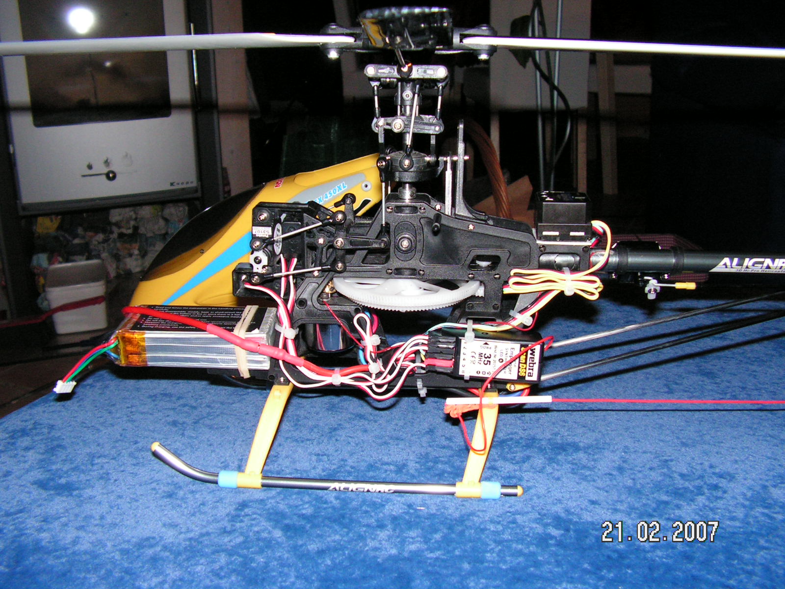

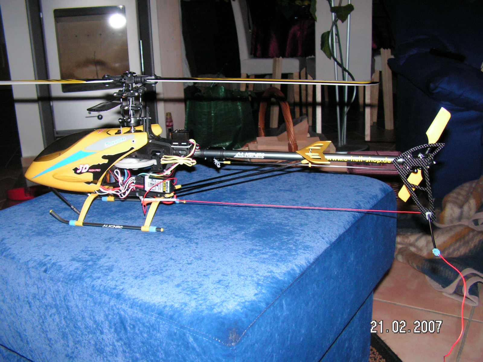

^notavalible hat geschrieben:Hast du die am Leitwerk befestigt?Bayernheli01 hat geschrieben: die geht seitlich am Chassis entlang, gespannt zum Seitenleitwerk und dort im 90° Winkel in nem Röhrchen weg vom Heckrotor
Ich hatte sie am Anfang auch so, und da hat das Heck gezuckt und sogar hin und wieder um 90° ausgeschlagen, und der Heli ist einmal einen halben Meter nach unten durchgesackt. Damals war ich noch Heckschweber und hatte zum glück noch mein Trainingsgestell montiert, sonst wäre es ein Absturz geworden.
Nachdem ich die Antenne dann von allen Teilen weit weg gelegt hab waren die Störungen weg.
Bei mir geht die Antenne Richtung Landegestell und dann in einem Röhrchen einmal um den Heli rum und hört dann ungefähr unterm Höhenleitwerk auf, berührt also den Heli nicht!
Hast du ein Foto von deiner Verlegung?
Hi benni - nee am Leitwerk hab ich die nicht befestigt. Hab in das Leitwerk ein Löchle gebohrt und dort das Röhrle eingeklebt. und zwar so, das die Antenne das CFK leitwerk nicht berührt

und hier die versprochenen Bilder
