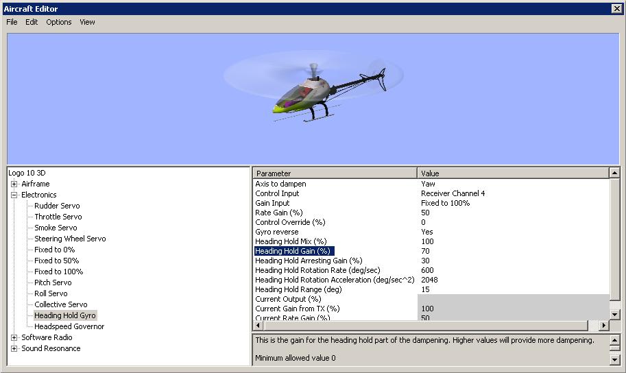

ich habe bei der letzten Version (v06) Heckzuckungen am Sim. Wahrscheinlich ist was mit der Drehzahl? Oder doch die Gyro Sens? Wie heisst denn der Punkt in dem Editmenü mit dem ich die Gyro Sens einstellen kann.

Hier siehst du die Einstellungen die du nach belieben verändern kannst!

Hmm, ich bekomme das Heck nicht ruhig .. muss noch mal mit den Einstellungen spielen. Das Aufbäumen bei Pitch ist noch Extrem. Aber sonst fliegt er ganz ok.

Merkwürdig, bei mir bäumt sich nix auf.
Kann es sein das du mit voll speed Nick ziehst?
Dann ist das ganz normal, denn das macht jeder Heli.
Falls du aber vorschläge hast worann ich noch drehen sollte wäre ich dir dankbar.
PS: Das Einstellen im G3 ist auch nict so meine Sache, ich fliege erst seit 8 Monaten und hab nicht unbedingt das bestet Gefühl um einstellungen im G3 präzise anpassen zu können. Es fehhlt mir an Praxis.
