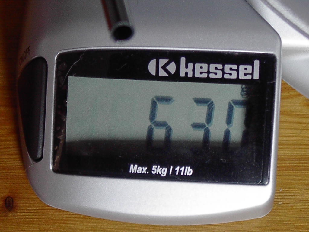

@labmaster
das gewicht ist in der jetzigen ausstattung, glaube ich verträglich. aber sieh selbst!
geht doch, oder?
geht doch, oder?
Bild 024.jpg (352.24 KiB) 491 mal betrachtet

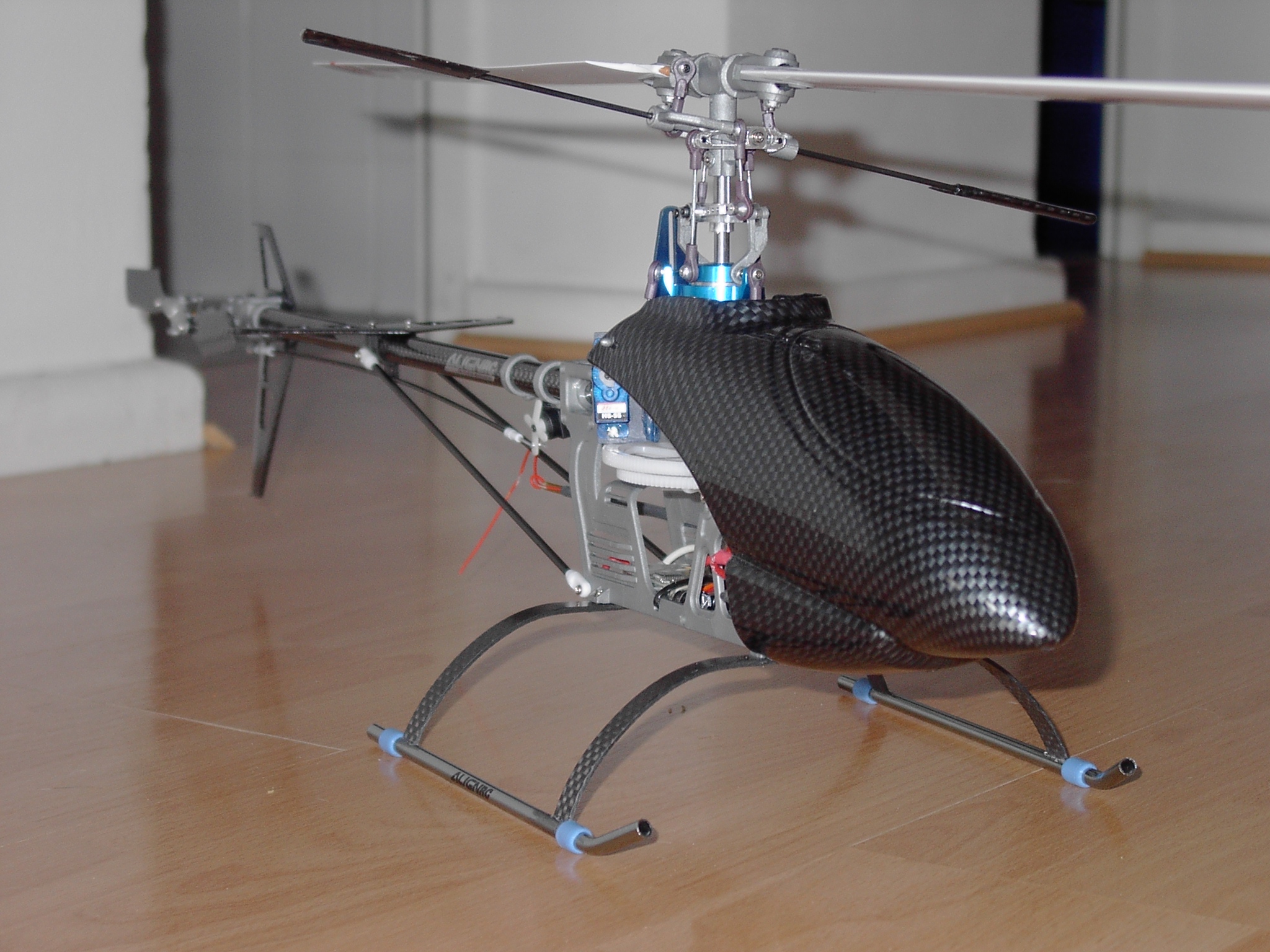

und so sieht er momentan komplett aus.
Bild 028.jpg (937.37 KiB) 522 mal betrachtet

@Crawler
Sieht echt toll aus dein Rex..
Aber ist deine Heckanlenkung mit absicht unter spannung eingebaut???
Sieht aus wie ein Flitzebogen...
Sieht man ganz gut wenn man das Foto in Groß anschaut..

hi,
ist mir just den moment aufgefallen als ich mir den beitrag nochmal angesehen habe. war also nicht mit absicht so gebaut und ist bereits geändert. bei der gelegenheit hab ich mal einen microgyro von telebee eingebaut den ich zum testen bekommen habe. morgen gehts ans testen.
wenn er gut geht, lass ich ihn wahrscheinlich erstmal drauf, da er gegenüber den futabawürfel nochmal 10g. rausholt.
