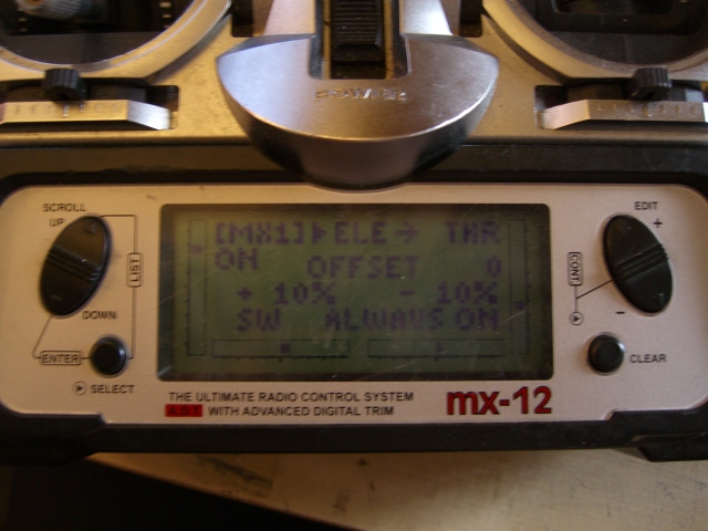

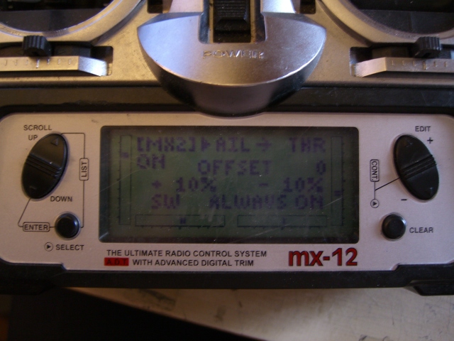

Ach ja, ist es eigentlich sinnvoll, zu Nick und Roll etwas Gas "zuzumischen" mit der Funke?
Hab ich auf anraten von Tom gemacht..
Du hast doch auch die MX 12?!
Da hab ich beide Mix Programme genutzt und 15% Gas auf Nick und Roll gemischt.
Basti :evil5:

Doc Tom
Beiträge: 11282
#34
Beitrag von Doc Tom »
@Basti
genau so :glasses1: und ich muss sagen Du fliegst mit dm Rappen schon vom Feinsten !
Gruß Doc Tom

Basti
Beiträge: 3590
Wohnort: Bonn
#36
Beitrag von Basti »
@ Fabian
Welchen Messenger benutzt Du?
Ich hock noch bis 23 Uhr auf der Arbeit fest und kann Dir erst Zuhause genau sagen was ich da programmiert hab...
Aber grob gesagt hab ich Gas auf Nick gemicht und dan +15%
und Gas auf Roll mit +15%.
Heißt im MX Menü glaub ich Thr-->Aile und Thr-->Elev?!
Dann kannst Du in der Servoweganzeige schön verfolgen wie der das Gas beim knüppeln leicht anhebt...
Basti :evil5:

Hier das hab ich gemischt ;-)
Sind sogar nur 10%...
